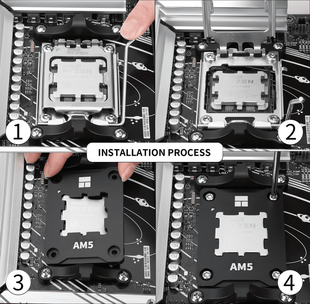

Moin, Hast du zufällig ein Secure Frame installiert ?
Nein das meine ich nicht, Secure Frame wird bei AM5 Benutzt statt den Original Sockel Halter.
Ein Frame zwischen Kühler und CPU ist das.
Bild 1 & 2 ist Original 3 & 4 Der Frame
