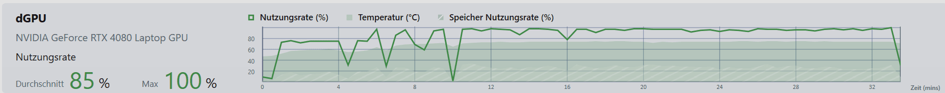

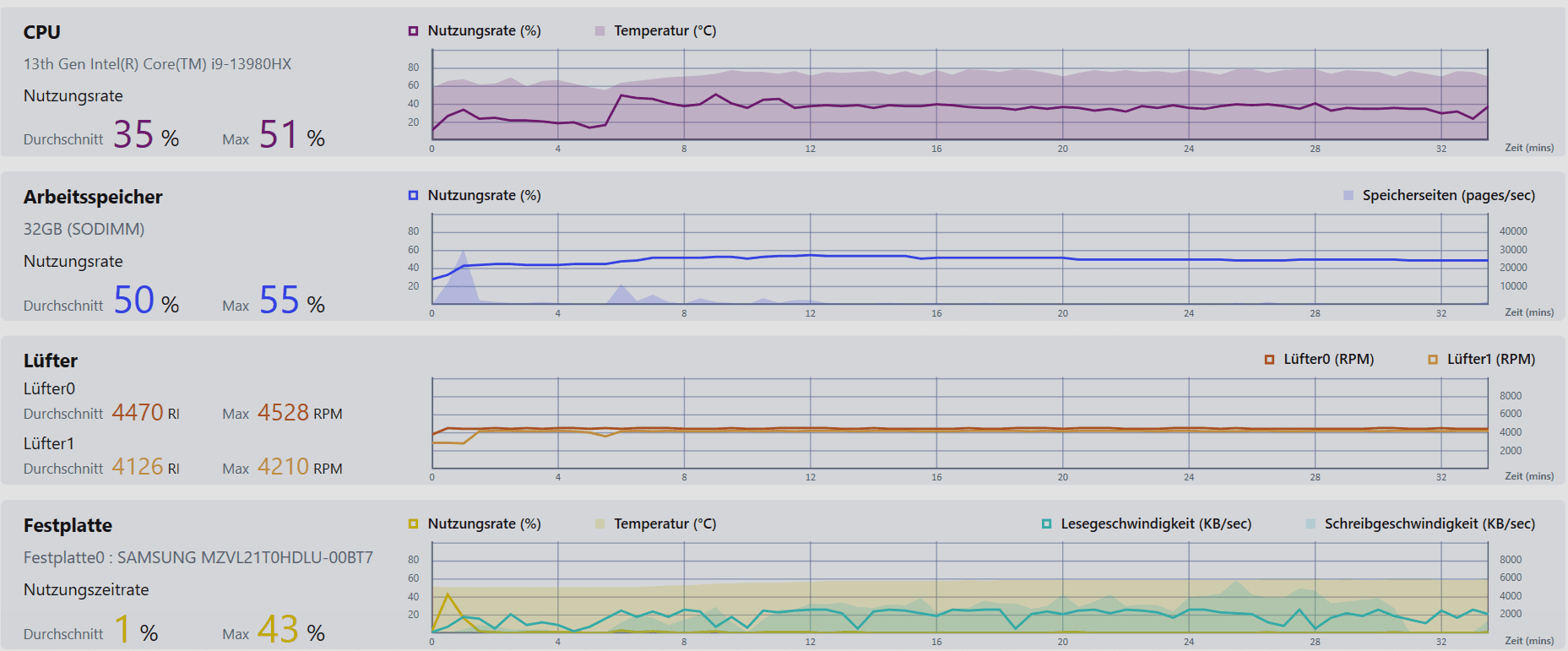

Hab mal versucht über das MSI Center die Leistungsanalyse während dem gamen laufen zu lassen ... aber sorgt auch für lags im Spiel. Daher nach 30min Fortnite beendet. Teilweise bekomme ich auch die Warnung während dem gamen "Achtung hohe GPU Auslastung". Hier ein Auszug von 30min Fortnite:

Ich tippe in irgendeinerweise auf ein Temperaturproblem und selbstdrosseln des Gerätes.
Ideen:
1) Hwinfo laufen lassen und Temperaturen überwachen
2) Einstellungen nicht von Geforce experience festlegen lassen. Treiber incl. Geforce experience deinstallieren, im abgesicherten Modus starten, DDU laufen lassen, neustarten und Treiber neu installieren
3) FPS Limitieren um die Grafikkarte zu schonen und die Temperaturen zu reduzieren
4) Für ordentliche Belüftung sorgen
(5) Nie wieder so ein vollgestopftes Notebook kaufen was absehbar in Temperaturprobleme rennen wird)
Die Modernen Notebooks im High-End Bereich haben ein Power load balancing.
Wird mehr CPU Leistung gebraucht wird einen teil des verfügbaren Saft von der GPU abgezweigt und umgekehrt je nach Auslastung.
Damit zusammenhängend ist auch der Boost der jeweiligen Geräte.
Ich vermute das die Lags durch ein abfallen der Taktflanken erfolgt.
Bei meinem alten MSI Gaming Notebook gab es "Ultimate" "Performance" / "Balance" & "Eco" als Profil oder so ähnlich.
Ich würde mal ein konservativeres Profil verwenden. Bei Ultimate modus hat sich die Kiste selbst bei Netzanschluss zum Boost vom Akku gelutscht für Übertaktung und man musste aufpassen das der Akku nicht nach 2 Stunden leer wurde mit Netzteil.
Ich denke das die Gesamtleistung ist einfach auf Dauer hoch ist und dadurch die thermischen negativen Eigenschaften eintreten.
Ich würde hier einfach einen Gang zurück schalten, FPS etwas limitieren ggf. 50% der HZ Zahl. 120FPS/180FPS auf 240HZ würde viel entspannter und stabiler laufen.
