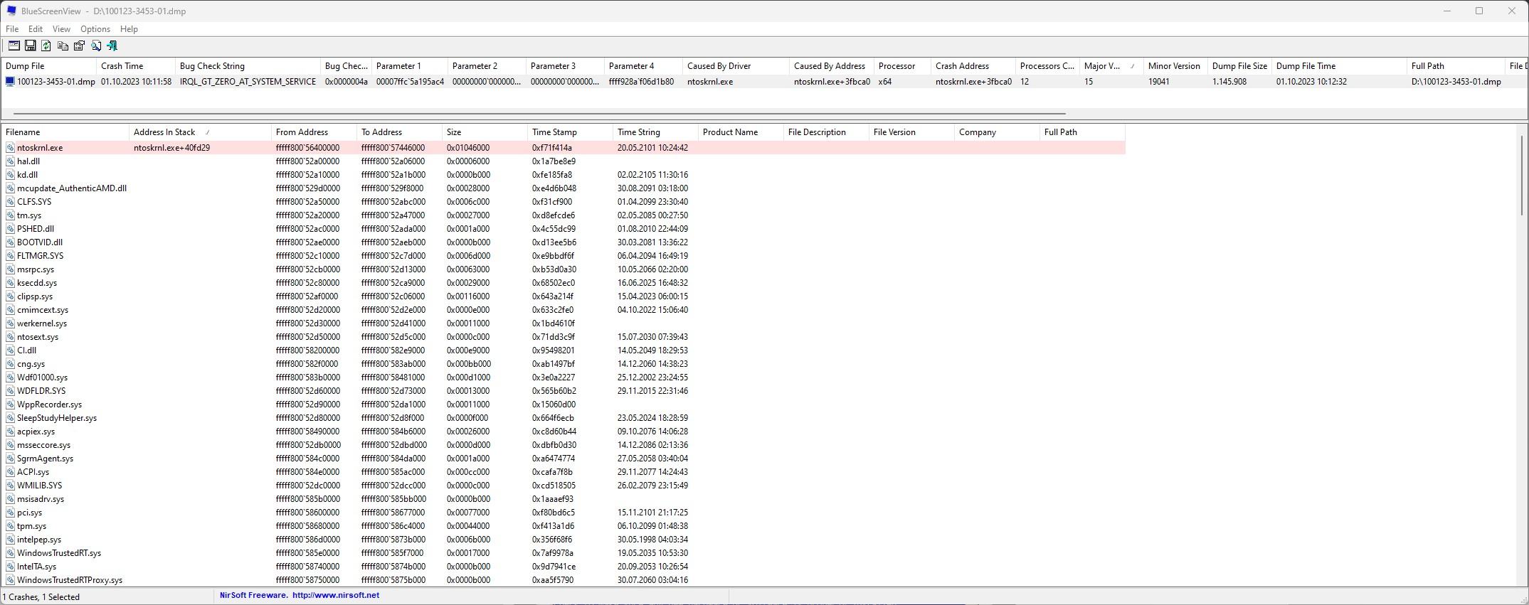

Wow, guter Riecher, Fehler geht von der ntoskrnl.exe aus.
Als Graka ist ne Nvidia verbaut. Allerdings noch ohne Treiber, soweit bin ich noch nicht gekommen.

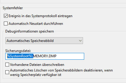

Ist bei dir WIN auf D: installiert oder ist C so voll, dass man dort kein Speicher-Dump ablegen kann? Denn in der Regel Dumps direkt unter "%SystemRoot%\" sprich [C:\Windows]MiniDumpXXX und werden dort "gesammelt". Wobei mn kann es ja auch einstellen, aber dennoch schau mal hier (System -> erweiterte Systemeigenschaften -> Erweitert -> Starten/Wiederherstellen Einstellungen) rein und lasse nicht zu, dass man die Dumps überschreibt oder löscht. :)

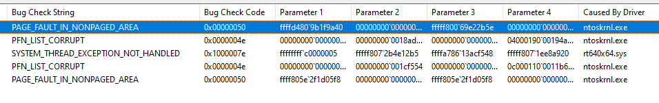

Ich habe die Dumps auf nen Stick gezogen.
Was mir aufgefallen ist, in den 5 Dumps sind die BugCheck Code unterschiedlich
0x000000fc
0x0000000a
0x00000139
0x0000003b
0x1000007e
