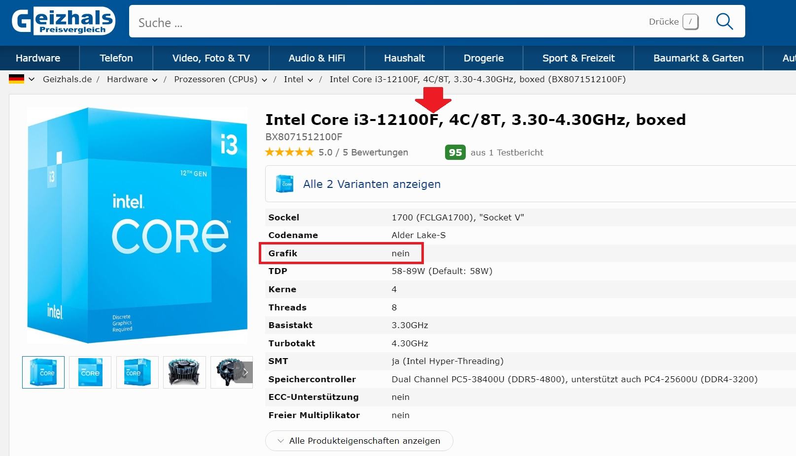

...12100F...Habe die GraKa demontiert und es ist nur CPU_PWR1 oben links angeschlossen.
Die Intel i3 12100F CPU hat keine Intel Grafikkarte, ohne Grafikkarte Bootet das Mainboard nicht das ist normal.

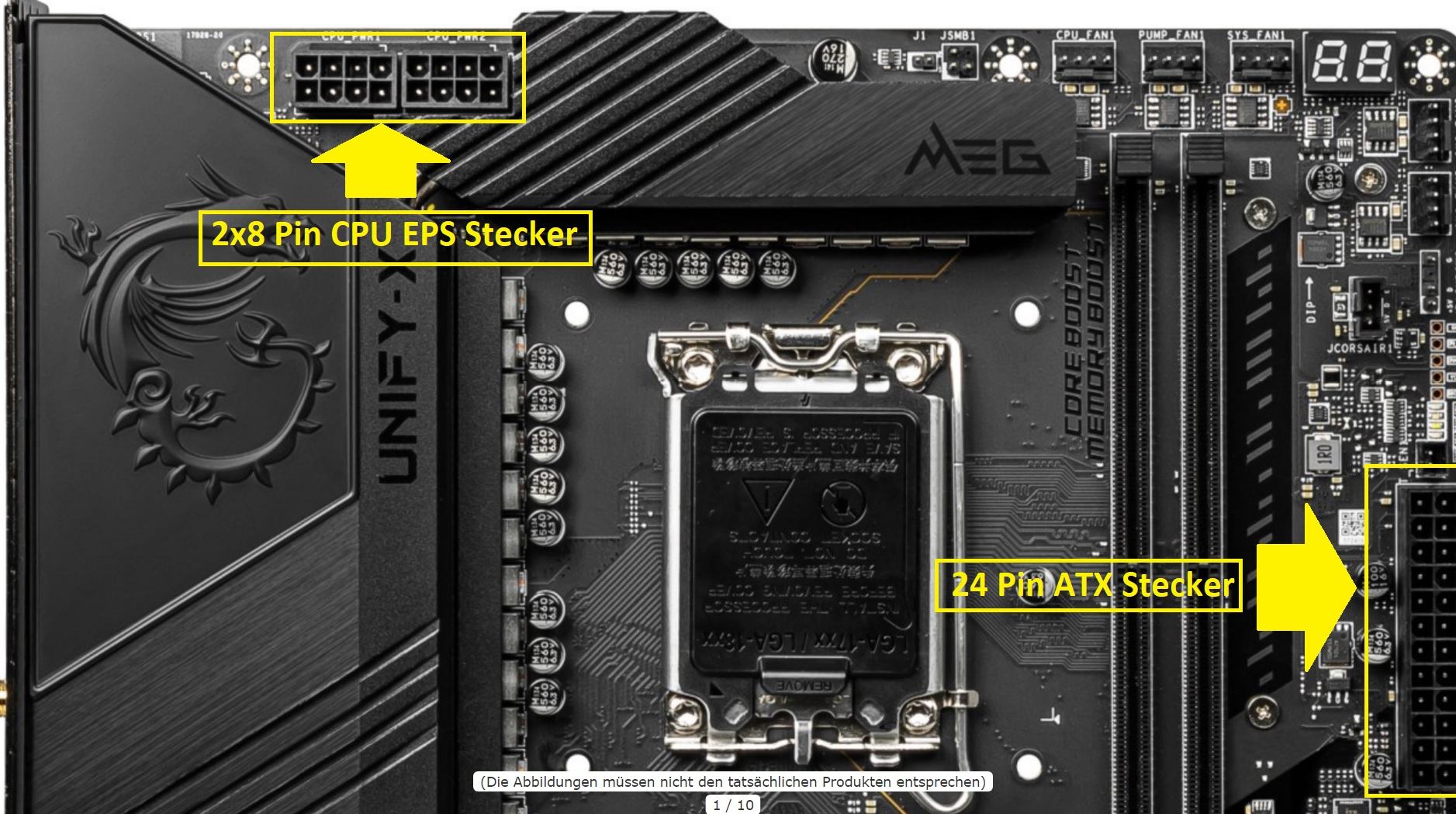

Der 24 Pin ATX Stecker vom Netzteil muss ebenfalls angeschlossen sein.

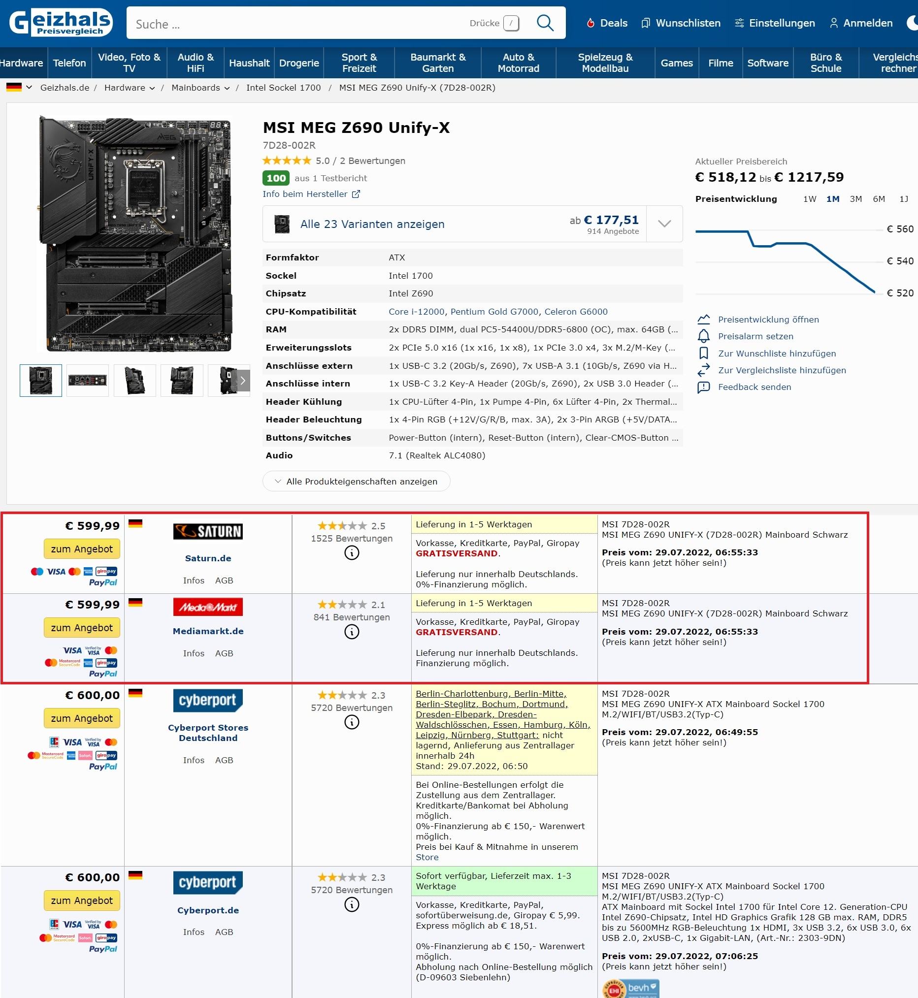

@1972er warum kaufst du dir ein MSI MEG Z690 Unify-X 521 Euro Mainboard mit Kingston Fury Kit 32GB, DDR5-6000 Ram und baust eine Intel Core i3-12100F CPU für 110 Euro ein?

Wenn du das MSI Z690 Unify-X Mainboard neu gekauft hast und die 14 Tage noch nicht um sind einfach zurückschicken, RMA ist überflüssig.
Bei z.B. Saturn oder Media Markt oder anderen Händlern vor Ort sollte man keine PC Hardware kaufen weil man dann keine 14 Tage Rückgaberecht hat, dort würde das MSI Z690 Unify-X 600 Euro kosten.

Kann es sein, dass man beide CPU Power Anschlüsse nutzen muss? Ich hatte schon Mobos, wo das erforderlich war.
