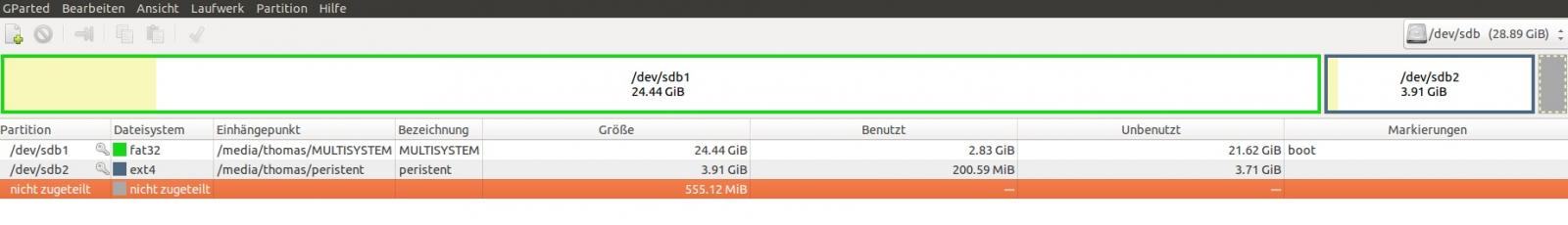

iN GpARTED wird mein Stick so wie auf dem Screen zu sehen dargestellt, passt die Konfig? Die Perestens funktioniert nämlich leider noch nicht ......
Danke

Hi, hat leider auch nicht geholfen
ein fdisk -l liefert bei gestartetem Kali

damit ist der Stick dann sdd, meine Konfig sieht jetzt so aus:

Auf sdd2 ist die perestent.conf, so wie hier Kali Linux Live USB Persistenz | Kali Linux Offizielle Dokumentation beschrieben
trotzdem ist das System nicht perestent..
Die grub.cfg Datei durchsehen, ob hier einen Eintrag mit persistent vorhanden ist.
Die Leerzeichen in "/ union" entfernen, eventuell ist das der Fehler.
Darauf achten den richtigen Eintrag auswählen, beim booten.

Hab das leerzeichen in / Union entfernt, leider trotzdem keine änderung.
Wie sieht denn deine .cfg aus?
Ok dann mach die Leerzeichen wieder rein. Danach muss du neue oder die alten grub Eintrag erstellen/verändern:

Hi,
hab die grub.cfg jetzt mal so geändert:
Code:

die peristence.conf
Code:
size=5,4gb
read bytes _ < <(du -bcm kali-linux-1.0.9a-amd64.iso |tail -1); echo $bytes
parted /dev/sdc mkpart primary $bytes $size
cryptsetup --verbose --verify-passphrase luksFormat /dev/sdc2
cryptsetup luksOpen /dev/sdb3 my_usb
mkfs.ext3 -L persistence /dev/mapper/my_usb
e2label /dev/mapper/my_usb persistence
mkdir -p /mnt/my_usb
mount /dev/mapper/my_usb /mnt/my_usb
echo "/ union" > /mnt/my_usb/persistence.conf
umount /dev/mapper/my_usb
cryptsetup luksClose /dev/mapper/my_usb
Trotzdem gehts nicht.
Beim Booten von Kali kommt auch eine Fehlermeldung, das sda nicht gemountet werden konnte wo auch die perestence.conf gesucht wird, wieso auch immer....
Die Fehlermeldung geht aber so schnell wieder weg, das ich nicht mehr genau weiss was da steht. Gibts eine Boot.log bei Kali?
Ich hoffe du hast noch eine idee.....
Gibt es denn irgendwo einen boot.log? Irgendwoher muss ja die Fehlermeldung mit sda kommen .
Wie hast du Deinen Kali live Stick erstellt?
gibt dort leider keine boot.log
Habs es jetzt mal genau wie hier You are being redirected... beschrieben gemacht, mit
Code:
dd if=kali-linux-1.0.8-amd64.iso of=/dev/sdb bs=1M
und
Code:
size=5gb
read bytes _ < <(du -bcm kali-linux-1.0.8-amd64.iso |tail -1); echo $bytes
parted /dev/sdb mkpart primary $bytes $size
mkfs.ext3 -L persistence /dev/sdb3
e2label /dev/sdb3 persistence
mount /dev/sdb3 /mnt/my_usb
umount /dev/sdb3
in der
die persistence.conf liegt dann auf sdb3
Ich hatte die ganze Zeit Multisysstem im Verdacht, wieso die perestence nicht klappte, aber jetzt klappt es auch nicht..... Verzweifel langsam.....
