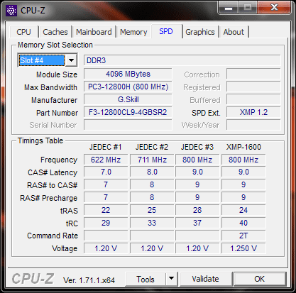

Ich würde so gerne die SPD Reiter sehen, hier mal meine:
zocker7 antwortet wohl nicht mehr, wahrscheinlich hat er für heute ausgezockt. Dafür ich poste ich meine SPD:
Wie sich herausstellt gibt es doch unterschiedliche Varianten von KHX1600C9D3/4GX. Und natürlich hab ich die Gurke unter den verschiedenen Möglichkeiten bekommen. :fire: siehe Timings 9-9-9-27 bei 1600.

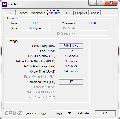

zocker7, die werden Single Channel laufen, weil Dual Channel bei 3 DIMMs nicht geht. Die Spannung kannst du im BIOS runtersetzen, wie das genau geht, hängt von deinem Mainboard ab. Aktuell werden sie mit 1.5V laufen, du hast ja das Profil #6 aus dem SPD aktiviert - sieht man an den Timings in deinem Bild von gestern, 23:00 Uhr.
Es empfiehlt sich, einen DIMM rauszunehmen zwecks Dual Channel. Es sollten nur RAM-Slot 1 und 3 oder RAM-Slot 2 und 4 in Benutzung sein. Und dann aktiviere im BIOS das XMP, wenn du bessere Timings und dafür mehr Spannung in Kauf nehmen willst.
