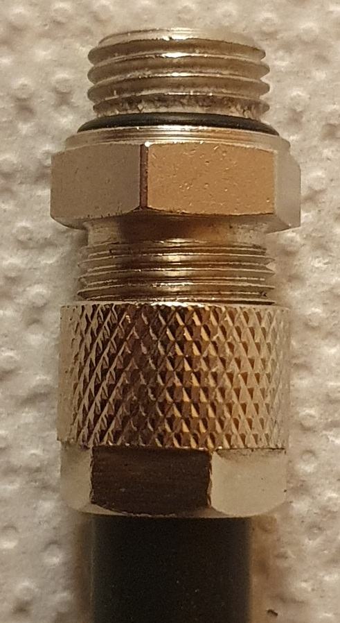

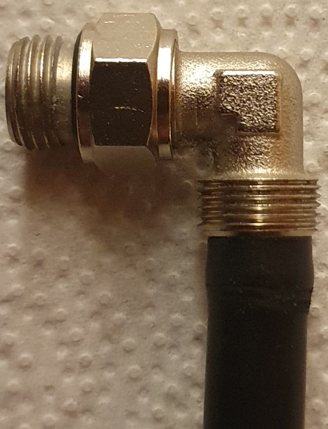

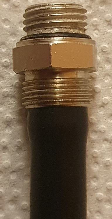

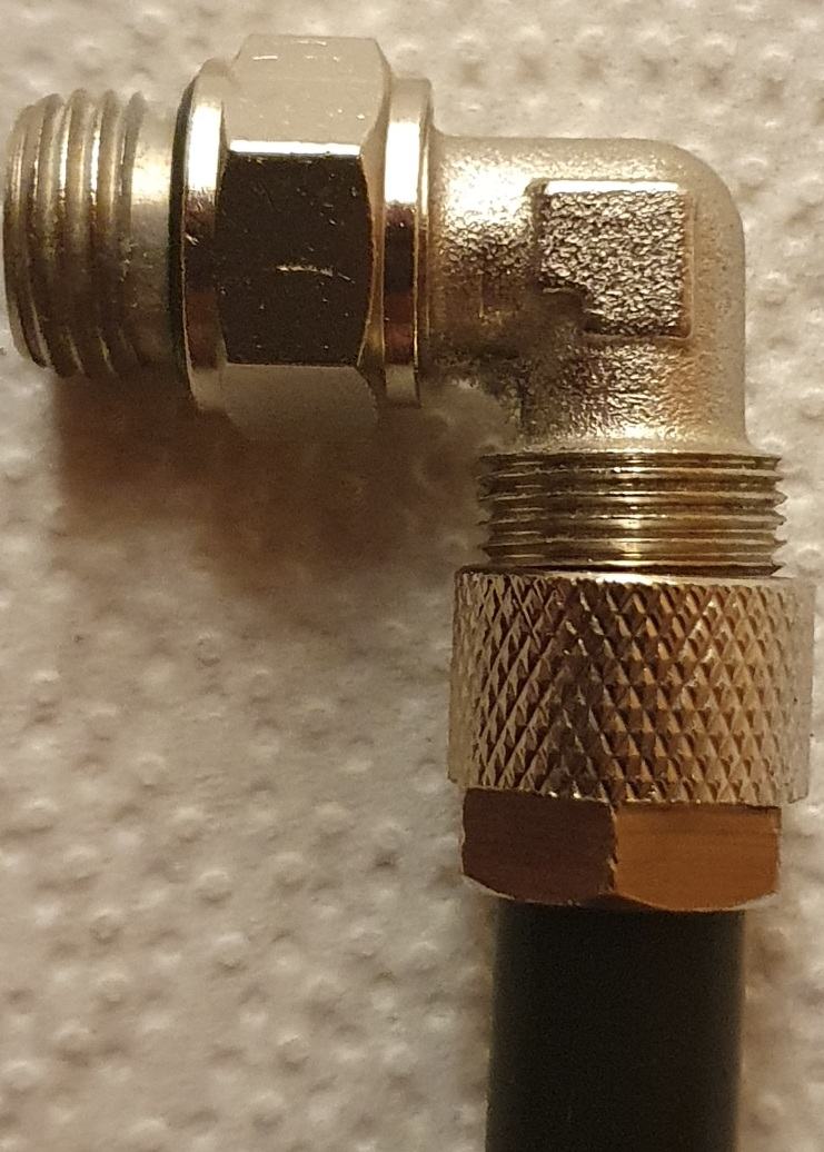

Aus alten Beständen möchte ich einen wassergekühlten Rechner zusammenbauen. Ich habe massig 11/8er Anschlüsse da und auch noch "normalen" Schlauch, mit dem der Zusammenbau problemlos funktioniert. Aufgrund der Schwierigkeiten, die ich selbst schon mit austretenden Weichmachern hatte, will ich den aber nicht verwenden und habe mir den einzig erhältlichen EPDM-Schlauch in dem Format bestellt.
Alphacool EPDM Tube 11/8 - Black 3m
Leider lassen sich die Anschlüsse nur sehr schwer bis gar nicht zuschrauben. Ich bekomme die Muttern schlicht nicht nah genug ans Gewinde, dass dies greifen würde. Mittlerweile habe ich eine sehr unangenehme Blase am Zeigefinger vom Versuch, das irgendwie zusammenzubringen.
Habt ihr Ideen?
P.S. Bei den Beispielfotos geht es sogar, wenn ich von beiden Seiten drücken kann.

Du könntest probieren den Schlauch etwas anzufeuchten.
Dein Problem werden einfach die Toleranzen sein, wahrscheinlich ist der Außendurchmesser bei den Alphacool etwas zu groß.
Notfalls mit Schlauchchellen verbinden.
Sitzen die Schläuche denn auch so ohne Muttern gut fest?
Meist hilft etwas anfeuchten. Ich mache das dann gleich mit dem Kühlmittel selber.
Miss mal den Innendurchmesser der Überwurfmutter.
Vielen Dank für eure Ideen.
Als ich gemerkt habe, dass ich zuschrauben kann, wenn ich beide Teile in der Hand habe, bin ich auf meine inneren Wahnsinnigen zugegangen. Der hat die Leitungen sehr genau vermessen, beide Anschlüsse angebracht und dann dieses Gebilde an den Geräten verschraubt. Dass man dazu mehrere Anläufe braucht, da man die Ausrichtung der Anschlüsse vorher festlegen muss, versteht sich.
