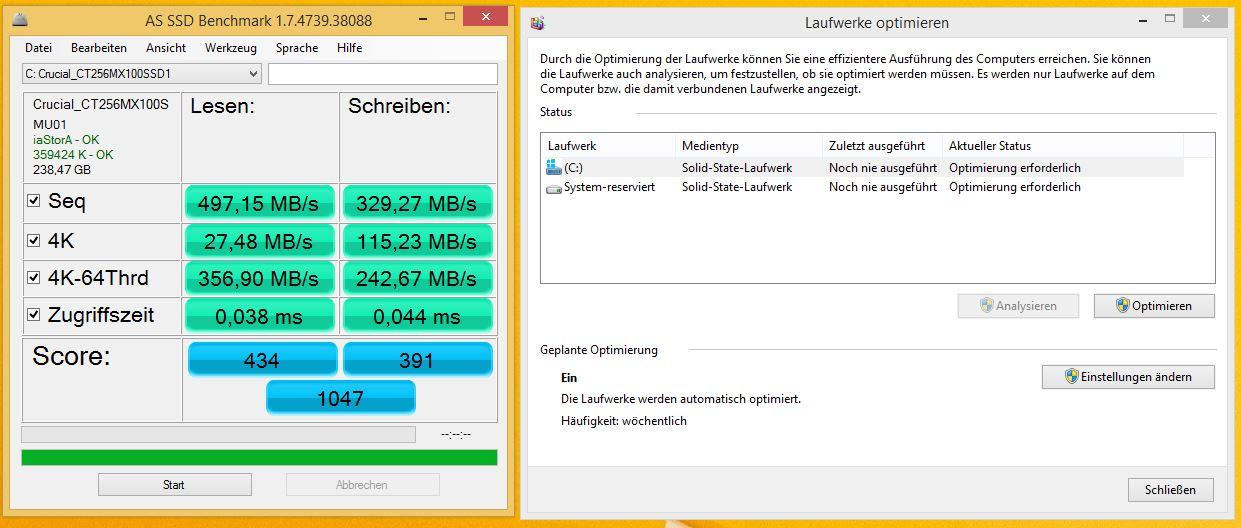

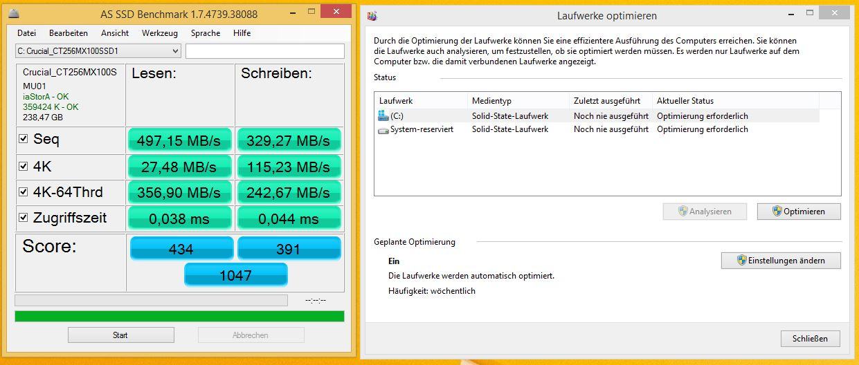

welches tool kann ich dann nehmen zum schauen ob sie richtig läuft, ob die schreib- und leseraten stimmen?
Benche einmal mit dem AS-SSD Benchmark und poste den Screenshot davon, dann können wir Dir das sagen.

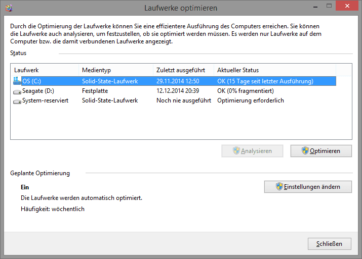

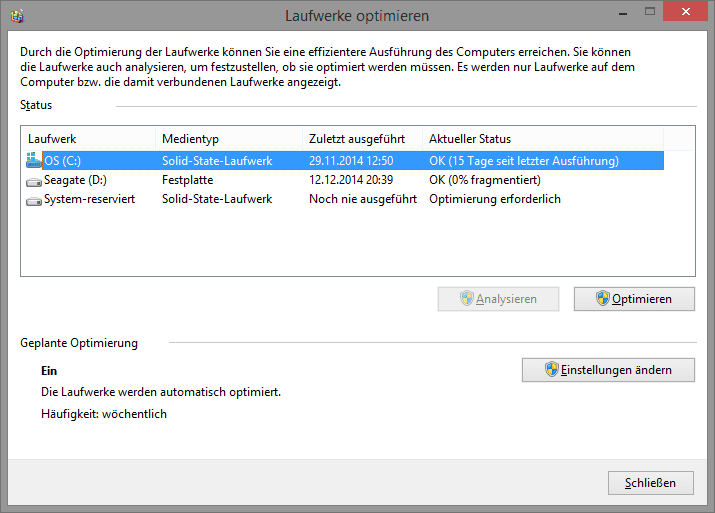

Korrekt alles?
Ich kann die SSD in den Wochenplan einfügen, dachte, dass ist nicht machbar mit ner SSD!?
Unter Windows8 geht das, weil dort die SSD optimiert wird (TRIM). Da wird nicht defragmentiert.
also ist es normal, dass dort steht, sie wird wöchentlich optimiert, weil sie es tatsächlich nicht wird?
Soll ich die automatische optimierung dann ausschalten für die ssd?
Gesendet von meinem GT-I9505 mit der Hardwareluxx App
Einfach nichts ändern. Die Einstellungen passen so wie sie auf den Bildern sind. Die Optimierung findet bei Win8 automatisch statt sobald es notwendig ist.
Doch sie wird doch optimiert, das ist aber kein Defragmentieren sondern ein Batch TRIM wie ihn Linux mit dem Befehl fstrim auch kennt. Dabei werden alle nicht belegten LBAs dem Controller noch eimal per TRIM Befehlen als wirklich unbelegt gemeldet. Sollte ihm entgangen sein, dass der eine oder andere nicht mehr mit gültigen Daten belegt ist, so erfährt er es dann. Die Funktion haben ja auch viele SSD Toolboxen von SSD Herstellern oder 3rd Party Programme für SSD und Windows hat sie eben erst mit Win8 eingeführt, bei Win7 gab es nur das Online TRIM, was bei Linux über die Mountoption Discard aktiviert wird.
NEIN!

kann es sein, dass mein alignment falsch eingestellt is? auf dem screen sieht man, dass dort 359424 steht, kenne das sonst von den screens nur mir 1024...
Der alignment wert muss nur glatt durch 4 teilbar sein. Wäre dein alignment falsch so wäre es im AS SSD rot hinterlegt und nicht grün ;)
Lass einfach alles so wie es ist, es passt so.
1024k ist der Offset wo Windows seid Vista die erste Partition anlegt, aber vor C: liegt gewöhnlich noch eine versteckte Partition mit dem Bootmanager. Jeder Offset der restlos durch 4k teilbar ist, ist optimal, es gibt keinen mehr oder weniger optimalen Offset!! Wer schreibt es müssten 1024k sein, hat schlicht keine Ahnung, denn es geht nur darum ob die Cluster alle an 4k Grenzen liegen, wo die Partition anfängt, ist daher total egal, alle Vielfachen von 4k passen gleich gut.

meinst du mit durch 4k teilbar durch 4 teilbar oder durch 4000 teilbar? 359424 wäre durch 4 teilbar.
wie kommt es denn aber zustande, dass auch unter windows 8.1 die meisten 1024 zu haben scheinen und ich 359424?
