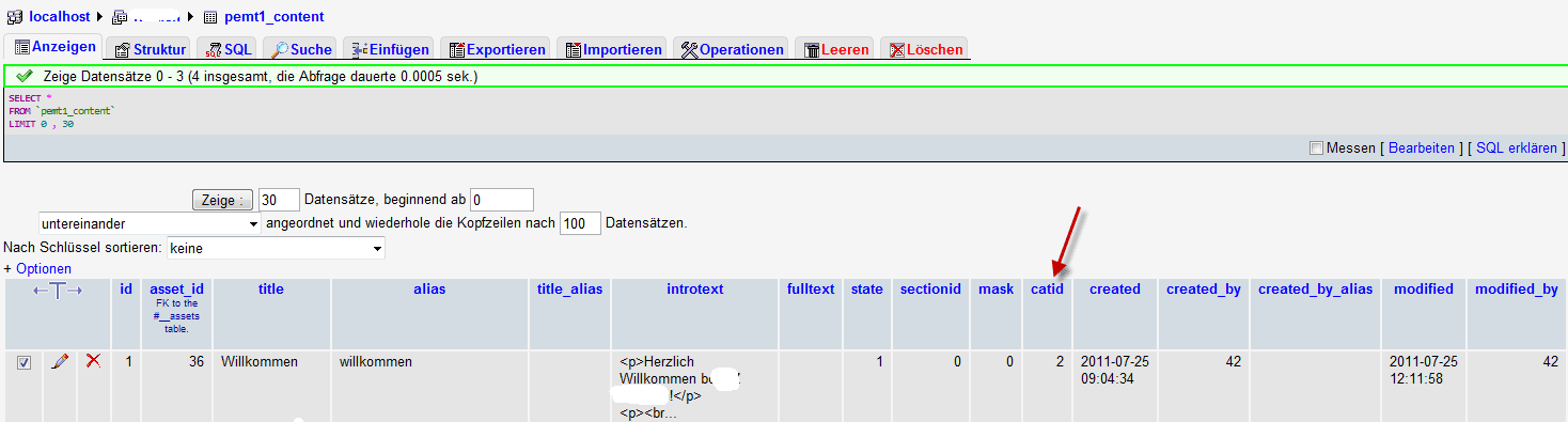

Folgende Situation:
Ich habe hier 3 Joomla Installationen auf dem gleichen Webserver (muss so sein) und verwendet MySQL. Jedes Joomla hat seine eigene Datenbank.
Jetzt gibt es in allen Joomlainstanzen eine Gemeinsamkeit; die "News" Meldungen.
Diese Meldung wird auf einer bestimmten Joomlainstanz erstellt und soll danach per crontab automatisch in die anderen Joomla DB's geklont werden.
Wichtig dabei ist, dass nur die EInträge kopiert werden, welche die "catid" 7 haben (siehe Bild)
Es geht darum auf allen Joomla Installationen die gleichen Meldungen zu haben. Und darum, nicht alles 3x zu erfassen.
Webserver ist debian (6.0) Squeeze.
