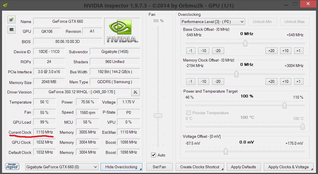

ich wollte meine 660 GTX übertakten, da merkte ich das so bei +65~mhz bei GPU Clock schluss ist. Da dachte ich, ich Unlocke das Bios damit der Voltage von 1.175 auf 1.212 geht und somit stabiler läuft.
So weit kein Problem.
Nun sehe ich das nicht nur der TDP Wert gestiegen ist sondern auch ein gewisser "Current Clock" laut NVNDIA Inspector
Vorher http://fs1.directupload.net/images/150426/vv9c2o9n.jpg
Nachher http://fs1.directupload.net/images/150426/cmg4cpdx.jpg
Dadurch kann ich nichtmal +13mhz bei GPU Clock anheben (unstabil).
Ist das normal? Ich kann praktisch kaum was erhöhen mit höheren TDP/Spannung weil es unstabil wird, was ja irgendwie keinen Sinn macht oder? Übersehe ich was?
das is normal. Kepler u Maxwell berechnen irgendwie selber den Takt im Verhältnis zur Spannung.
und da du die Spannung hochgesetzt hast, hat die Karte den Takt erhöht.
ach danke. habe ich auch gemerkt nach ner zeit. nur der boost faktor ist erhöht, die standard gpu clock ist normal wie ich sehe, zum glück, sonst wäre mein pc glaubig garnicht hochgefahren ^^
