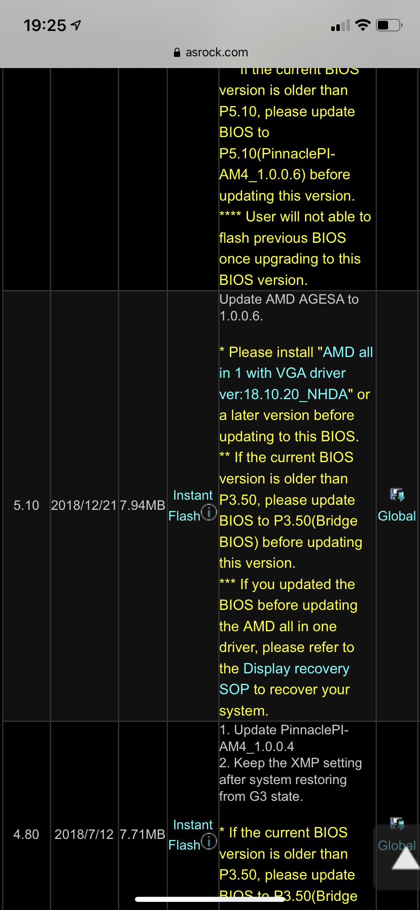

Ich lese hier etwas von einem Treiber. Korrigiert mich, wenn ich Blödsinn erzähle.
