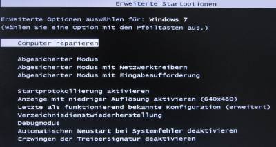

Du könntest über F8 mal versuchen in die pre Boot Wiederherstellungskonsole zu kommen. Windows sollte dir einen Punkt vor der Treiberinstallation angelegt haben.
welche Option ist das genau? (Siehe Anhang)
Im übrigen habe ich ja alle Optionen versucht und jedesmal blieb der Bildschirm nach einer kurzen Ladebalkenphase schwarz über einen langen Zeitraum von über 10 Minuten.:confused:
Nachtrag : Also,ich habe jede einzelnde Option ausgewählt und jedesmal kam der vereinfachte Ladebalken und dann wurde der Bildschirm schwarz nach ca 10 sek. und blieb so auch nach 10 min. schwarz.
