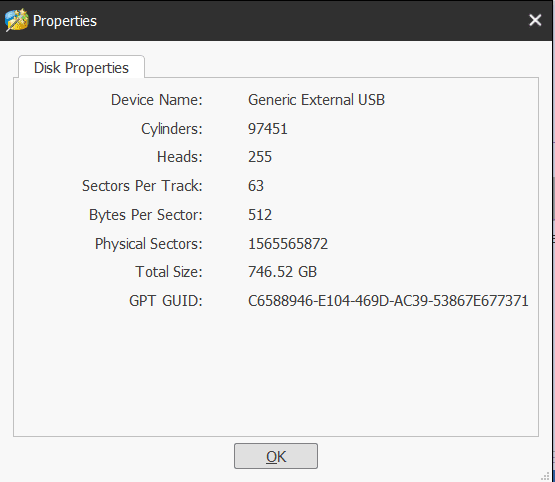

Das hier sagt das Tool über die Platte:

Wenn ich mich recht erinner liegt es daran, dass LBA nur 32bits für die Addressierung der Blöcke hat. Bei 512 byte großen Sektoren ist damit bei ~2.2tb Schluss. Danach gehts bei 0 wieder los. Wenn deine Platte nun 3tb hat und der Controller im Gehäuse 512b als Sektorgröße annimmt, dann gehts nach 2.2tb halt von vorne los. Bei einer 3tb HDD bleiben so ~800gb "übrig". Wenn die Platte mit 4kb großen Sektoren angesprochen wird, dann klappts. Afaik hatten einige USB Gehäuse Probleme mit der Sektorgröße bzw. der Emulation großer (4kb) Sektoren. Da rührt das ganze Problem her.

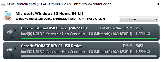

Wenn es so 746GB sind die Windows anzeigt, dann ist dies eine Warnung vor einer Fehladressierung! Man sollte dann niemals ein 3rd Party Tool nehmen, da man damit die Grundlage für späteren Datenverlust ist, der auftritt nachdem etwa 1,8TB geschrieben wurden, weil der für $MFT reservierte Bereich in der Mitte liegt und dann jenseits der 2TiB Grenze geschrieben wird, aber wegen der Fehladressierung wird das dabei gesetzte 33. Bit unterschlagen und es werden die Daten am Anfang überschrieben. Beim nächsten Reboot ist dann Panik angesagt.
Daher wäre erstmal die Frage, ob die Platte in einem USB Gehäuse oder einer Dockingstation steckt oder intern angeschlossen ist. Wenn sie über USB angeschlossen ist, so taugt das Gehäuse / die Dockingstation nicht für Platten mit so einer hohen Kapazität und wenn sie intern per SATA angeschlossen ist, so gibt es ein Problem mit dem Treiber des SATA Host Controllers. Poste in diesem Fall bitte mal den Screenshot von Drive Controller Info.
Ist eine alte USB/Esata Docking Station. Derzeit aber nur über USB angebunden. Das wird das Problem sein. Früher hatte ich die noch per Esata angebunden.

So ein altes eSATA/USB Dock habe ich auch noch, noch mit USB2 und dies unterstützt über USB auch keine Platten mit mehr als 2TB, über eSATA dann schon, sofern der Treiber dafür dies auch tut. Dies sind ganz gefährlich, da betreibt man größere Platten problemlos über eSATA und dann wenn man sie einmal über USB betreibt, ist einem Datenverlust sicher. Dem Screenshot nach müsste Deines USB3 sein, da wundert es mich etwas das es auch noch Probleme mit so großen Platten hat, die USB3 Gehäusen konnten damit meistens umgehen und haben meistens auch kein eSATA mehr, USB3 ist ja schnell genug, aber vielleicht gibt es ja ein FW Update für das Dock.
Initialisiere die Platte am Besten dort wo sie dann auch genutzt werden soll und passe generell beim Wechsel von Platten mit mehr als 2TB zwischen intern/Wechselgehäuse an SATA und über USB auf.
