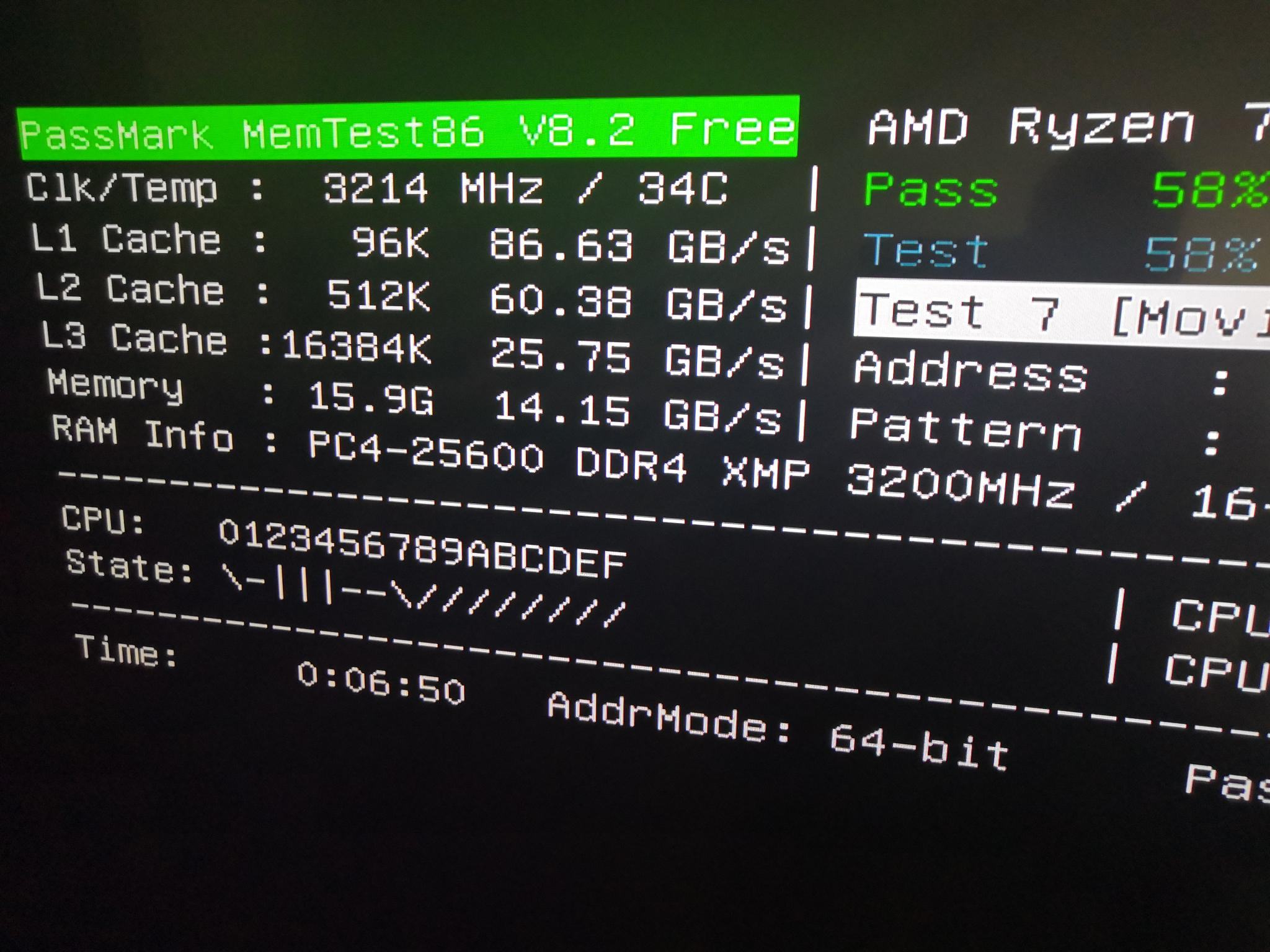

ich führe gerade den memtest aus. Bin noch beim ersten Durchgang aber laut YT Tutorials sollte man mindestens 2 bis 3 machen. Arbeitsspeicher wird ganz normal angezeigt, mich wundert aber die Angabe bei RAM Info. Da wird nur eine Zeile mit dem Namen vom RAM aufgeführt. Darüber bei Memory steht 15.9G. Damit ist schon gb gemeint, oder? Weil gleich daneben wird z.B GB/s als Wert verwendet. Bin mir blos unsicher, ob er auch die vollen 2 x 8GB (15.9G(?)) erkennt. IMG_20190719_133706.jpg
edit: memtest86 beendet. 4 Durchläufe und keine Fehler entdeckt.
