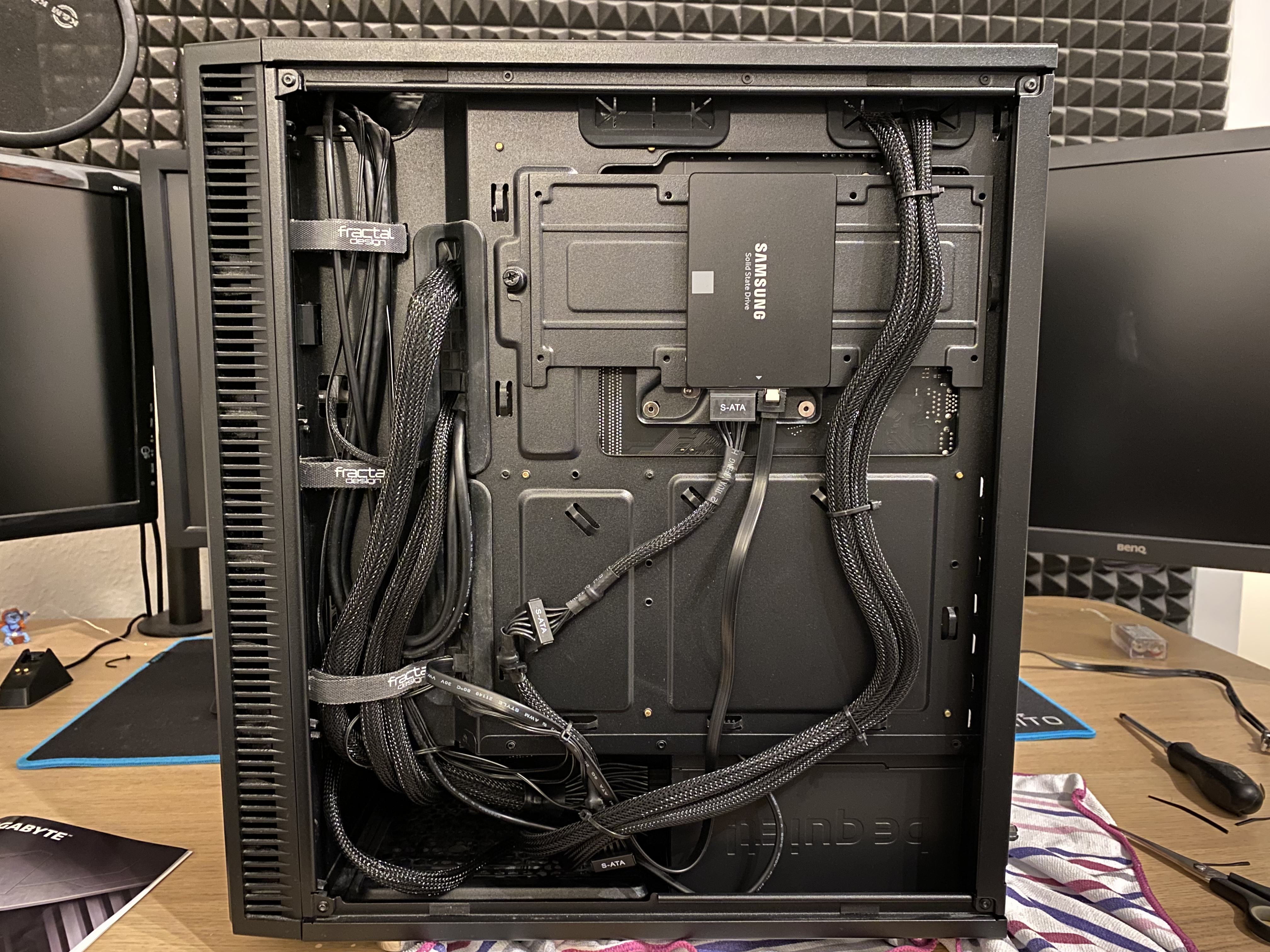

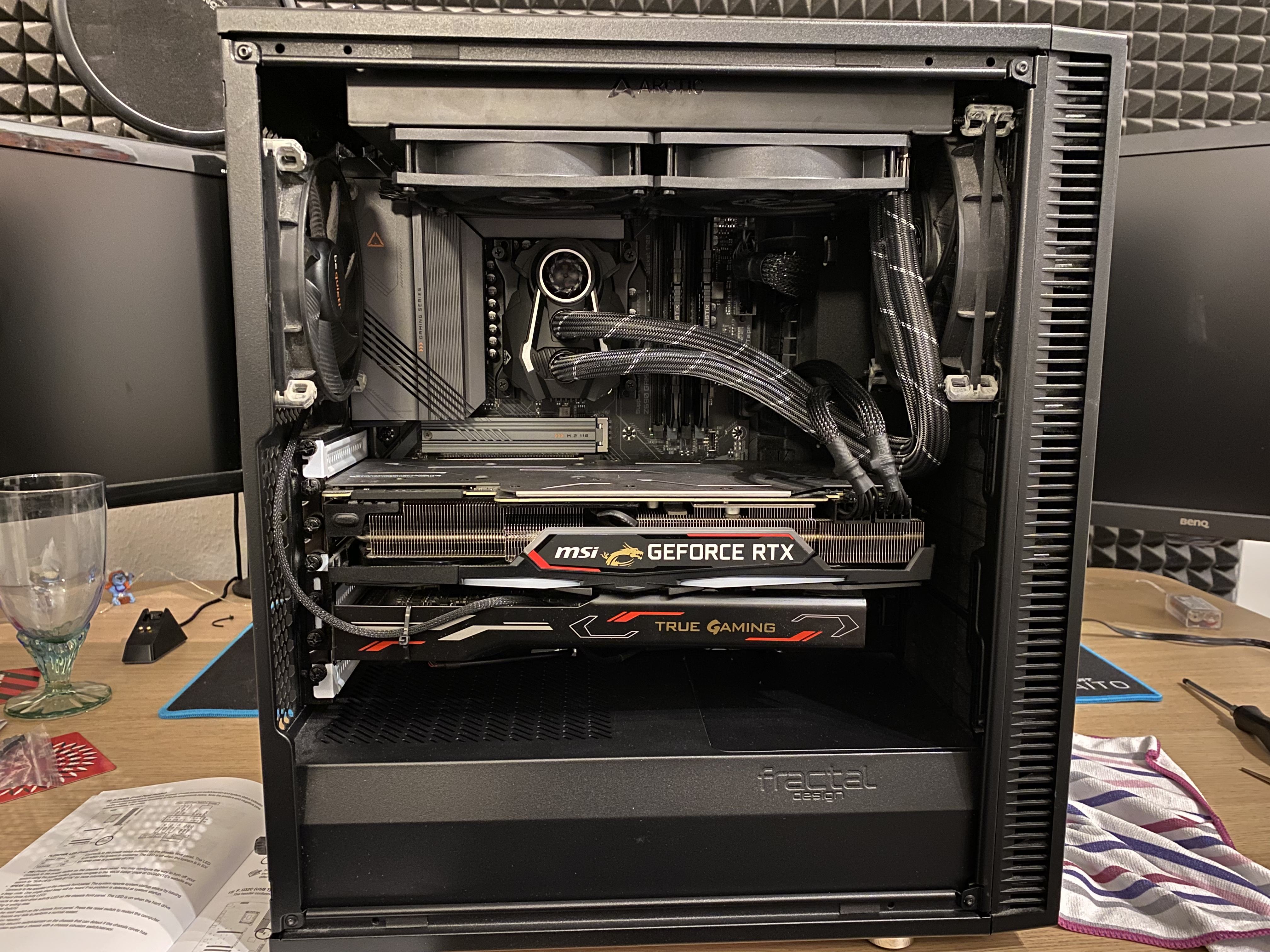

Habe gestern endlich ein paar Teile meiner Hardware tauschen können, seither komme ich aber nicht übers BIOS hinaus.
Folgendes habe ich geändert:
CPU: Core i7-7700k zu i7-12700k
Board: MSI Z270 Gaming Carbon zu Gigabyte Z690 Gaming X DDR 4
RAM: Kingston Hyper Fury X 1666 mhz 4x4 GB zu Crucial Ballistics DDR 4 3600 mhz 2x8 GB
PSU: Superflower Golden Green 600W zu BeQuiet straightpower 11 750W
Unveränderte Hardware:
Samsung SSD EVO 850 Plus 1TB
GPU: MSI RTX 2070 Super 8gb
Artic Freezer liquid 2 240 Komplett Wakü
Asia Xonar dx Soundkarte pcie
Das übliche habe ich bereits gemacht:
Platte ab und angesteckt bzw. Verkabelung zu allen Komponenten überprüft,
Start ohne GPU und Soundkarte,
Periphere abgesteckt und gestartet,
Bootreihenfolge gecheckt (hab nur die eine Platte)
Batterie gecheckt, restspannung entladen und gestartet

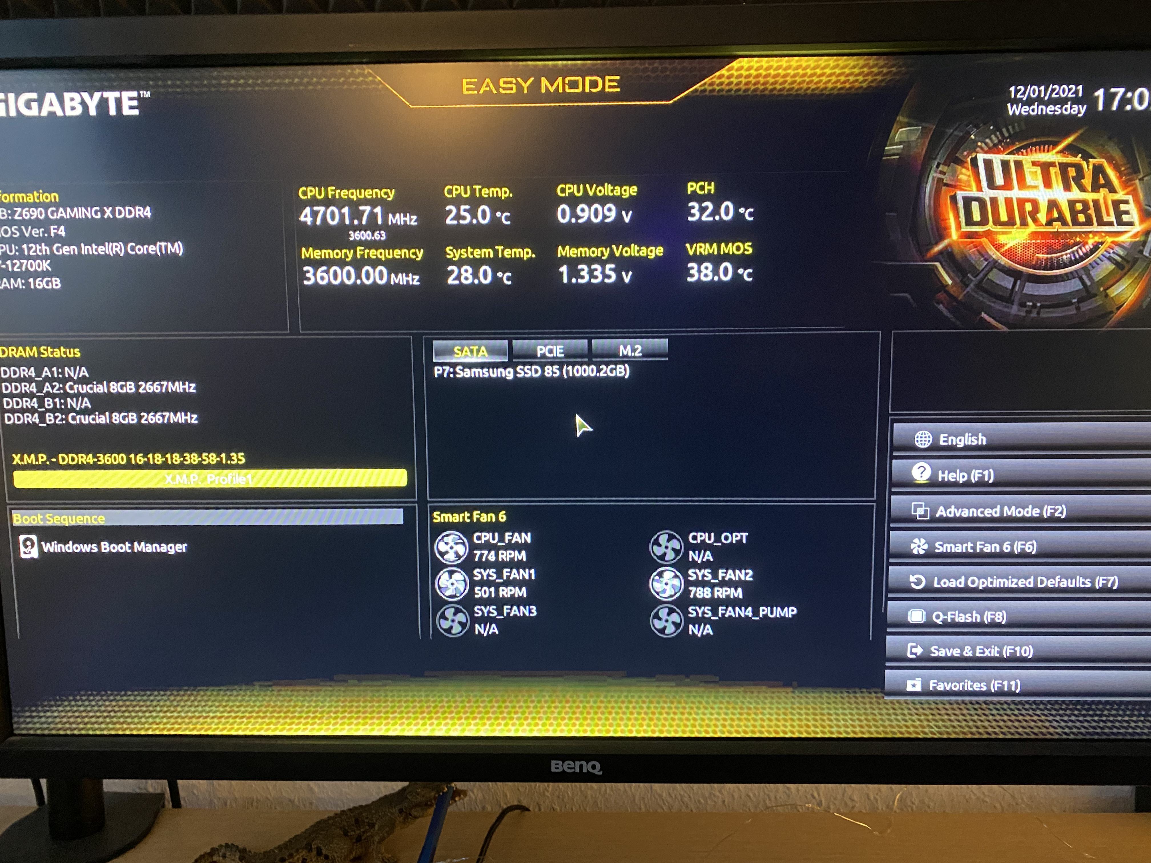

Edit: Im Bootmanager gibt er mir an das kein bootfähiges medium gefunden wird!?
Danke vielmals vorab

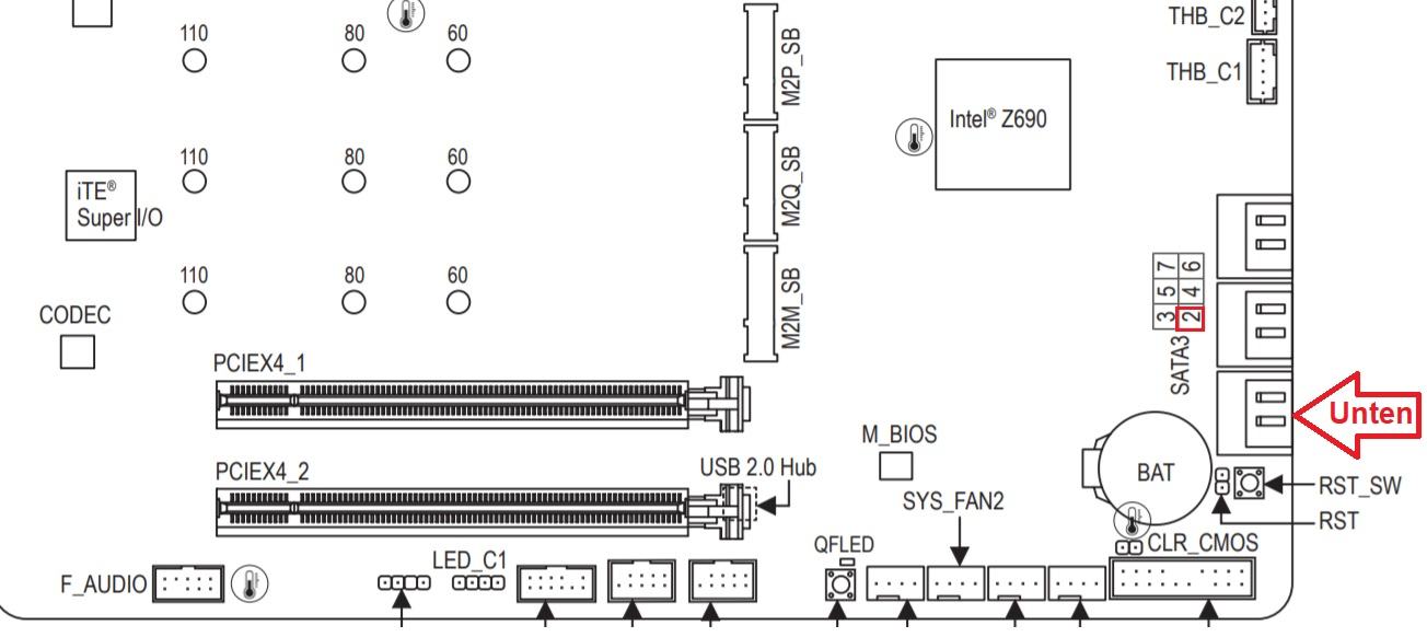

Die Samsung 850 Plus SATA SSD hängt bei dir an SATA Port 7, steck die SSD mal an SATA Port 2 Gigabyte Handbuch Seite 4, am letzten SATA Port funktioniert der Windows Boot meistens nicht.

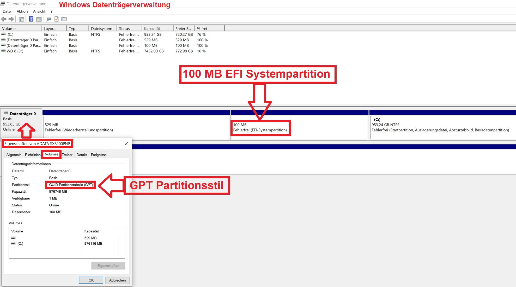

Außerdem empfehle ich dir Windows 10 oder 11 im Uefi Mode mit GPT Partitionierung und 100 MB Efi Partition neu zu installieren (Anleitung im Spoiler unten).

Danke erstmal für die ausführliche Hilfe. Ich hatte die SSD zu beginn aus Slot 2, unten links, damn testweise umgesteckt, nun
Wieder auf Slot 2 und auch mal ein anderes Kabel verwendet. Ändert jedoch nichts.

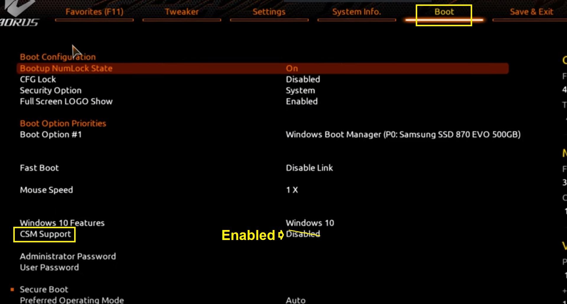

Du kannst im UefI/Bios CSM (Legacy Boot) aktivieren, TPM und Uefi Boot sollte dann deaktiviert werden.
Wahrscheinlich hast du Windows nicht im Uefi Mode mit GPT Partition installiert, dann wird die alte Windows Installation nicht erkannt.
Du musst im Bios den Advanced Mode starten (Taste F2 drücken im Bios) damit du den überblick wie auf dem Bild unten hast, und bei Boot im Uefi/Bios Menü CSM Enabled auswählen,
danach mit der Taste F10 speichern.
Dein Bios Menü sollte ähnlich aussehen, das Bild unten ist von einem Gigabyte Z590 Mainboard.
Oder du hattest vorher ein anderes Laufwerk eingebaut auf dem die Boot Partition liegt, dann kannst du die Windows Installation nicht nutzen.

Wenn dann funktioniert nur eine CSM (Legacy Boot) Installation.
Kurzes Update:
BIOS geflashed ohne Erfolg, lt. changelog ist der csm Modus hinzugefügt/verbessert worden. Hab vorher auch versucht csm zu aktivieren, nach dem Start gehts aber zurück aus „csm disabled“.
