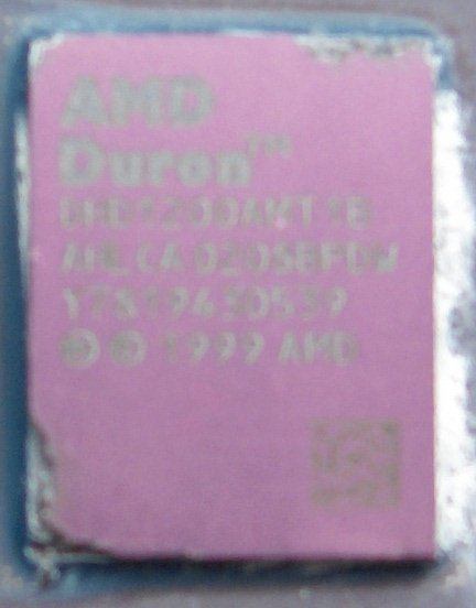

Tatsächlich, es sind einige stellen im Randbereich auf der Fläche wo die Wärmeleitpaste draufkommt weggefallen.
Seht Euch das Bild an.
Aber deswegen wird sich doch nicht die CPU gleich verabschieden oder.

Links unten sieht man ja schon teile vom Innenleben ( oder tüscht das? )... aber der is auf jeden Fall tot.....
Jo, das kann man definitiv haken... falls dir was dran "liegt" nochmal bei nem Kumpel testen (den Fall hatte ich mal, bei mir ging nix und bei ihm lief das Ding wie geschmiert), ansonsten: So wird man solche "Rentner" auch los :fresse: Besorg dir halt für 5-10€ bei ebay einen Neuen.
wo rohe Kräfte sinnlos walten....naja was soll´s, war doch nur ein Duron. Hol Dir halt nen schönen Barton...
Das Board ist nicht Barton tauglich. Ist ein KT133 Brett....
Jetzt wo die CPU platt ist, würde ich was nettes Gebrauchtes hier aus dem Forum holen. Bei geringen Ansprüchen ein NForce2 Mobo samt Barton. Dazu noch günstigen PC3200 RAM und fröhlich sein.
