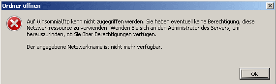

ich habe mein Samba upgedated. Jetzt komme ich mit meinen windowsrechnern nicht mehr darauf,
bzw ich kann mich noch mit Benutzername Passwort anmelden, sehe zwar die Freigaben, kann diese aber nicht öffnen.
Mit linux geht es hindessen noch.
so sieht meine Smb.con aus:
jemand eine Idee was ich nachziehen muss, reinstall hat nichts gebracht?

Was steht denn in den Logs?
Schon mal ein
net session \\samba.server.ip.address /delete
auf den Windows Kisten versucht?
€dit:
oder gleich ein
net use * /delete
Hab hier die selbe Version von samba installiert und der Zugriff von einem W2k8R2 funktioniert tadellos.
erstmal Danke für die Schnelle Antwort.
Bei mir gehen aktuell alle Windowsrechner nicht mehr. 2x Win 8.1 und einmal win 7.
C:\Users\SKYNET>net session \\192.168.178.11 /delete
Es gibt keine Sitzung mit diesem Computernamen.
Sie erhalten weitere Hilfe, wenn Sie NET HELPMSG 2312 eingeben.
C:\Users\SKYNET>net use * /delete
Sie verfügen über folgende Remoteverbindungen:
\\192.168.178.11\daten
\\192.168.178.11\ftp
\\192.168.178.11\upload
\\insomnia\DATEN
\\insomnia\ftp
\\insomnia\UPLOAD
\\192.168.178.11\IPC$
\\insomnia\IPC$
Fortsetzen beendet die Verbindungen.
Möchten Sie diesen Vorgang fortsetzen? (J/N) [N]: J
Der Befehl wurde erfolgreich ausgeführt.
Hat nicht geholfen, Problem besteht nach wie for.
ich glaube auch nicht das es am windows liegt. Da ich Probleme mit android und den samba gehabt habe, habe ich kurzehand den samba-server upgedated. Und jetzt sitze ich fest.
Edit:
hab mal einen Client log hinzugefügt
Ja wie schon gesagt, logs posten, oder gibts etwa keine logs?
Ansonsten hatte ich dieses Problem häufiger und nur ein Neustart des Windows Rechner half, hast du sicherlich schon mal ausprobiert? ;)
€dit:
Der Befehl würde so lauten:
net session \\192.168.178.11\daten /delete
ich denke ich habs.
Lag am update. Hab zwar den Samba upgedated, aber den rest nicht.
Hab jetzt samba komplett deinstalliert, alle ordner manuel gelöst, ein upgrade gemacht und nochmal alles installiert. jetzt gehts
scheinbar waren die libs nicht 100%ig kompatibel so wie es aussieht
