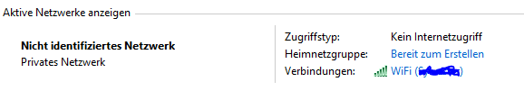

was steht denn im Netzwerk und Freigabe Center ( unter Verbindung mit einem Netzwerk herstellen ) ?
Meinst du das ?
Ip is 192.168.0.105

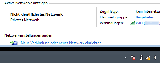

Du musst noch einer Heimnetzgruppe beitreten , dann sollte das auch mit dem Internet funktionieren
schade, das wars leider nicht ...
