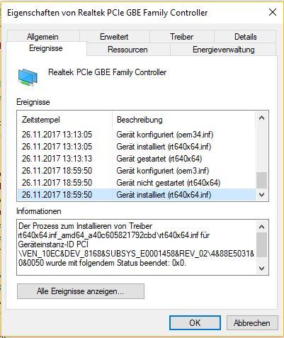

Einzig bei Ereignisse lässt sich was finden, was evtl. ursächlich dafür sein könnte:
Ruhezustand ist deaktiviert.
