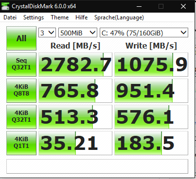

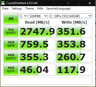

Hallo Community,
ich habe gestern das neueste Windows 10 aufgespielt (Upgrade von 1703). Als ich dann CDM mal laufen lies, viel mir auf, dass die seq. Schreibrate meiner Toshiba XG5 256GB NVME SSD richtig eingebrochen ist. Von damals knapp 1100 MByte/s auf nur noch ca. 350 MByte/s. Die restlichen Werte sind ok. Bei der Samsung 850 Pro gibt es keine Einbrüche bei der seq. Schreibrate. Ich habe schon die Treiber aus 1703 gesichert und auf 1803 eingespielt, den NVME-Treiber für die SSD neu installiert sowie die Toshiba-SSD über den Gerätemanager reinstalliert. Nichts brachte einen Besserung. Der Stornvme-Treiber liefert in etwas die gleichen Werte.
Hat jemand eine Lösung oder ein ähnliches Problem?

Ich habe gestern ein Backup der 1703 eingespielt. Leider das gleiche Ergebnis. Es ist also an sich nicht die 1803 schuld. Entweder ein Windows-Update oder das Microcode-Update. Wobei ich beim MC-Update der Meinung bin, keine Einbußen festgestellt zu haben.

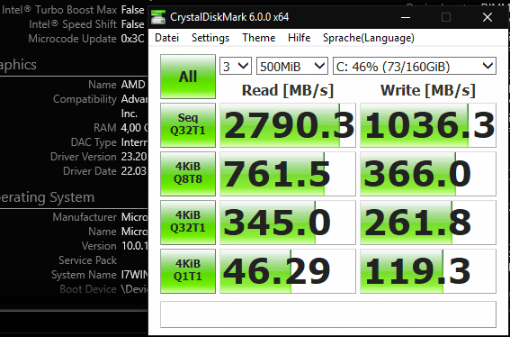

Update: Ich bin nun vom MC 3C zurück auf 3A und nun ist die seq. Schreibrate wieder normal. Auch die anderen Werte sind wieder (teilweise um einiges) besser. Leider ist dadurch auch der Spectre-Schutz dahin. Ich werde mal die 3B bei Gelegenheit testen. Bei diesem Test wurde das MC-Update Version 3C mittels Bootloader geladen. Warum hier die seq. Schreibrate im Gegensatz zum BIOS-Update mit 3C normal ist, erschließt sich mir nicht.
Update #2: Mit MC-Version 3B die gleiche Performance wie mit 3C.
