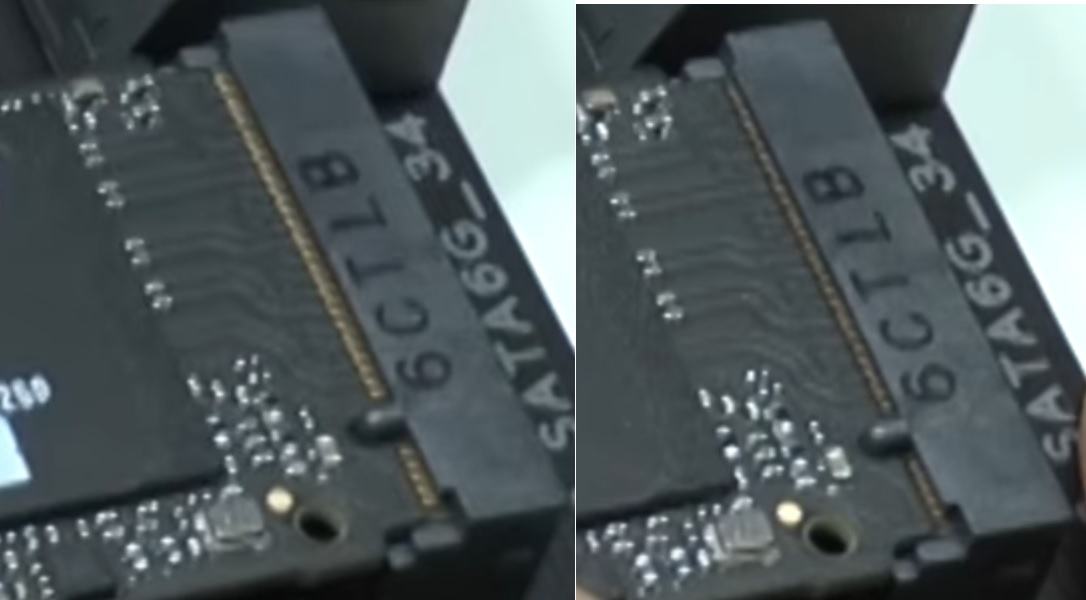

Die M.2 SSD steckt vollständig im M.2 Slot, der Ram ist bis zum Anschlag eingesteckt?
Unten auf dem Bild links kannst du sehen das die M.2 SSD nicht vollständig eingesteckt ist, das Mainboard Bootet dann nicht und du bekommst kein Bild auf den Monitor
