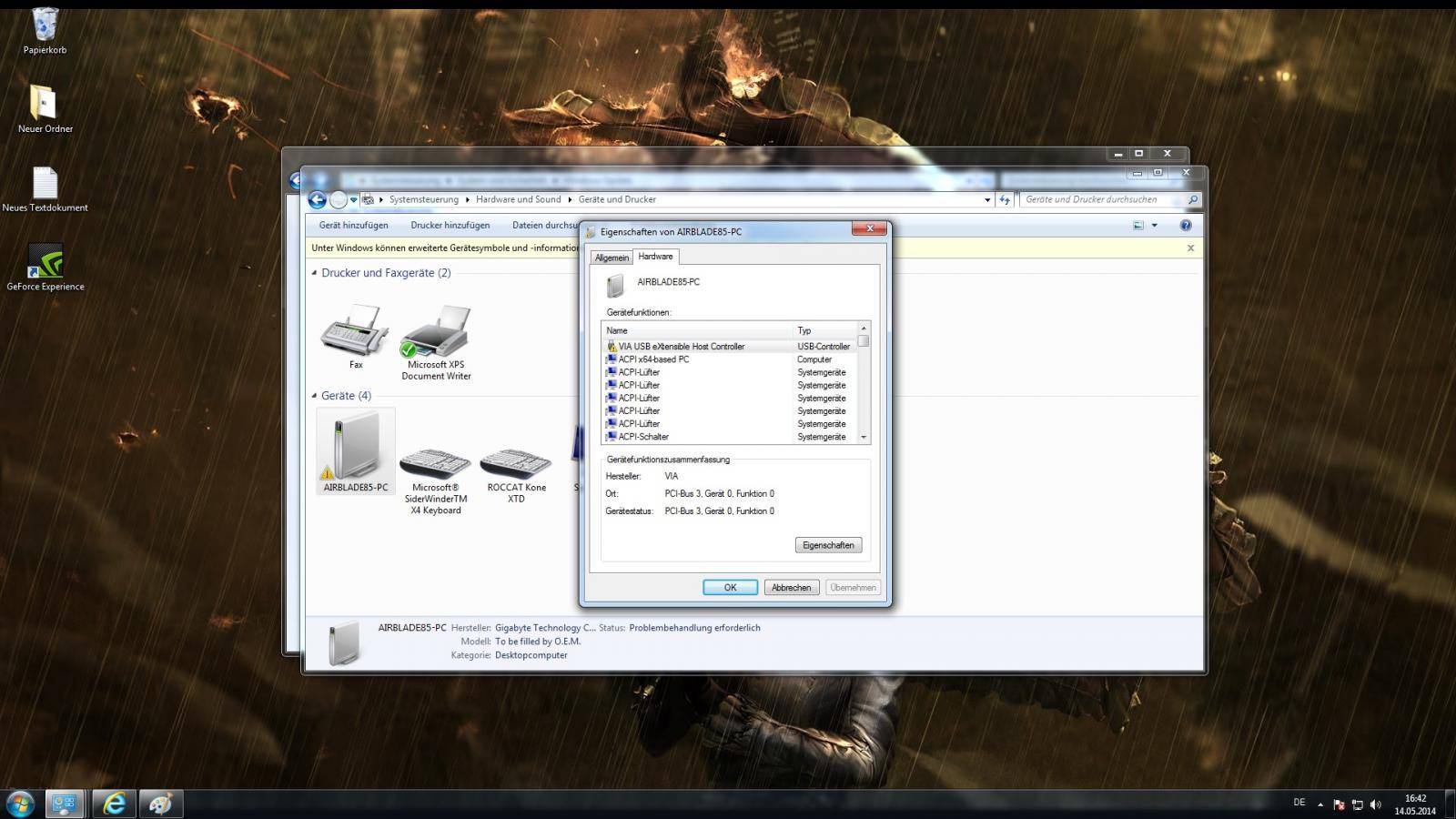

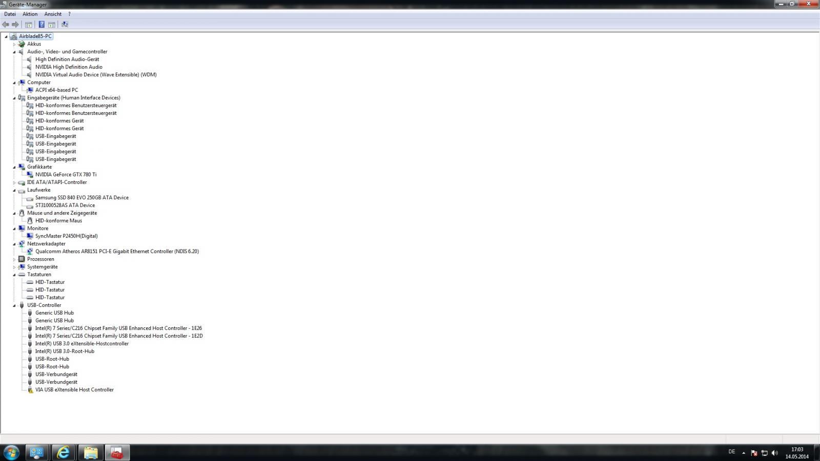

Hallo erstmal,
Ich habe heute mein System neu aufgesetzt, was soweit auch ging...doch nun funktionieren 4 von 6 USB 3.0 Ports nicht mehr, wieso auch immer. Hatte jemand schon mal das selbe Problem und hat eine Lösung gefunden? Unter Eigenschaften wird mir folgendes angezeigt: asdsadas.jpg und aus dem Gerätemanager: dddd.jpg
Es handelt sich um ein Gigabyte Z77X-UD3H Mainboard, die beiden USB 3.0 Treiber von der HP wurden installiert. Hat jemand eine Lösung?

Du musst vermutlich noch den VIA-Treiber installieren.
