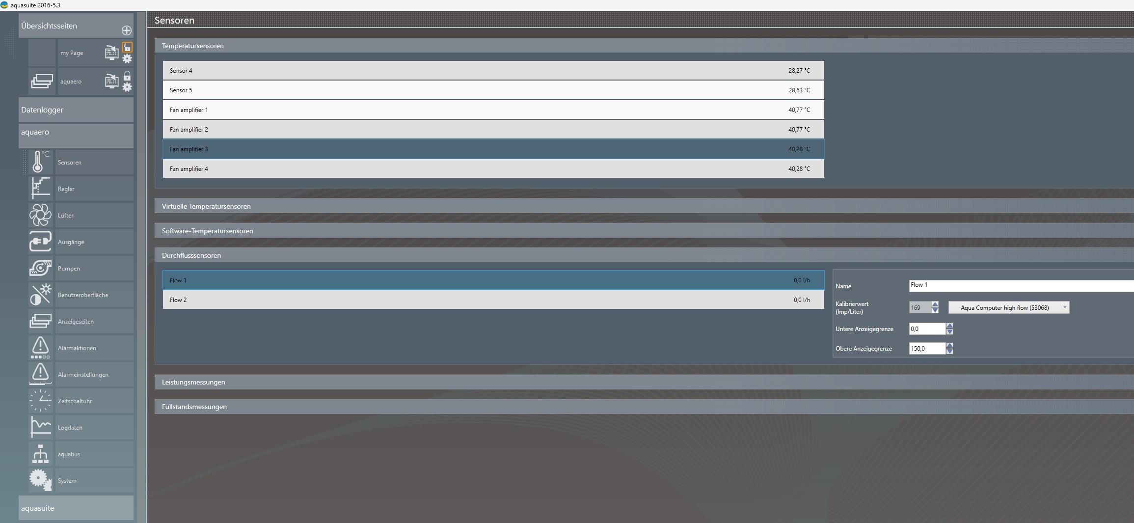

Hatte mir dann mal in der Aquasuite den durchschnittlichen Durchfluss pro Stunde rausgesucht und laut Google war dieser am unteren Ende der Skala angesiedelt. Die genauen Zahlen habe ich gerade nicht, bin auf einer Konferenz...
--> Ergänzung: Hatte oben noch 2 Schnellverschlüsse unterschlagen, welche den Bereich zwischen dem letzten Radiator und dem AGB für Hardware-Austausch isoliert. Die bremsen wahrscheinlich auch.
2. Habe diese Durchfluss- und Wassertemperatursensonren:
Aquaero 5 Pro und alle Sensoren wurden 2014 gebraucht im Bundle hier im Luxx erworben.
3. Die Aquastream XT ist sowohl via Aquabus an den Aquaero als auch via USB direkt ans Mainboard angeschlossen.

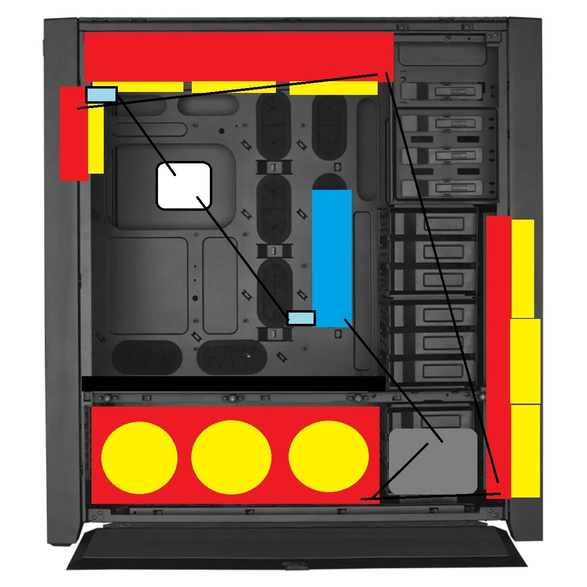

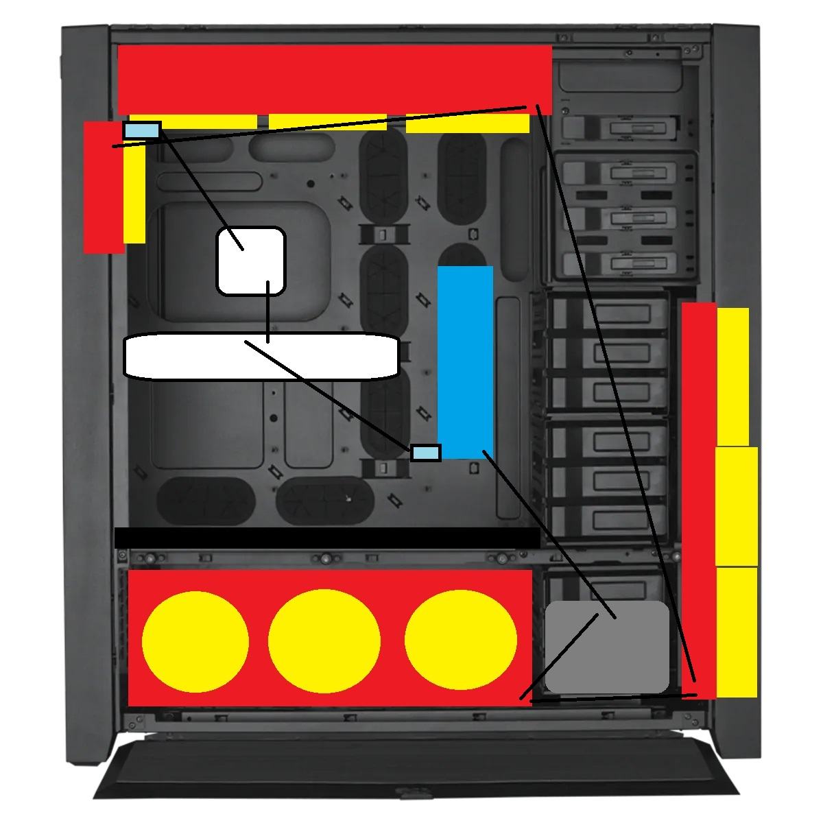

Anbei mal ein Foto und eine schematische Zeichnung des Kreislaufes (Paint ftw :LOL:)
Zunächst einmal die von @der Horst angefragten Bilder und Zeichnungen:
Zur Erinnerung, die Flow-Richtung ist
AGB (Aquacomputer Aqualis 450 ml)->Pumpe->Bodenradiator (360x45, einsaugend)->Frontradiator (360x30, einsaugend)->Deckenradiator (360x60, ausblasend)->Heckradiator (120x30, ausblasend)->Quick Disconnect->CPU-Block (Alphacool Core One)->Quick Disconnect-> AGB
Aktueller Zustand in der schematischen Zeichnung:
Zustand nach dem Einbau des GPU-Blocks:

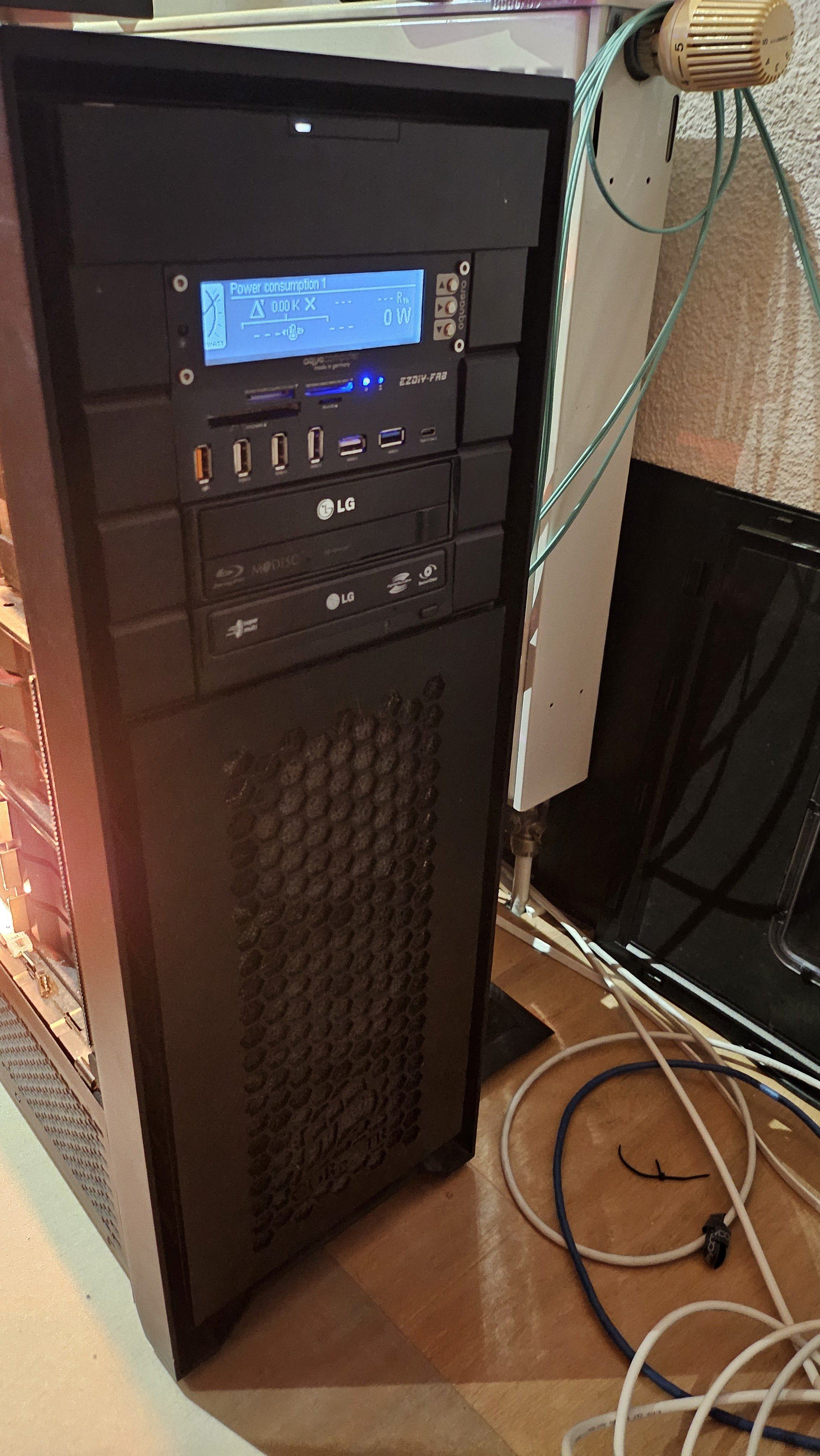

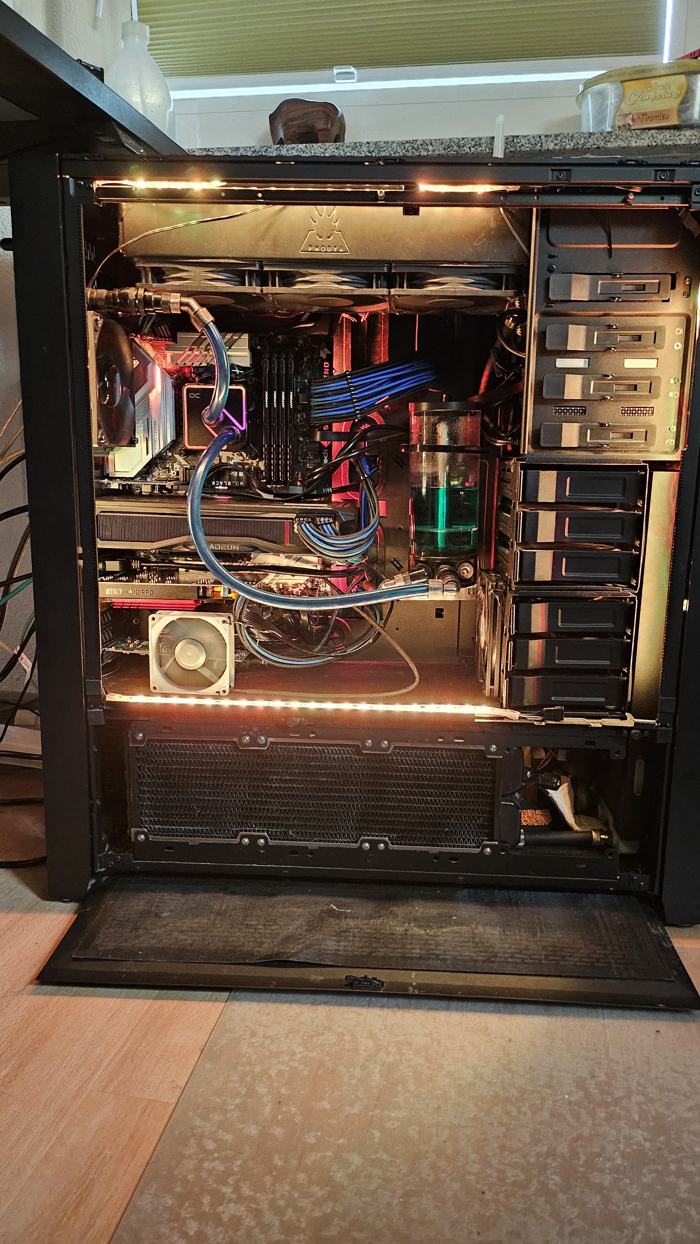

Und anbei noch ein Foto vom System selbst. Bitte das Kabelmanagement im und um den PC nicht so kritisch beäugen, ist noch ein Work in Progress. Musste kürzlich das Netzteil wegen eines Defektes tauschen lassen. Grüße gehen raus an bequiet! für den schnellen und unkomplizierten Garantie-Austausch.

Zum Kreislauf:
Muss gestehen, dass ich im Bereich WaKü relativ faul bin. Ich habe mein System und da wird was getauscht oder upgedatet wenn nötig. Abgesehen davon verfolge ich das Thema aus der Ferne. Bin da ja auch eher "Oldschool" unterwegs. Mein Gehäuse hat noch 2 optische Laufwerke (Bluray-Brenner und DVD-Brenner) und ein 5,25"-Frontpanel. Sowie den Aquaero mit seinem schicken Display. Habe auch noch sehr viele ältere Spiele auf CD/DVD.
Zum CPU-Block und den Quick Disconnects:
Habe gestern mal das Board ausgebaut und den CPU-Block zerlegt. Was dankt der Quick Disconnects ohne Entleerung des ganzen Loops vonstatten ging.
Sind indes diese Kollegen hier: https://shop.alphacool.com/shop/ans...nellverschlusskupplungsset-g1/4-ig-deep-black
Der Block (dieser hier: https://shop.alphacool.com/shop/cpu-wasserkuehlung/intel/13446-alphacool-core-1-aurora-black) ist noch komplett sauber, das sollte es also nicht gewesen sein.
Fakt ist allerdings, dass die Flowrate mit dem vorher verwendeten Watercool Heatkiller IV spürbar höher war. Allerdings waren da auch die Quick Disconnects noch nicht drin.
Kein Ding, ich bin der letzte, der sich wegen Kabeln beschwert. Der Optik-Zug ist bei mir vor 1,5 Jahren abgefahren, nachdem ich das Spielchen bis nahe ans Limit getrieben habe.

Leider schweigt sich die Software in Sachen Durchfluss komplett aus. Die Temperatursensoren, ob Wasser oder Luft, funktionieren. Aber weder die Daten des Sensors in der Aquastream XT noch die des externen Sensors werden angezeigt.

Aktuell kann ich also weder den Durchfluss auslesen noch korrigieren. Bzw. die Pumpendrehzahl ändern..

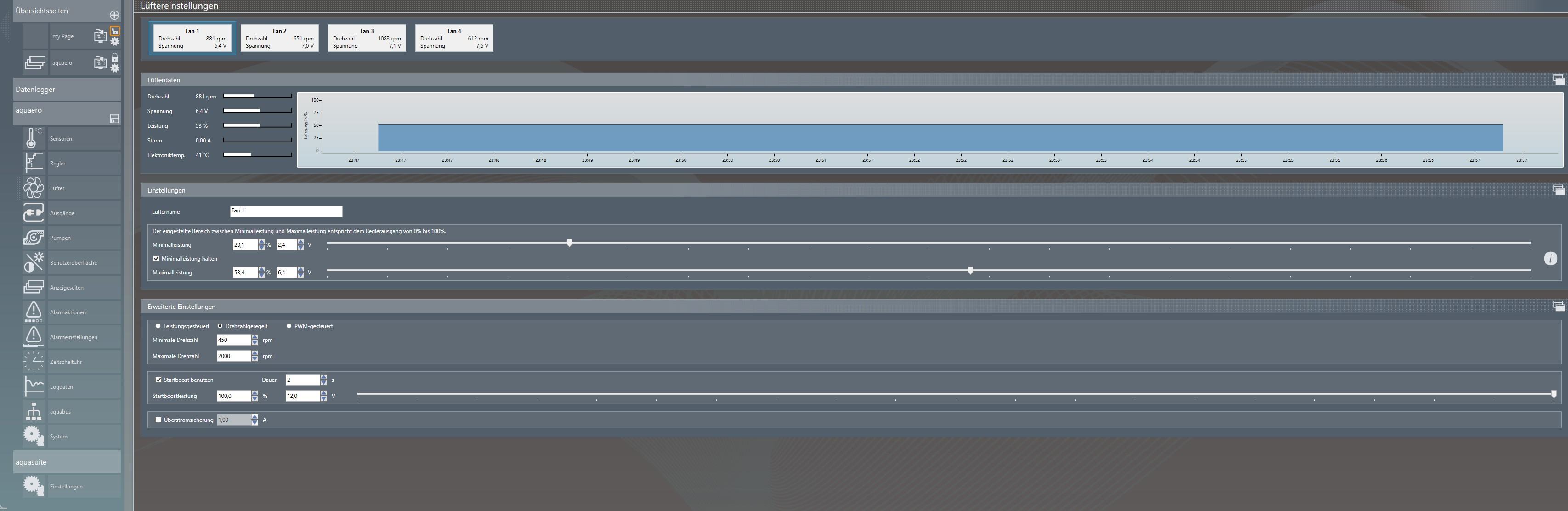

Habe die Lüfter jetzt an die Lüfterheader 1-4 angeschlossen, welche alle DC- und PWM-fähig sind.
An 1 hängen 3x Noctua NF-F12 Chromax PWM (Front-Radiator, einsaugend)
An 2 hängen 3x Gelid Solution Wing 12 UV Blue PWM (Boden-Radiator, einsaugend)
An 3 3x Scythe S-Flex 1200 rpm DC (Decken-Radiator, ausblasend)
An 4 1x Noiseblocker BlackSilent Pro PLPS PWM (Heck-Radiator, ausblasend)
--> Alle Lüfter laufen dabei aktuell im DC-Modus. Kann man sich mal überlegen, ob man die PWM-Lüfter auf PWM umstellt...
Die Durchflusssensoren der Pumpen sind leider schlecht bis unbrauchbar. Wenn du einen ernsthaften Durchflusswert haben möchtest, brauchst du den HF Next ( https://shop.aquacomputer.de/Ueberw...rchflusssensor-high-flow-NEXT-G1-4::3953.html ) oder seinen Vorgänger ohne "Next" irgendwoher gebraucht. Wenn du eine D5 Next hast, brauchst du mindestens 80L Durchfluss, damit irgendwas angezeigt wird. Stell die Pumpe mal auf Vollgas.

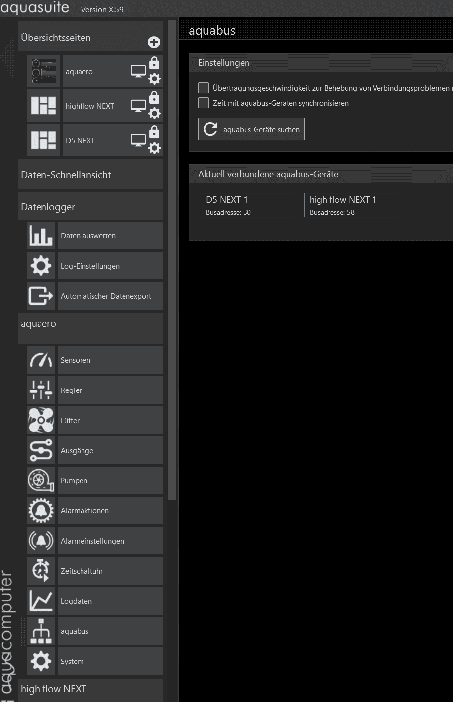

Du kannst die einzelnen Aqua Computer Teile unterschiedlich Anschließen an der Aquaero. Aus heutiger Sicht solltest du alles über den Aquabus anschließen, was irgendwie geht. Der Direktanschluss auf den Aquaero Port "Durchflusssensor" ist veraltet, macht man beim Next auf jeden Fall nicht mehr. Denn dann wird wirklich nur der Durchfluss durchrereicht. Du könntest auch direkt per USB aufs Mainboard gehen, dann werden die Geräte alle einzeln angezeigt in der Aquasuite. Das ist notwendig für das neuste Produkt (das mit der aktuellsten Lizenz), damit du die neuste Software Version nutzen kannst. Wenn du eine D5 Next kaufst, musst du diese über USB Anschließen, damit die Aquasuite die laufende Lizenz erkennt. Über Aquabus wird die Lizenz nicht übermittelt.
Mein Tip: Alle Geräte über USB und Aquqbus anschließen siehe Anhang. So sind alle Geräte direkt erreichbar, aber kennen sich auch untereinander, um zb den Temperaturfühler des HF Next für die Lüfterkurve der Aquaero zu nehmen. Die Kabel kann man alle dazukaufen,
den high flow next + alle anderen varianten findest du hier:
& bei zuviel aquabus geräten nimmt man ein splitty
Bei 2 Geräten geht ein Y- Kabel auf jeden Fall. 3 Geräte sollten auch noch so gehen. Und danach wird es schon speziell mit den Geräten.

Die Aquaero 6 kann 4x PWM Kanäle mit Lüftern betreiben. Sollte für das Meiste locker ausreichen. Ich habe noch immer die Aquaero 5 und habe nur 1x PWM und komme damit soweit klar. Die von dir genannten Geräte sind eher dann was, wenn du keine Aquaero nutzen möchtest oder extrem viele oder leistungshungrige Lüfter verwendest.
PWM Lüfter sollte man eigentlich immer über PWM Steuern. Das ist doch der Sinn dahinter...
Das kann daran liegen, dass dein Durchfluss einfach unter der Anzeigegrenze der Sensorik liegt. Unter 40l/h geht der Ärger los und unter 30 ist es Glückssache, ob überhaupt was angezeigt wird. Solange du keine höhere Last auf die Hardware gibst, wirst du von wenig Durchfluss auch nichts merken.
