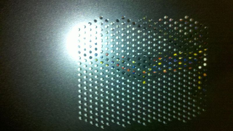

Beim LC-Power 1300mi kann man am Deckel sogar einen 12 cm-Lüfter befestigen (außen oder innen), aber nur mit zwei Schrauben. Die Löcher im Deckel sind alle für eine Montage von Lüftern geeignet. Bei kleineren Lüftern (8 cm) geht das auch mit 4 Schrauben. Bei 8 cm-Lüftern hat man auch einen gewissen Spielraum, wo man sie anbringen kann.
