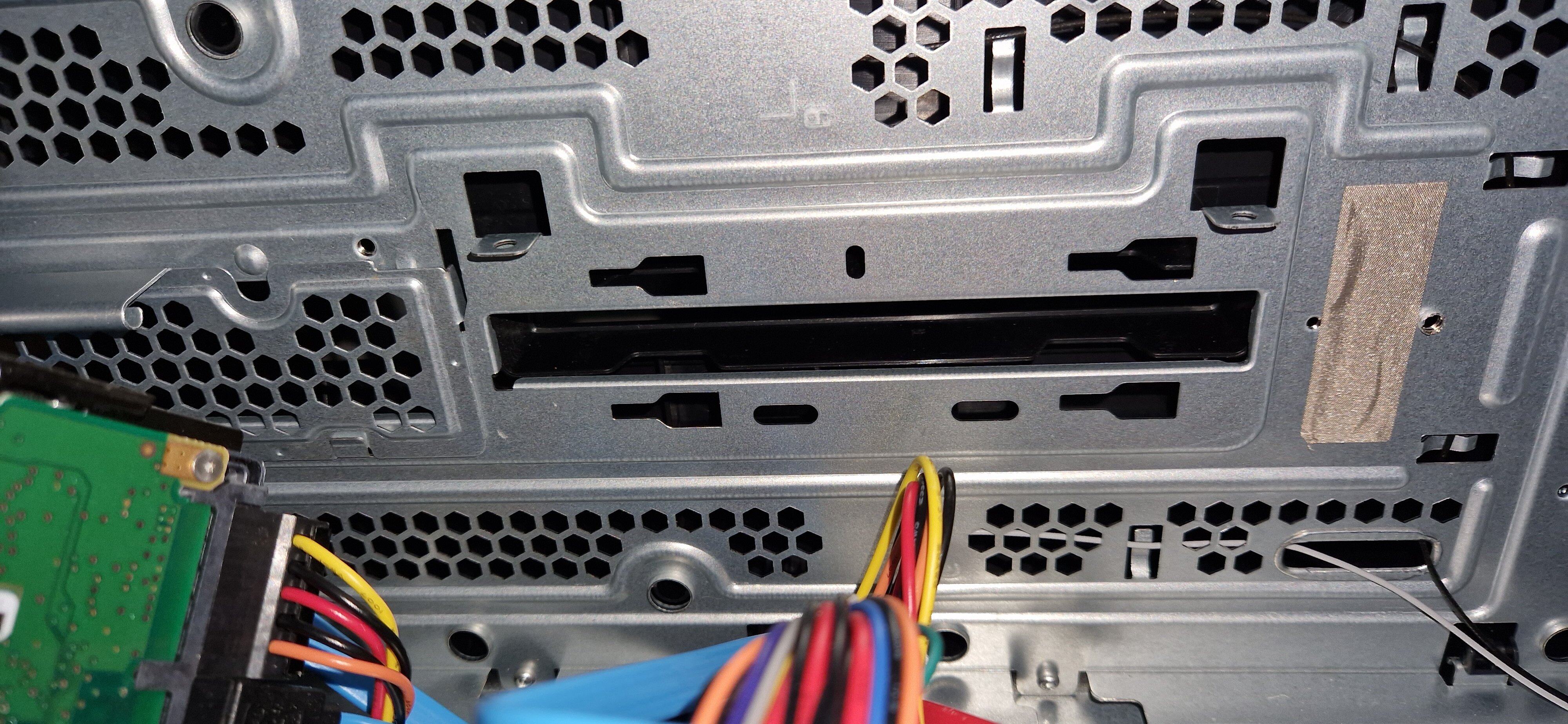

Ich besitze einen Medion Akoya E62029 als zweit PC. Dieser hat kein CD/DVD Laufwerk. Nun bräuchte ich einen Einbau Brenner.
Besteht die Möglichkeit einen einzubauen?
Gibt es einen der hier montiert werden kann oder benötigt man einen Einbaurahmen? Bitte um Unterstützung und eventuell um Info wo man das benötigte Material bekommt.

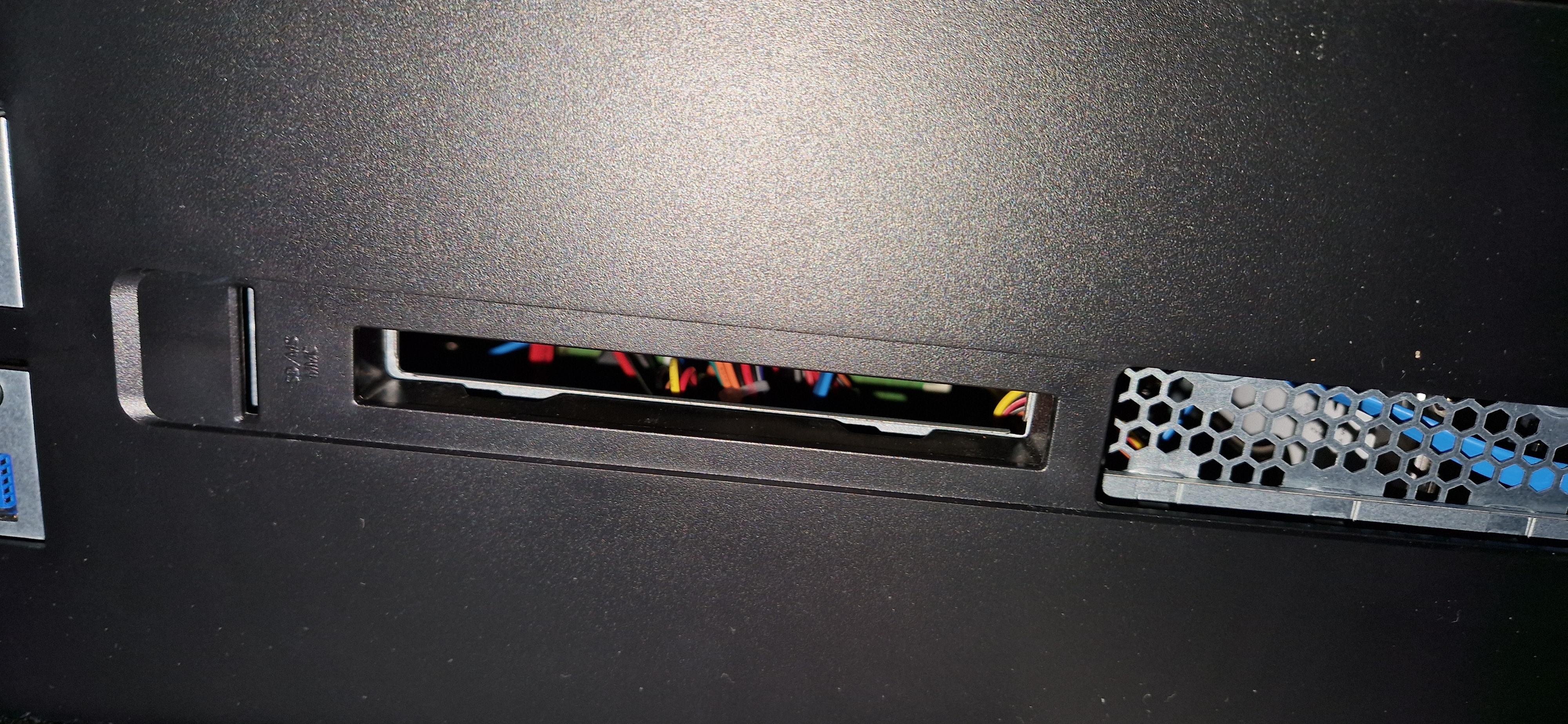

Auf dem zweiten Foto sehe ich den Schriftzug "SD/MS MMC", was für mich bedeutet, dass der Schacht eigentlich für einen Kartenleser gedacht ist. Ob der überhaupt groß genug ist, damit ein optisches Laufwerk passt, lässt sich schwer einschätzen. Da solltest du am besten den Ausschnitt mal abmessen. Gibt es denn überhaupt einen entsprechenden Ausschnitt im Frontpanel?

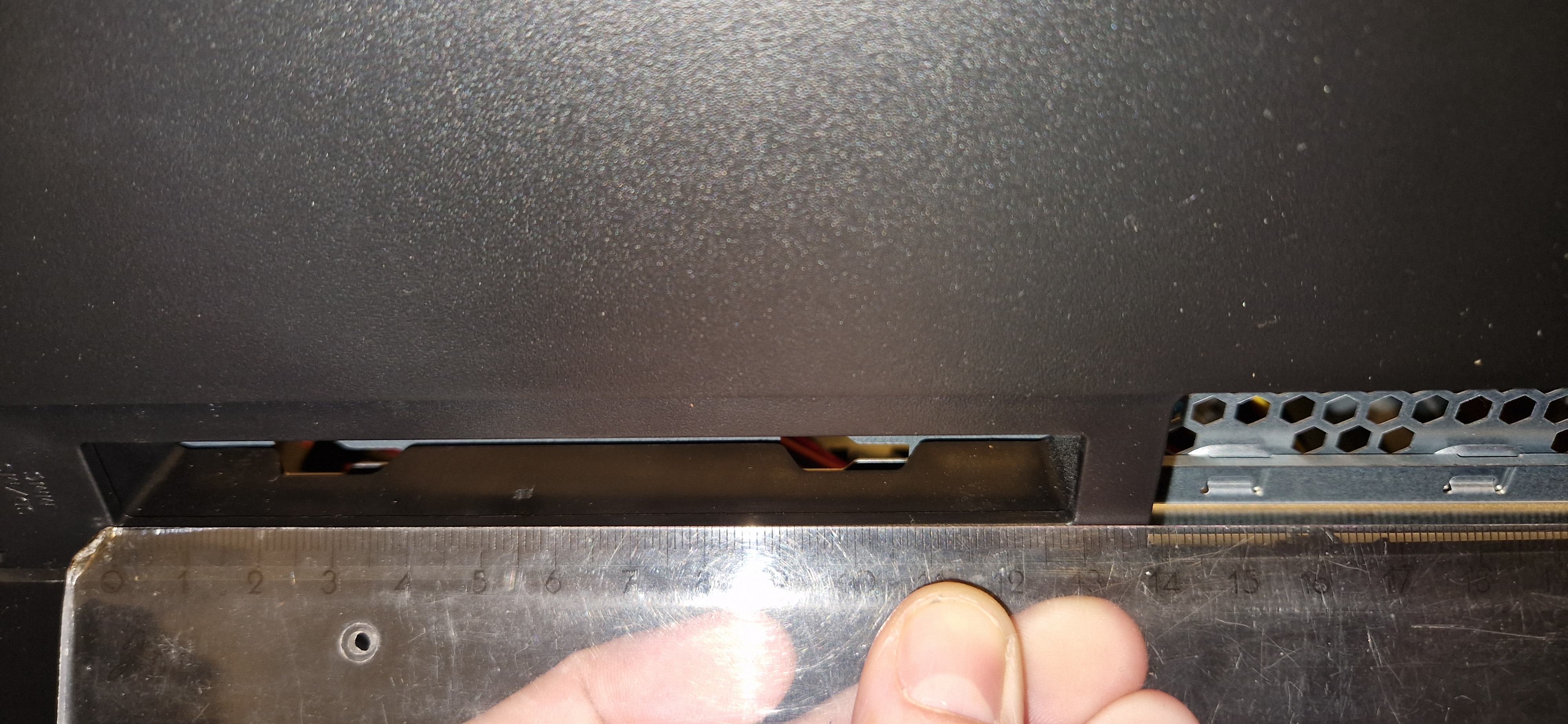

Die Maße sind Innen und Aussen 13x1.5cm
Im Frontpanel gibt es keinen Ausschnitt den würde ich selbst schneiden sofern der Einbau eines Brenners möglich wäre.
Also wenn ich nach dem Modell google, siehst auf den Bildern so aus, als ob der nur ne geschlossene Front hat. Da müßte man ja nen Loch reinschneiden?!

Theoretisch müsste ein Laptop Laufwerk möglich sein einzubauen.
Hätte eines mit den Massen127mm×10mm gefunden.
Die Frage ist nur ob es einen Einbaurahmen für Notebook Laufwerke für PCs gibt oder ob dieser selbst gebastelt werden müsste.... selbst bauen scheidet schonmal aus 😅

Nach den Bildern ähnlicher Systeme würde ich auch auf ein Slimline Laufwerk tippen.
Wenn man https://community.medion.com/t5/Des...em-Festplatte-Einbau-Wechselrahmen/td-p/93931 und Co so durchliest wäre es wohl machbar, aber Medion möchte die Teile nicht an Kunden verkaufen.
Demnach wären eine Bastelaktion (5,25 zu Slimlineadapter https://www.amazon.de/InLine-39950G-Einbaurahmen-Laufwerke-Schrauben/dp/B003KHHTA4 ) mit Entwurf einer passenden Frontblende oder ein Umzug in ein anderes Gehäuse die denkbaren Optionen.
Wobei die Bilder für mich doch nach einer fertigen Frontöffnung aussehen.
