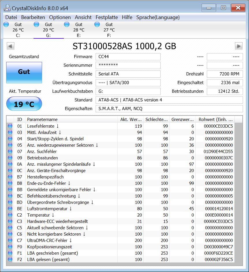

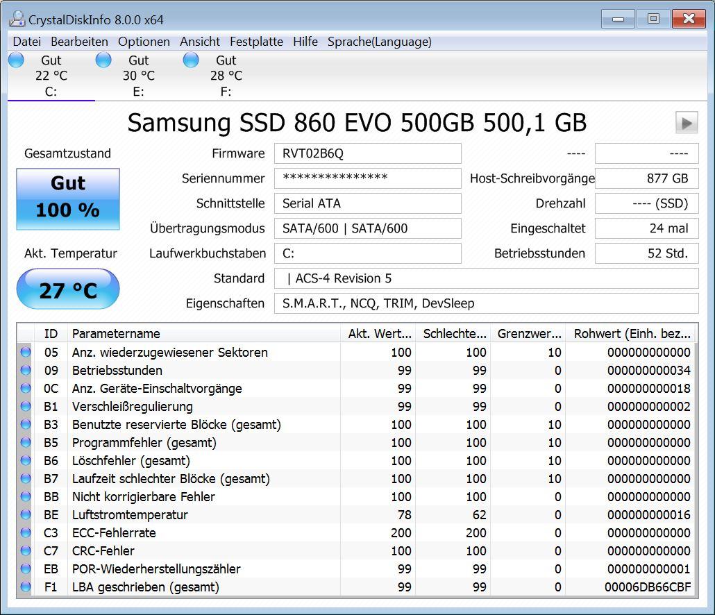

Poste doch bitte mal die Screenshots von CrystalDiskInfo für die SSD und die HDD, ziehe aber bitte das Fenster soweit auf, dass alle Attribute und auch die Rohwerte vollständig sichtbar sind, also keine Scrollbalken mehr erscheinen. Bitte mache den Screenshot aus Windows und nicht mit einer Kamera vom Bildschirm.

@Holt: Screenshots reiche ich im Laufe des Tages hier ein.
SSD:
HDD:

Habe die HDD mit "SeaTools" analysiert (ist ja eine Seagate HDD), sie hat alle Tests ohne Beanstandungen durchlaufen.
Danach "Rise of the Tomb Raider" drauf installiert und ne zeitlang gedaddelt, HDD hat nur die "normalen" Betriebsgeräusche gemacht (leises Surren).
Die S.M.A.R.T. Werte sind ja auch in Ordnung, obwohl die HDD ihre 5 Jahre Nutzungsdauer wohl schon hinter sich haben dürfte.
Laut CrystalDisk hat die Platte 12400 Betriebsstunden, was umrum 516 Tage sind. Klar hat sie in meinem PC schon mehrere Jahre zugebracht. Mal schauen, wie lange sie jetzt noch im PC meines Bruders mitmacht^^.
