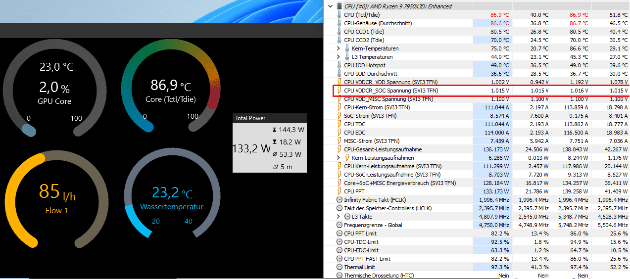

Der Wert VDDCR_SOC steht auf 1.015V laut HWinfo, ich schau gleich mal ins Bios

Im Hintergrund läuft CPU Burn von FurMark.

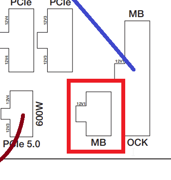

so sieht die Verkabelung aktuell aus.
Die PCIe Anschlüsse werden nicht verwendet, da das NT einen 600 12VHPWR Anschluss hat.
Die grünen Anschlüsse gehen an die Laufwerke, beide Pumpen und den Aquaero.
hmm, beim neu verkabeln ist mir der 8er Pin Stecker entgegen gekommen, der hakt nicht richtig ins Netzteil ein. Ob es das gewesen sein könnte :unsure:

Es ist tatsächlich die markierte Buchse aus Post#8.
Der Stecker vom BQ Kabel will darin einfach nicht stecken bleiben.
Eben noch mal ausgebaut und mal genau ansehen.
Na dann weg damit und hoffen, dass dich bei den neuen das Brummproblem nicht erwischt
Im Austausch mit dem Support ( der wirklich gut ist ) bekomm ich erstmal ein Ersatzkabel.
Es ist die kleine Klemme am Kabel die nicht richtig einhakt.
Wurde wohl nicht richtig "gedruckt" ?
