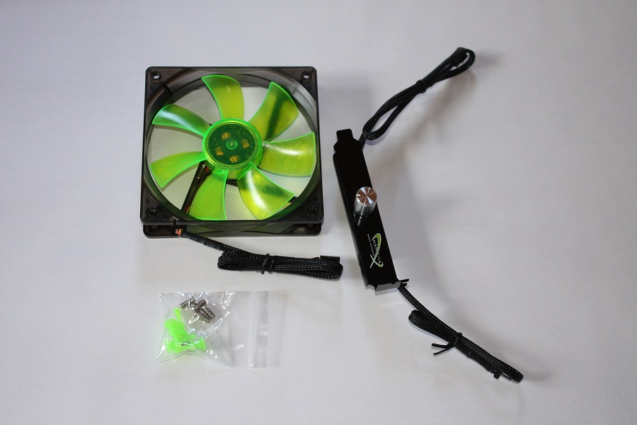

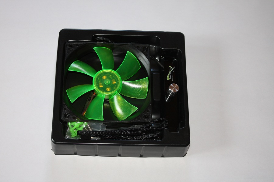

Der Lüfter wird für einen sicheren Transport in einer Pappschachtel samt Kunststoffbox geliefert. Zum Lieferumfang gehören neben dem Lüfter selbst vier Befestigungsschrauben, vier VibeKiller-Bolts und außerdem noch eine PCI-Lüftersteuerung, um die Drehzahl des Lüfters auch ohne eine zusätzliche Steuerung einstellen zu können. Das angelötete 3-polige-Kabel besitzt eine Länge von 50 cm und ist mit einem blickdichten schwarzen Sleeve ausgestattet.

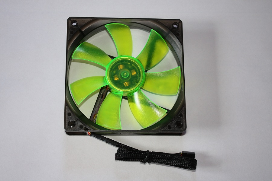

Das Design des Lüfters orientiert sich an den typischen Farben von Nanoxia. Der Rahmen erstrahlt in einem durchsichtigen Schwarz und das Flügelrad in Grün. Insgesamt setzt die 120-mm-Version auf sieben Schaufeln. (Die 140-mm-Variante ist mit neun Schaufeln ausgestattet).
Sowohl der Rahmen als auch als Flügelrad werden aus dem High-Tech Polycarbonat „Makrolon“ von Bayer Material Science gefertigt. Dadurch ist der Lüfter besonders leicht und trotzdem sehr robust und bruchfest. Außerdem wurde bei der Produktion des Rotors und des Flügelrades auf eine hohe Balance geachtet, denn laut Nanoxia sollen die Bauteile durch modernste Computertechnik eine Toleranz von weniger als 0,2 mm besitzen und damit perfekt ausgewuchtet sein. Zum Reinigen kann das komplette Flügelrad abgenommen werden und bequem mit klarem Wasser von Schmutz und Staub befreit werden.
Trotz des geringen Gewichts bietet der Lüfter eine ausgezeichnete Verarbeitung. Das Material fühlt sich wertig an und alle Kanten und Ränder sind sauber gearbeitet. Es sind keinerlei Mängel zu erkennen. Wie bereits erwähnt, benötigt der Lüfter durch das geringe Gewicht des Flügelrades eine sehr geringe Anlaufspannung für den Start. Die Startspannung wird vom Hersteller mit circa 3,5 Volt beziffert. Durch den Einsatz der ECO-Traction soll der Anlauf zudem besonders sanft ablaufen und die Umwandlung von elektrischer in Bewegungsenergie besonders effektiv ausfallen.

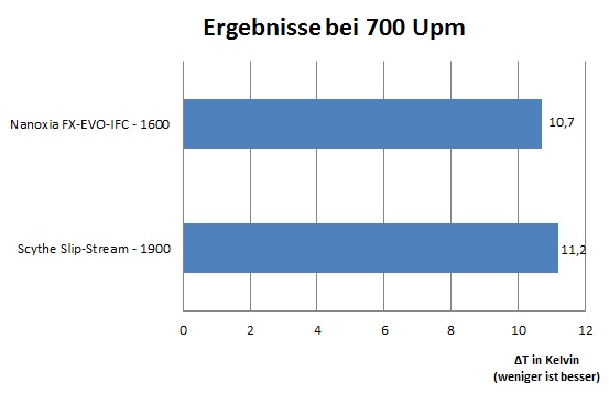

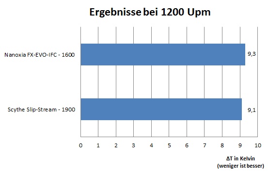

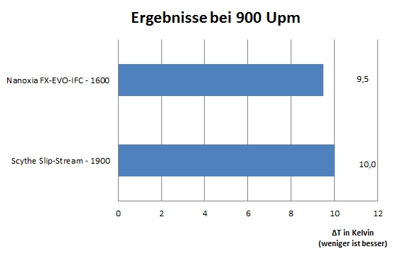

Für die Messungen wurde die CPU mittels des kostenlosen Stresstest-Tools Prime 95 für 30 Minuten ausgelastet. Da der Small FFT-Test erfahrungsgemäß die höchste Wärmeverlustleistung mit sich bringt, kommt dieser Modus zum Einsatz. Die Messungen werden mit 700, 900 und 1200 Umdrehungen pro Minute wiederholt. Um die Ergebnisse vergleichen zu können, wird jeweils ΔT in Kelvin zwischen Raumtemperatur und Wassertemperatur ausgerechnet und grafisch dargestellt.
Wie die Temperaturmessungen zeigen, erreichen die Lüfter von Nanoxia und Scythe etwa das gleiche Leistungsniveau. Bei einer niedrigen Drehzahl haben die Nanoxia-Lüfter leicht die Nase vorne, wohingegen bei einer Drehzahl von 1200 Upm die Scythe Slip-Streams aufholen und sogar vorbeiziehen können. Trotzdem gelingt es den Scythe-Lüftern nicht sich eindeutig abzusetzen und somit kann wohl von einer fast identischen Kühlleistung gesprochen werden.

Laut den Bildern müssten da sieben Schaufeln stehen. Oder ich kann nicht zählen. ;)
