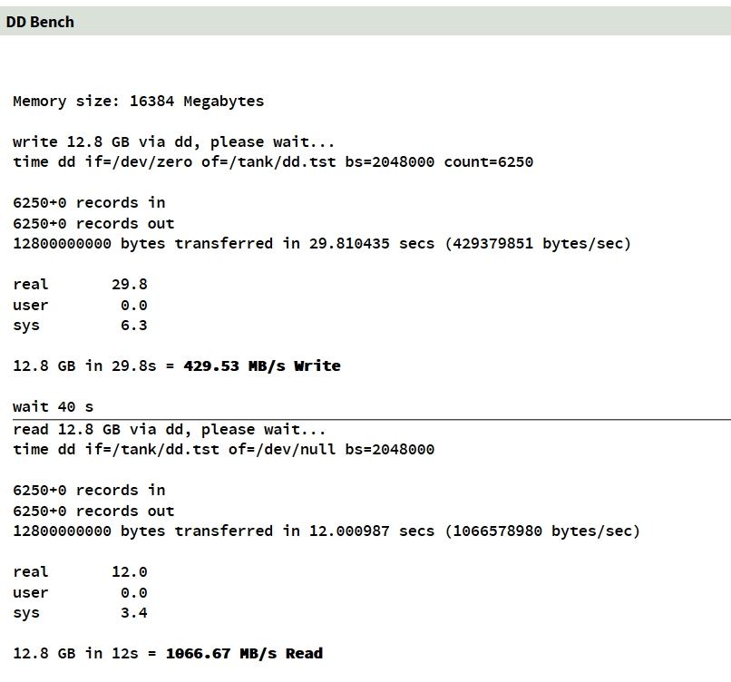

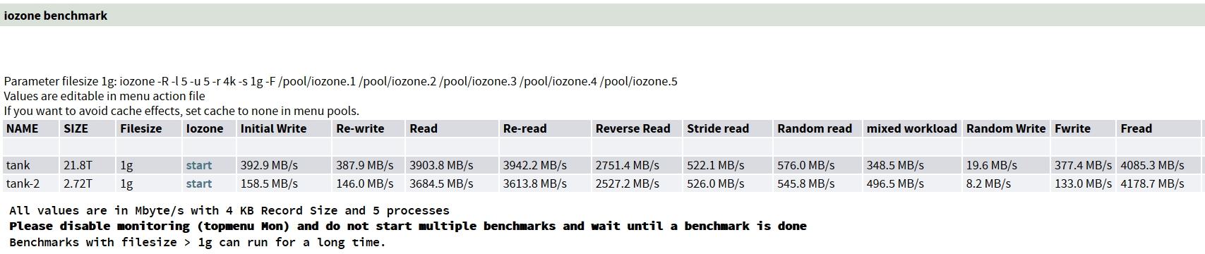

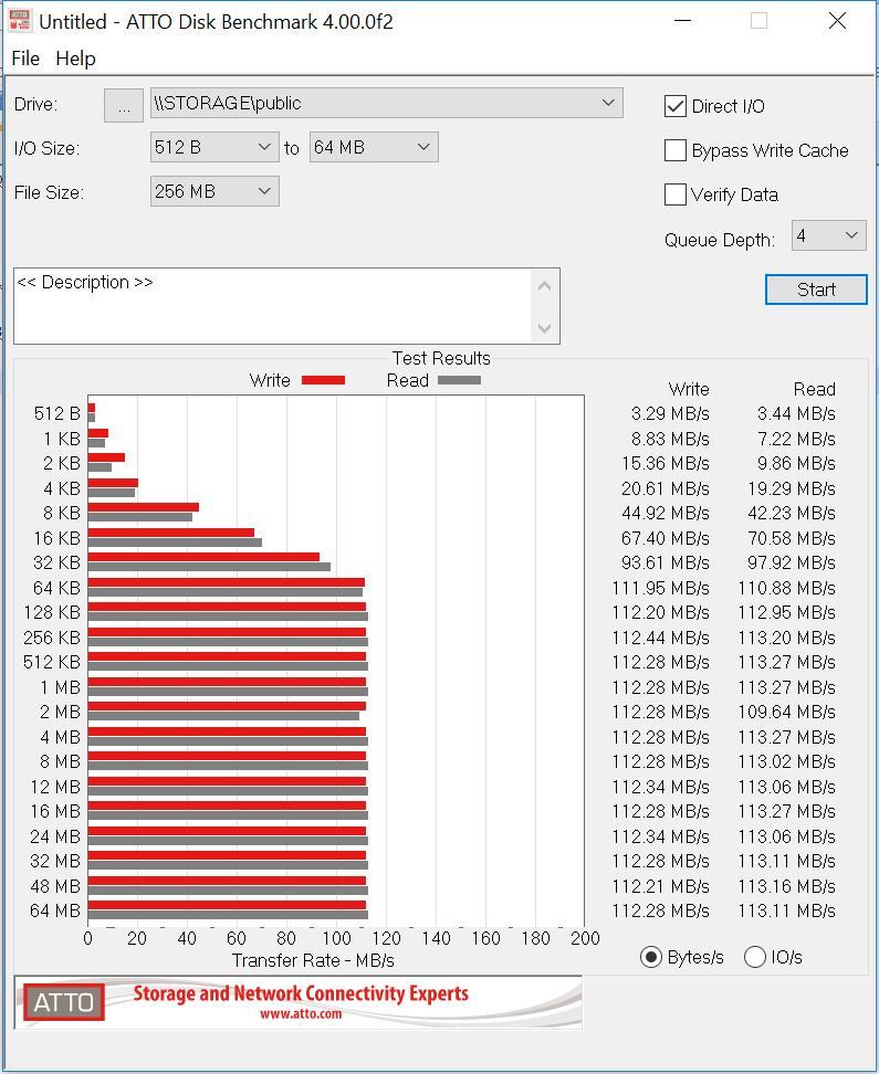

Ich habe 3 Tests gemacht: ATTO Diskbenchmark und in napp-it izone 1g sowie DD Bench.
Kann mit jemand etwas zu meinen Werten sagen?

Knapp 120 MB/s bereits ab 64KB Blockgröße ist bei einem 1G Netzwerk schlicht perfekt.
Beim Schreiben im Raid-Z kann man je Datenplatte sequentiell bei realer Last ca 80-180 MB/s je Platte rechnen, abhängig von der Größe des Schreibcaches und der Qualität der Platten. Der Schreibcache hat 10% vom RAM also 1,6 GB. Die Schreibrate von 390 MB/s ist also sehr gut bei 4 Datenplatten. Mit mehr RAM käme man noch auf bessere Werte von vielleicht bis 500 MB/s. DD zeigt ähnliches.
Readwerte sind vom RAM Lesecache beeinflußt und Peterchens Mondfahrt.

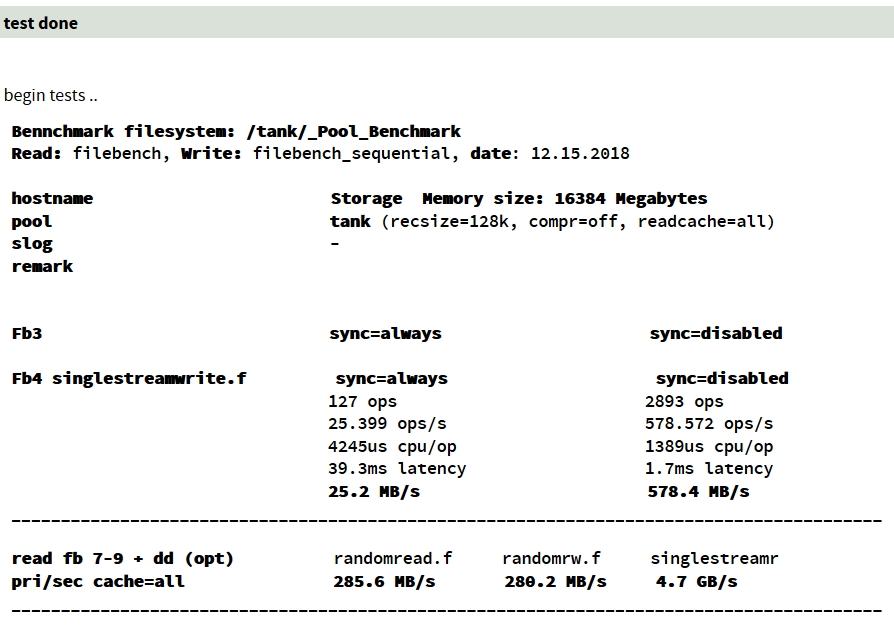

Interessant wäre noch die Ausgabe des Menüs Pools > Benchmark.
Das kann mehrere Workloads auch mit sync enabled machen. Da sieht man dann was der Pool wirklich kann, also nicht nur sequentiell sondern bei kleinem random io.
Vergleichswerte siehe https://napp-it.org/doc/downloads/optane_slog_pool_performane.pdf
Hier noch das Ergebnis des Tests.

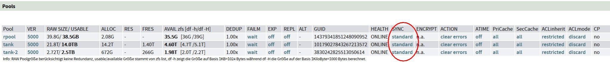

SYNC ist auf "Standard" gestellt.
napp-it legt zum Test ein eigenes Dateisystem an und setzt da sync selbstständig.
578 MB/s sequentielle Schreibrate ist das was man aus einem Array aus 4 Datenplatten erhoffen darf. 25 MB/s sync Schreibrate, also kleine wahlfreie Schreibaktionen ist das was man bei Platten befürchten muss.
Bei einem SMB Filer nutzt man daher meist kein sync. Wenn das ein VM Datastore ist oder man perfekte Sicherheit braucht (kein Datenverlust des RAM Schreibcaches beim Crash) so könnte man eine Intel Optane ab 800P als Slog nehmen. Die sync Schreibrate kann dann bis 500 MB/s steigen. Ein Optane only Pool schafft sogar 800 MB/s (praktisch 10G Netzperformance)

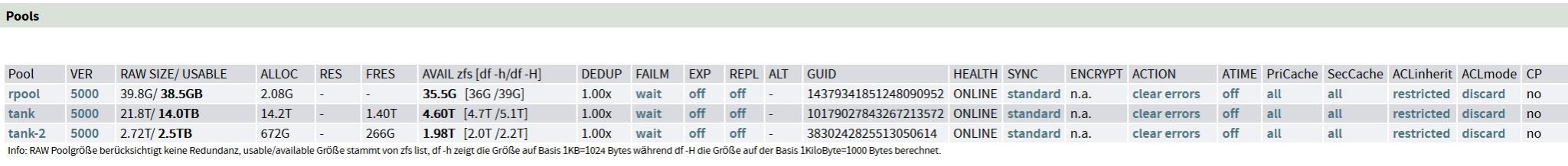

Der Pool besteht aus 6 Platten! Nehme an, das ändert nichts.
Wenn ich richtig verstehe, ist die Empfehlung SYNC auf disabled zu stellen! Bei allen 3 Pool (auch rpool)?
Für eine erste Performancebetrachtung zählen nur die Datenplatten.
Wenn man von einem Raid-0 aus 4 Platten ausgeht und eine 5te für Raid-Z1 oder zwei für Raid-Z2 hinzufügt, so werden die nur genutzt um die Redundanzinformationen zu erhalten. Dazu fällt der Rechenaufwand fürs Raid an. Es wird also in jedem Fall langsamer wenn man 6 Platten Z2 mit 4 Platten Raid-0 vergleicht.
ZFS schreibt über den RAM Schreibcache. Das sind bis zu 4 GB Daten die verloren sind wenn es einen Crash beim Schreiben gibt. Wenn man das tolerieren kann, dann kann man sync ausschalten. Wenn nicht dann muss man mit dem Performanceverlust leben oder ein schnelles Slog mit Powerloss Protection einsetzen.
