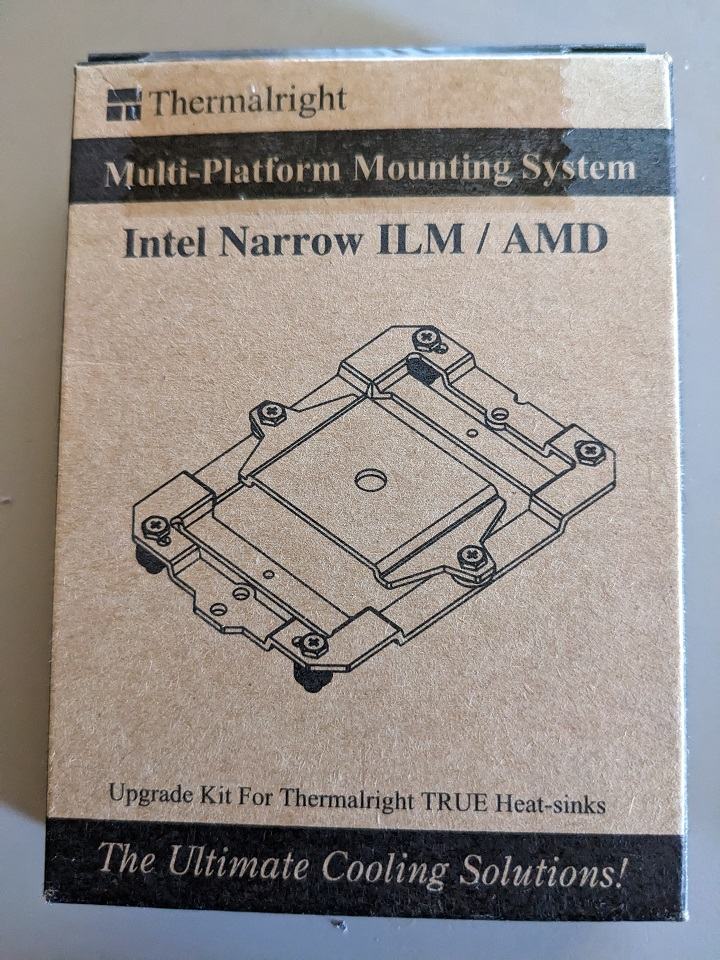

Habe ein Supermicro X10-SRL-F gekauft, welches allerdings noch nicht da ist. Im Moment ist ein ASUS Z10PA-U8 verbaut. Würde die Boards gerne tauschen.
Nun hat das ASUS Board eine Square ILM Befestigung, das Supermicro eine Narrow ILM. Was meint Ihr, passt da mein Thermalright HR-02 Macho Rev.B? Die ganzen Teile dazu habe ich noch irgendwo.

Dachte, vielleicht weiss das grad einer. A la, "nein Ali, das wird so nicht gehen, weil narrow speziell ist". Die Machos sind alle verbaut. Aber glaube, da kann man irgendwie die Platte drehen.
Höre ich btw. zum ersten mal, dass Sockel 2011-3 nicht gleich Sockel 2011-3 ist.
Okay, danke. Habe mal dem Support geschrieben. Glaube die beigelegte Plate geht da nicht. Schraube da auch nicht selbst. Wäre froh, wenn ich beim Umbau sicher alle Teile da habe.
Ich habe bei den SM x10 vor genau dem gleichen Problem gstanden... Noctua passt:
Support von Thermalright ist zwar schnarchlangsam. Musste immer eine Woche auf Antwort warten. Aber das Kit wurde gegen Versandkosten raus gegeben. So weit, so gut. Mal sehen, ob es dann auch passt.
