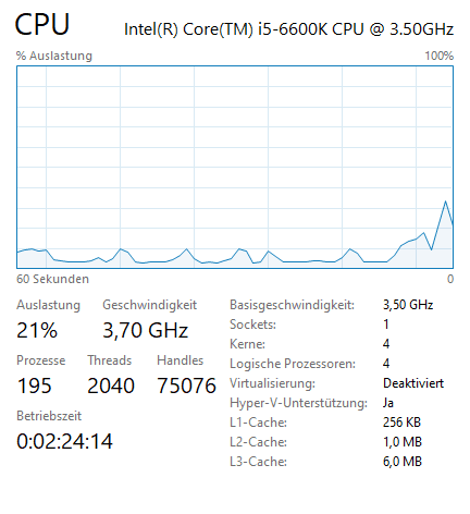

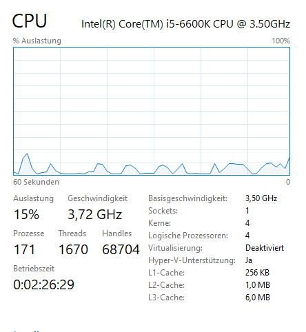

so, dass habe ich jetzt getan.
Plex am Rechner als Server installiert und am TV die App ausm Google Store geladen.
Die 4 Filme die ich Testweise in die Mediathek gepackt habe, liefen ohne Probleme und ohne Ruckler oder sonstiges. Selbst das Spulen ging relativ fix, also vergleichbar mit Netflix vor/zurückspulen.
Es waren jetzt jeweils 2 FullHD und 2 UHD Filme als 264 bzw 265 .mkv Format.
Wie bekomme ich jetzt am besten raus welche Leistung ich benötige ?
Der Rechner hier ist ein schon älterer i5 6600k mit einer AMD R9 Fury.
Sehr schön. Welcher Abspielmodus war in Plex gewählt? Direkter Steam ohne Transcoding? Falls mit Transcoding, ist Hardwarebeschleunigung, sprich die Grafikkarte mit aktiviert? Und reicht dir volles streaming in Heimnetzwerk oder willst du auch unterwegs streamen können?
Spiel mal die Filme ab und schau dir die Last am PC an. Hardware Transcoding sollte nicht möglich sein, da man dafür nen Plex Pass braucht.
So habe mal beide Optionen ausgewählt. Original Qualität und auch mit Konvertierung läuft es flüssig und ohne Probleme.
Habe mal 2 Bilder angehangen, die die CPU Auslastung während der Wiedergabe im Wohnzimmer am TV zeigen.
Und ja, Hardware Transcoding war nicht möglich auszuwählen.
Bild 1 mit der Option Original Qualität und Bild 2 mit Konvertierung. Beides 4K.
Kann man daraus genaueres Erkennen was ich nun benötige? :)
Sieht für mich so aus, als wenn die CPU kaumm genutzt wird. Sollte also mit deutlicher weniger Leistung auskommen können das NAS.
