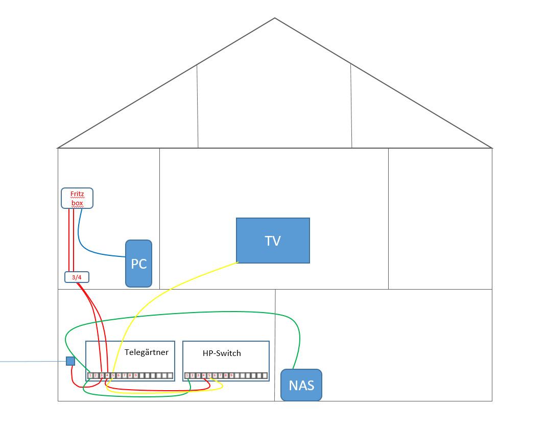

Ja, hängt alles am HP-Switch. Leitung von außen kommt im Keller an, geht von dort in den Telegärtner Verteiler Port 3, der die Netzwerkdose in meinem Arbeitszimmer speist. Von dort in die Fritzbox und über den zweiten Anschluss (Port 4) zurück über den Verteiler zum Switch. Alle anderen Dosen im Haus sind über den Switch angebunden.
Das NAS hängt an Port 1, der Netzwerkdose im Fotostudio (Keller). Ich habe versucht, das mal schematisch aufzuzeichnen:
Wenn ich die Fritzbox in den Keller packen würde, würde ich mir den Umweg ins Arbeitszimmer sparen, hätte aber kein WLAN im Haus, da im Keller alles Stahlbeton ist... :wall:
