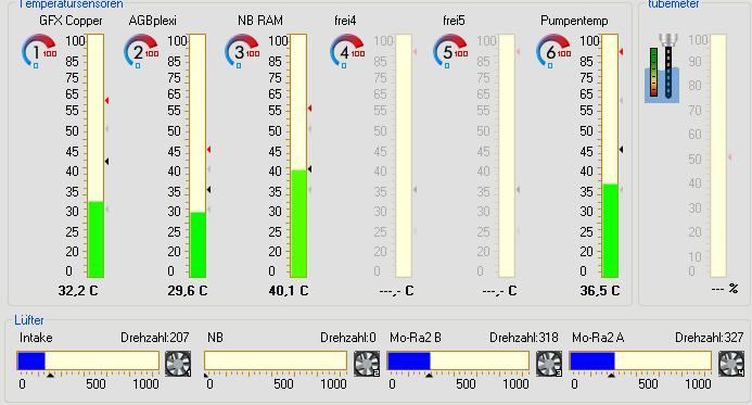

Ich bin Fan vom Aquaero. Dann einen 8-12cm Kühler auf die NB/RAM quer draufgestellt und mit der Aquaero geregelt über einen Temperatursensor, der am RAM und/oder an der NB klebt. Folge: Ruhe.
Aber es sieht nicht so geil aus, wie alles mit WaKü :-)
LOL so gehts auch*g, meinen 80er spawa-lüfter regelt meine XT ultra über die aquasuite :d
was haste da als kritische temperatur eingestellt?
So, hier sind meine RuleSets. NB läuft erst an, wenn NB RAM die 40° erreicht. Intake ist vorn und bläst auch die Pumpe an, daher dort eine Regelung nach PumpenTemp. Die Mora sind ungeregelt, auch unter Vollast der CPU etc. reichen die paar RPM locker. Ich denke, eine gute Mischung aus Wasser und Luft, mittels vernünftiger Elektronik geregelt, hilft.
