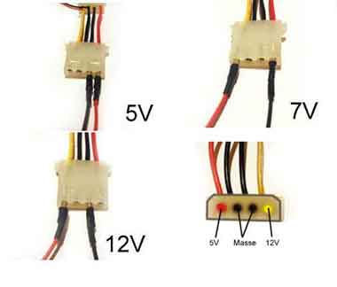

wie schließt man LEDs an einen 12 Volt Netzteiladapter an, weil, da gibt es ja mehrere Kabel, die in den Stecker führen.
kabel abkneifen von z.b. einem y-stecker. bild betrachten und die seite an der du den widerstand hast in den gelben leitungs-loch-mofa reinstecken.

Soll ich die Kabel dann in den Adapter stecken oder den Adapter abschneiden und die Kabel dann verlöten?
also wie gesagt
hol dir am besten nen y-stecker
, schneide eins der beiden stromkabel ab und verbinde die beiden stecker für die 12 v leitung mit deinen led anschlüssen. so fuscht du nicht an den stecker von deinem netzteil rum, kannst alles einfach abnehmen und kannst auch nich viel kaputtmachen, weil solche adapter ja nich teuer sind, und so gesehen hast du bei dem y stecker 2 versuche :fresse: , die beiden übrigbleibenden leitungen isolierste am besten mit band ab. für die verbindung von kabel und led strang würde ich lüsterklemmen nehmen, die du anschließend mit klebeband gut umwickelst, so kann sich nix lösen. wenn dir das aus opischen gründen nich so gut gefällt, weil du n window im pc hast, würde ich das ganze verlöten und mit schrumpfschlauch versiegeln.
Ich hab's noch einfacher und schöner gemacht! Hab einfach von nem 4 -> 3pin den 3pin molex-stecker abgescnitten! dann haste auch die 12v! sieht aber find ich besser aus.. als des mit dem isolierband usw. ...
