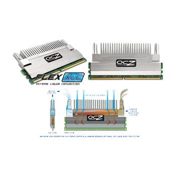

Mein Prob ist das ich mein System mit nen 11/8er Schlauch kühle (mein innovatek Flow-Meter Pro rev3.6
zeigt 2400 U/min an!! Pumpe is ne Laing 12v Ultra) und ich will meine Arbeitsspeicher auch noch kühlen! Fact ist das die Anschlüsse der Arbeitsspeicher (2048MB OCZ PC2-9600 FlexXLC Edition CL5 KIT) nur nen Innendurchmesser von 6mm haben und somit meinen Kreislauf mit nen 8/11 Schlauch (Innendurchmesser 8mm) bremsen würden!!
Also wäre ein Nebenkreislauf nicht schlecht aber mittlels t-Stücke is ja wie hier schon angesprochen nicht sinnvoll da sich das Wasser ja immer den schnellsten Weg sucht!! Ich will aber keinen falls ne zweite Pumpe und nen zweiten Kreislauf!!

Guck mal ich habe diese Speicher (Siehe Anhang) die haben schon nen integrierten Waküanschluss! es passt halt nur ein 8/6 Schlauch drauf und mein Kreislauf besteht aus einem 11/8 Schlauch!! Drum meine oben geschriebene FRAGE!! :d
Aber danke für deine Hilfe!!
