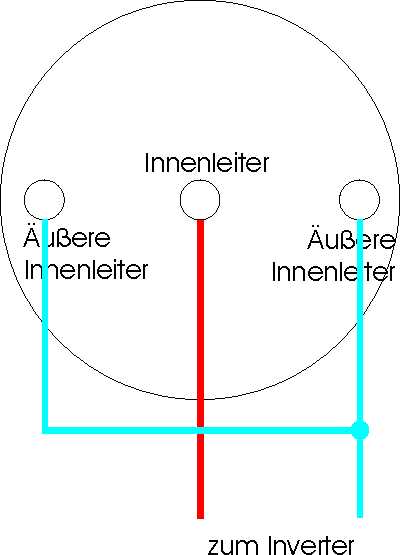

hab ich das jetzt so richtig verstanden:
attachment.php
du isolierst 10mm davon ab und hast dann 2 drähte - ja ?
Bild habe ich net sry, habs versucht so gut wie möglich zu erklären, Jo das blaue kabel, im blauen Kabel selber sind 2 ganz feine/empfindliche kabel an der Seite, die werden nach hinten gebogen & vom mittleren Kabel da wird dann das weiße zeugs abgekratzt.
die beiden drähte sind nicht nebeneinander: der eine ist in der mitte, der andere mehr außen - oder ?
Also ein Draht ist in der mitte(der dicke Draht), dann sind an der seite 2 ganz dünne/emfindliche kabel (auch Aluminiumkabel genannt), sind mit im blauen Kabelmantel
sind das 3 leitungen ???
Nein insgesammt gesehen 2 Leitungen:
das dicke mittlere Kabel mit einem Inverterkabel
Die 2 ganz feinen Aluminiumkabel sind mit einem Inverterkabel verbunden
Also das Inverterkabel besteht eigentlich aus nochmal 2 Kabeln ;)
j0 Crazy Harry du hast es verdammt richtig verstanden...

also um nochmal dumm zu fragen: die beiden von mir gezeichneten blauen sind in wirklichkeit in einem isolierirgendwas drin ? das ist alu ? alu kann man nicht weichlöten :hmm: aber egal ;)
der inverter hat doch auf beiden seiten anschlüsse: auf der einen eingang 5 oder 12 v auf der anderen seite der ausgang zum string. nur mal blöd gefragt: du hast beide seiten angeschlossen und auch auf der jeweils richtigen seite ?
ansonsten schonmal danke für den 1. Post, deine Skizze ist mal wieder Prima !
wieso mal wieder - hab ich schon öfters ???
also um nochmal dumm zu fragen: die beiden von mir gezeichneten blauen sind in wirklichkeit in einem isolierirgendwas drin ? das ist alu ? alu kann man nicht weichlöten aber egal
die sind in so einem transparentem Gummiüberzug/Gummirohr ;p
