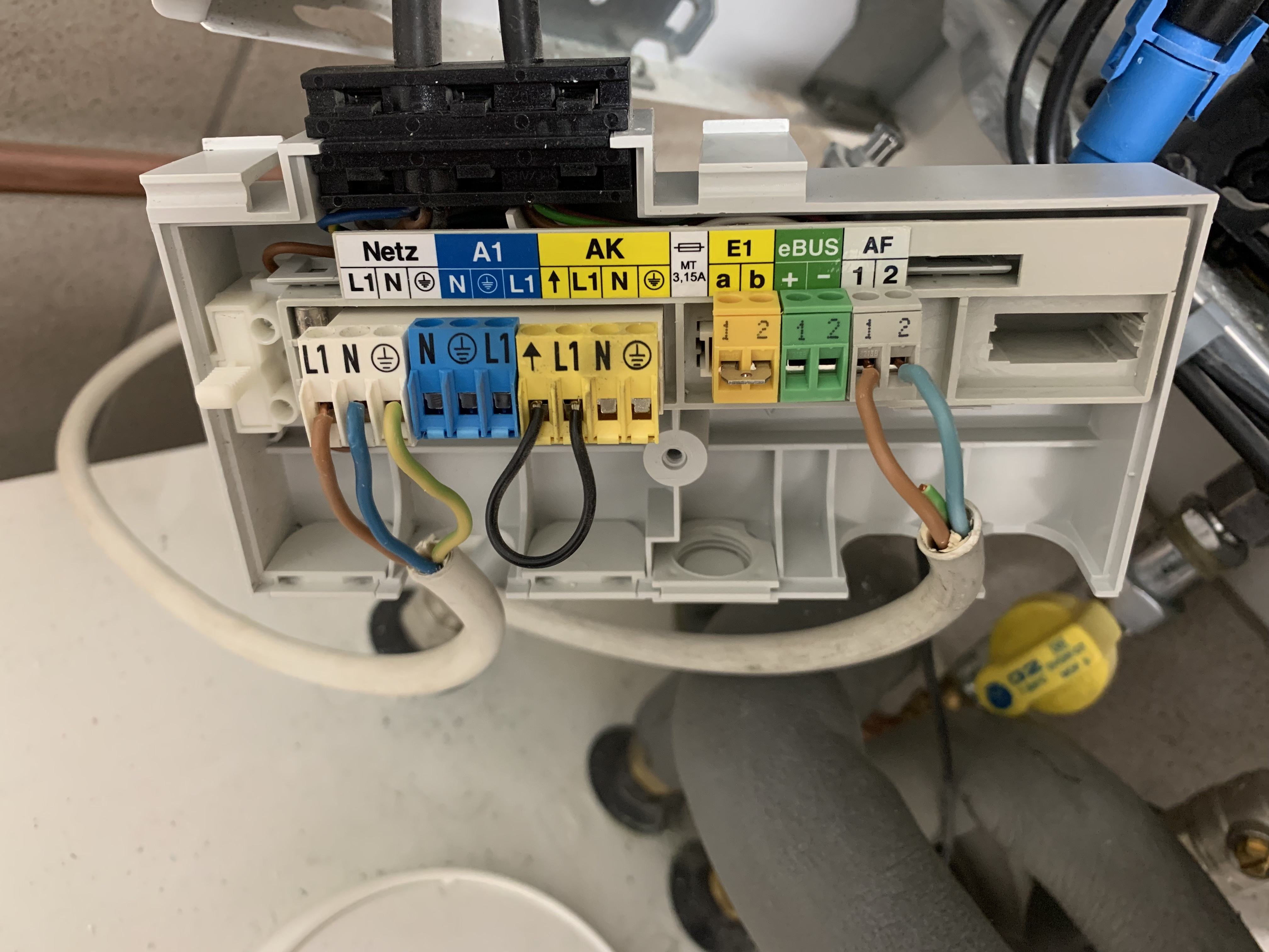

wir beziehen gerade unser Haus und ich habe aus unserer alten Wohnung das Netatmo Smartes Thermostat für die Therme mitgenommen.
Bei der alten Therme war das Anschließen kein Problem und wurde sehr lange betrieben.
Bei der neuen Therme bekomme ich es einfach nicht zum laufen.
Laut Kompatibilitätsprüfung auf Netatmo ist es möglich dieses Thermostat inkl. Relais zu installieren.
Ein paar Infos:
- Wolf CGU-2-18 mit einer BM-2 Steuerung
- Kein Raumthermostat vorhanden
- Nur ein Außenfühler
- Inkl. Wasserspeicher
Ich habe schon verschiedenste Anschlussmöglichkeiten versucht, aber war bisher erfolglos.
Sowohl das Relais als auch das Thermostat wurden an der Klemmleiste angeschlossen. Bei beiden Varianten konnte ich die Therme nicht schalten.
Wenn ich auf den eBus gegangen bin, und ich das Thermostat auf einen Temperatur eingestellt haben bei der die Therme heizen müsste, ist das Display von der Heizungssteuerung ausgegangen.
Wenn ich die Temperatur wieder reduziert habe ging dieses wieder an. Aber gesteuert wurde nichts.
Hier ein Bild der Klemmleiste und der Steuerung.
Evtl. kann mir jemand helfen. Aktuell ist es ziemlich schwer einen Monteur zu bekommen und ob er sich damit auskennt ist eine andere Sache.

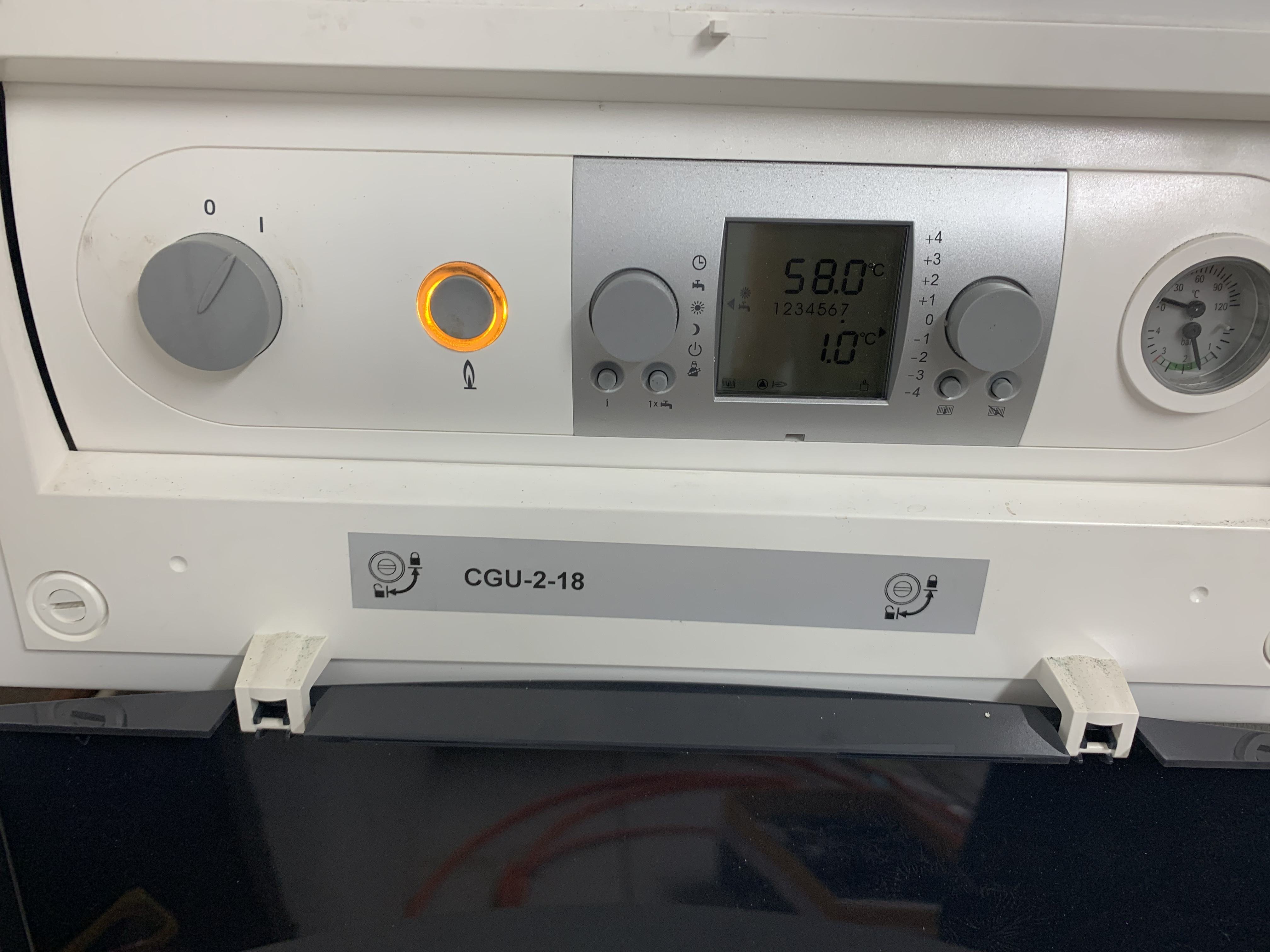

Nach den Bildern hast wohl eher ein BM Version 1, das BM-2 hat den Bildern nach ein Farbdisplay und mehr Tasten.
Für den Anschluß finde ich die CGU Bedienungsanleitung Seite 31 recht zielführend, dass dein Relais auf E1 gehört und der Eingang entsprechend programmiert werden muss.
Wobei es vielleicht auch am Bedienteil einen direkten Steuerkontakt geben könnte.
@amdfreund
Danke, das hat mir schon mal weitergeholfen. Vor allem mit der Programmierung. Ich hatte das Relais schon auf die E1 Klemme gelegt, aber ohne Erfolg.
Weißt du was diese Brücke auf E1 macht bzw. kann ich diese entfernen und dann das Relais anschließen und umprogrammieren?
Das ist einfach nur die Standardüberbrückung, damit die Anlage auch ohne jegliche externe Ansteuerung in Betrieb genommen werden kann. Ohne die Brücke bleibt der Brenner vermutlich in der Grundeinstellung gesperrt / aus. Die Werksteinstellung heißt ja schon Themostat, also wie du es willst. Zu = Heizen.
Wenn da ein Relais/Thermostat/Potfreisteuerung dran kommt muss die Brücke natürlich raus. Ansonsten kann das Relais ja keinen Kontakt schließen, da dieser ja an den Klemmen schon geschlossen ist. Die Brücke sollte aber (idealerweise entsprechend beschriftet) beim Gerät bleiben, damit man bei Auszug / Steuerstörung den Urzustand wieder herstellen kann.
@amdfreund
Ich werde das die Tage nochmal versuchen und dann mein Feedback geben
Danke nochmals
Nun funktioniert es.
Die Klemme E1 war korrekt, aber es gab da ein Problem.
Ich hatte diese Klemme schon vorher getestet und da hat es nicht funktioniert.
Vorsichtshalber habe ich mir ein neues Netatmo-Set bestellt und es mit beiden getestet.
Mit dem alten Set funktioniert es nicht und mit dem neuen hat es direkt geklappt.
Das alte Set ist jetzt ca. 5 Jahre alt. Evtl hat sich etwas geändert.
Danke nochmals @amdfreund
