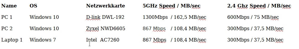

Testumgebung Clients
Das sollte ausreichen um zumindest einen 5GHz Kanal voll aus zulasten.
Die Geschwindigkeitstest wurden mit der Software iPerf Version 3 durchgeführt.
Die Geschwindigkeiten liegen sowohl im 2.4 als auch im 5 GHz Segment im grünen Bereich.

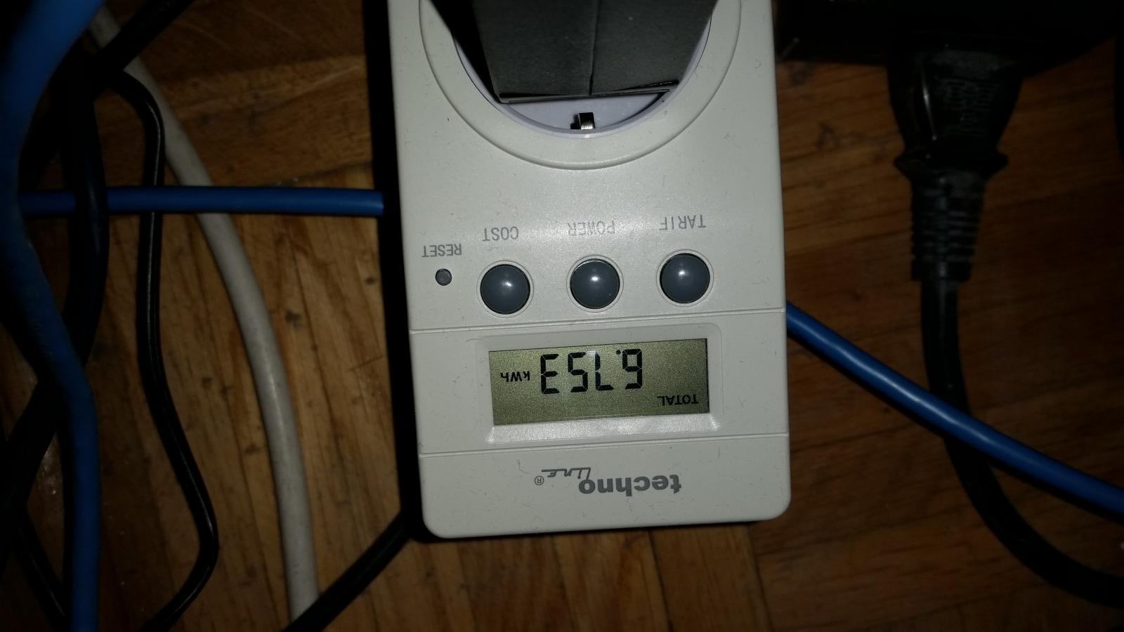

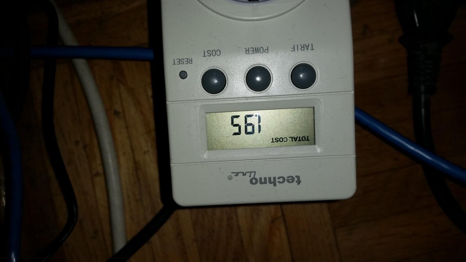

Der Stromverbrauch im gesamten Testzeitraum belief sich auf 6,753 kw/h was ca. 1,90 €uro entspricht. Der Durchschnittliche Verbrauch lag bei 11 Watt.
Name | OS | Netzwerkkarte | 5GHz Speed / MB/sec | 2,4 Ghz Speed / MB/sec |
PC 1 | Windows 10 | D-link DWL-192 | 1300Mbps / 162,5 MB/sec | 600Mbps / 75 MB/sec |
PC 2 | Windows 10 | Zyxel NWD6605 | 867 Mbps / 108,4 MB/sec | 300Mbps / 37,5 MB/sec |
Laptop 1 | Windows 7 | Intel AC7260 | 867 Mbps / 108,4 MB/sec | 300Mbps / 37,5 MB/sec |
