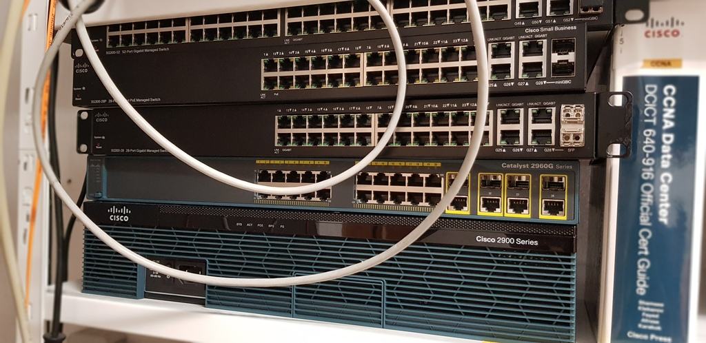

Zur Verfügung standen ein Cisco Catalyst 2960G 24 Port, Cisco SG300 28 Port davon 1x PoE, 1x ohne PoE, und ein 52 Port SG300.

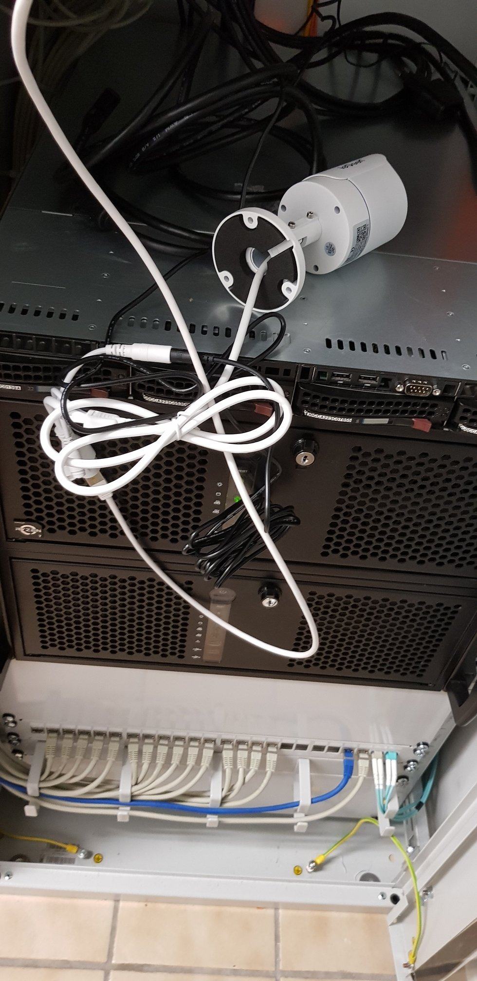

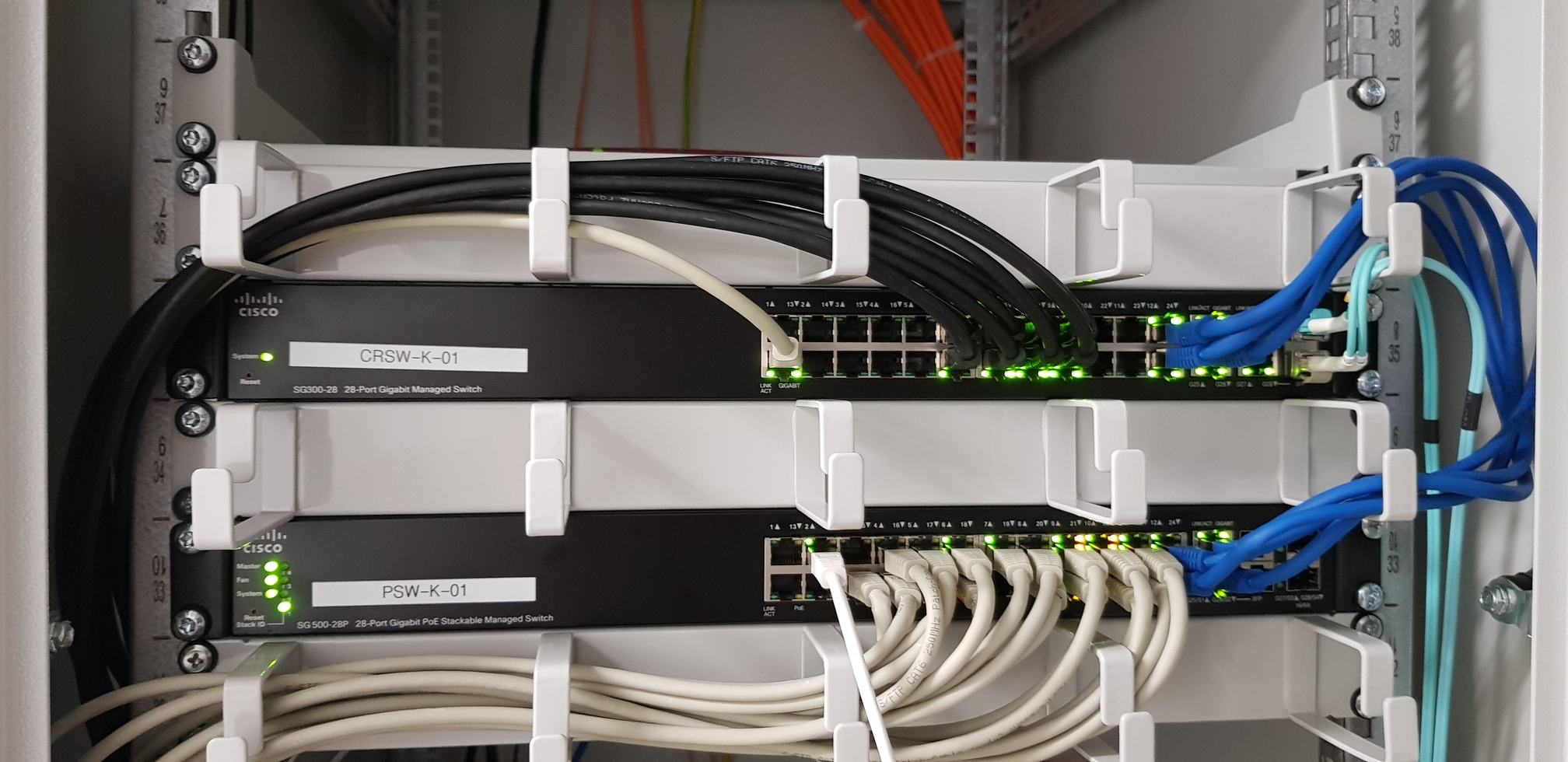

Im Keller befindet sich nun ein SG300 28 Port Switch als Coreswitch, und der 28 Port PoE für alle LAN Dosen im Keller und EG. Dort angeschlossen sind 2 WLAN APs und 4x VoIP Telefone und sonstige noch unebelegte LAN Dosen.
Von dem Coreswitch gehe ich mit einer 4er LAG auf den PoE, und mit einer 4er LAG auf meinen Storage Server, und einer 2er LAG auf meinen Virtualisierungsserver.
Weiterhin habe ich noch einen Xeon Server ganz unten, welche ich ggf. als Router nutzen könnte, wo bereits OpenWRT aufgespielt wurde. Dort stehen 4 LAN Ports zur Verfügung fürs Routing.
Zum Dachbodenswitch gehe ich mit einer 2er LAG via LWL.

Hab ich was überlesen? Welcher Cisco Router? Die Geräte oben sind doch alles Switches, oder?
