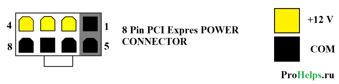

Ich hab mich nach dem Bild im Anhang orientiert.
Nun ists so:
Halte ich den roten Abgreifer vom Multimeter an eines des gelb-gekennzeichneten PINs, und den schwarzen Abgreifer gleichtzeitig an einen schwarz-eingezeichnet, so erhalten ich +12V.
Ist der rote Abgreifer auf gelb, und der schwarze Abgreifer auch, so kommt 0V raus.
Ist der rote Abgreifer auf schwarz, und der schwarze auch, so kommt ebenfalls 0V raus.
Halte ich aber zB den roten Abgreifer auf einen schwarz-eingezeichneten PIN, und den schwarzen abgreifer auf einen gelben, so bekomme ich -12V (minus!).
Ich nehme mal an das passt so, weil er ja immer die Differenz nimmt.
Aber meine Angst ist nun, dass auf allen Masse-PINs tatsächlich 12V drauf ist, und auf allen eigentlich 12V PINs nun Masse.
Deshalb nochmal die Rückfrage.
Das Kabel passt kann man sagen, oder?
