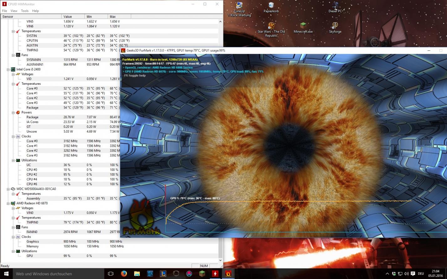

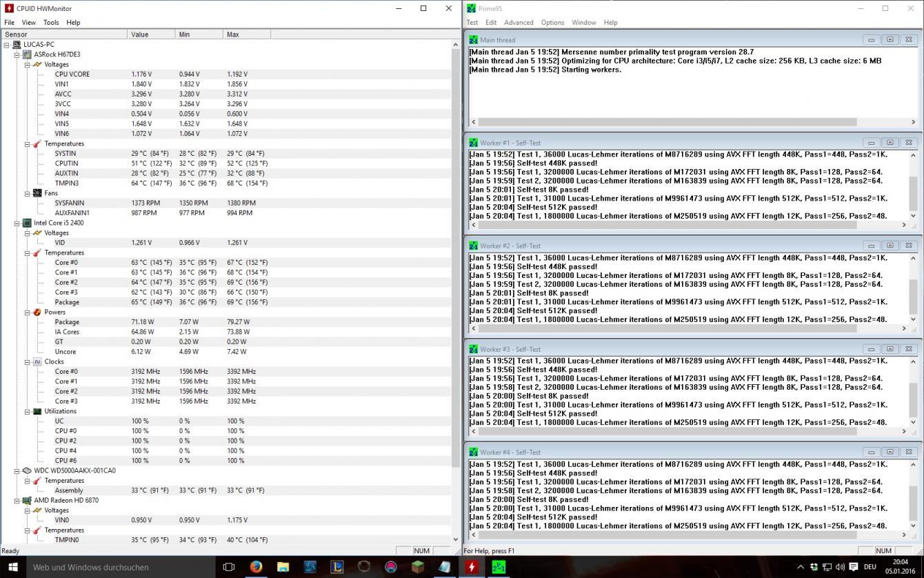

1. Treiber aktualisiert, System gereinigt, von innen (Programme runter) wie von außen (Staub)
2. Prime95 durchgeführt um die CPU etc zu testen -> dabei kein Absturz. Temperatur CPU max. 71 Grad.
3. Furmark neueste Version um die GPU zu testen -> kein Absturz. Temperatur CPU max. 78 Grad und GPU max 80 Grad. Temperatur am Mainboard max. 78 Grad (TMPIN3 nennt sich das, weiß nicht wozu das gehört)
4. beides gleichzeitig laufen gelassen -> dabei gab es nach ca. 30 min Laufzeit einen Absturz wie bereits beschrieben
Nun gehe ich davon aus, dass das Netzteil kaputt ist.
Ist die Schlussfolgerung richtig? Ich habe auch mal ein paar Screenshots angehängt.
Kann oder sollte ich noch weitere Tests durchführen bevor ich ein neues Netzteil kaufe? (Ein anderes zum ausprobieren habe ich leider nicht)
