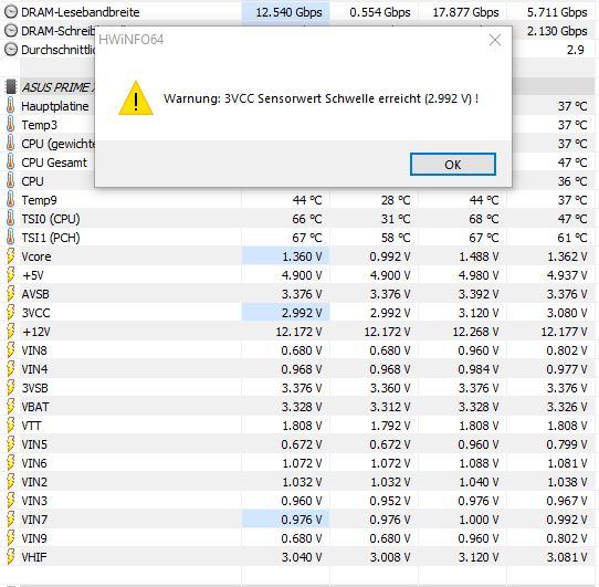

Bin daraufhin ins Bios und die Spannungsversorgung der 3,3V Schiene zeigte in rot nur knapp 2,8-2,9V an. Habe den PC runtergefahren, vom Strom getrennt und alle Kabel nochmal neu eingesteckt -> alles lief bis gestern Abend problemlos.
Gestern Abend gingen mitten in einer Runde Warzone auf einmal die 3 Monitore aus, der Spielsound funktionierte noch und ich konnte noch einige Sekunden mit meinen Kumpels via TS kommunizieren, bis der PC anscheinend rebootete, allerdings kein Bild mehr anzeigte. Also über den Power Button ausgeschaltet, vom Strom getrennt, mit nur einem Monitor neu gestartet -> Bluescreen (WHEA_UNCORRECTABLE_ERROR), Fehlersammlung stockte bei 0%. Wieder über den Power Button ausgeschaltet, neu gestartet -> kam bis zur Oberfläche der Systemwiederherstellung ("Ein erforderliches Gerät ist nicht verbunden, oder es kann nicht darauf zugegriffen werden." Fehlercode 0xc000000e).
PC heruntergefahren, vom Strom getrennt, mal an sämtlichen Kabeln gewackelt und teilweise neu eingesteckt.

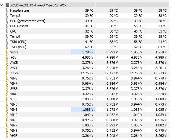

Siehe da, der Rechner startete problemlos, allerdings zeigte es im Bios wieder eine sehr geringe Spannung (2,9 - 3V) an. HWInfo spuckte ähnliche Werte aus (min. 3,04 und max. 3,15V) -> laut Specs liegen die folgenden Werte innerhalb der Toleranz: 3,3V ± 5% -> 3,14V-3,47V.
