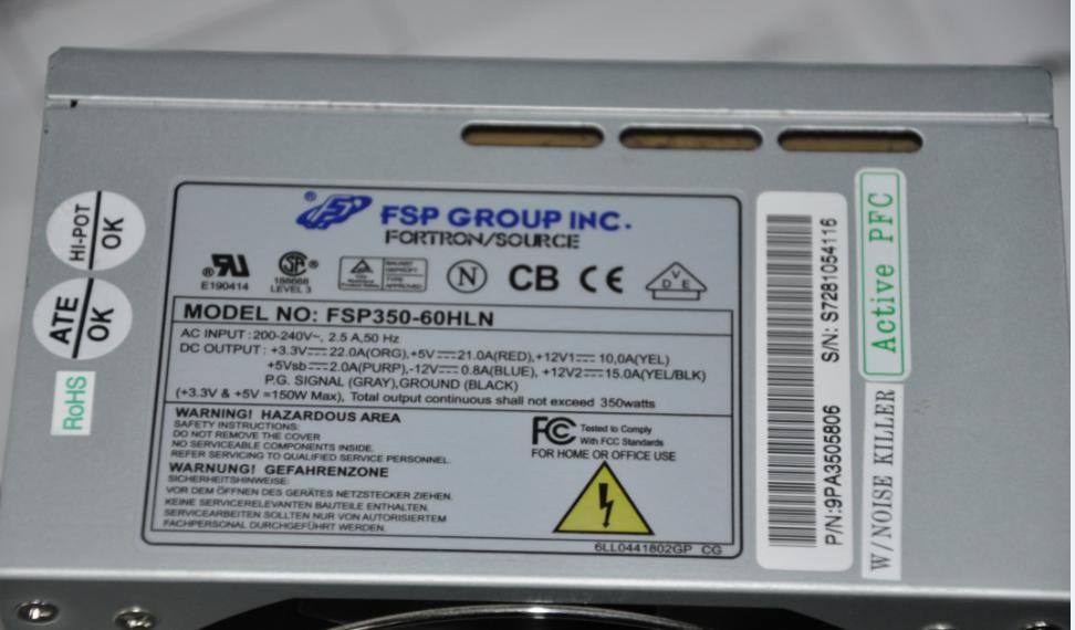

Also ich hab mal rausgesucht was des alte Netzteil für eins war: FSP350-60HLN
Mit der genauen Hardwarekonfig kann ich heute Leider noch nicht dienen. Falls das wirklich so wichtig ist kann ich die bis Montag besorgen.
attachment.php
