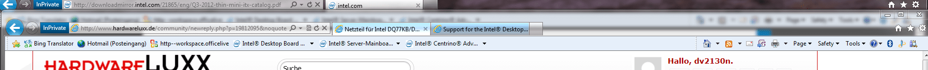

ansonsten gibts alle erdenklichen infos und aktualisierungen zum board schön versammelt auf einer intel seite:
Support for the Intel® Desktop Board DQ77KB
und auf der bios/treiber-download-seite kann man einen rss-feed ordern und als favorit in den ie tackern, was ungefähr so aussieht
dann ist man auch immer schön auf dem laufenden
