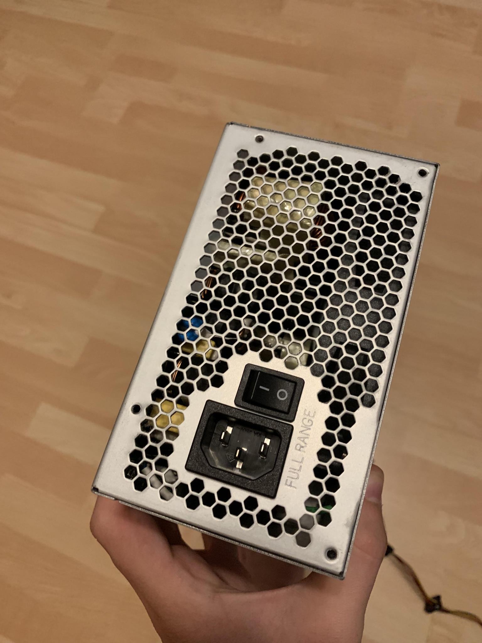

Ist das ATX?? Mach mal bitte Bild vom ATX Stecker vom Netzteil...

Ich kann euch nicht sagen ob es ein ATX ist, aber wenn ihr mir sagt was ich fotografieren soll, mache ich das natürlich :d Netzteil1.jpgNetzteil2.jpgnetzteil3.jpg
Joa, das schaut stark nach ATX und nicht proprietärem 12V Only Zeugs aus.
Also einfach ein gutes Pure Power 10 rein und gut.
500W sollten reichen, 750W brauchts nur bei 2 oder mehr GPUs.
