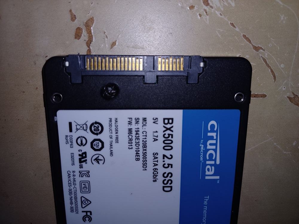

Wollte nur mal reinschreiben, was mir hier passiert ist.
Ich habe hier u.a. schon seit ~8 Jahren ein Seasonic 760w Platinum, welches ich teilweise zum benchen benutzt habe, aber war sicher auch mal im Daily.
Bis gestern hatte ich dieses NT etwa eine Woche an einem System mit M2 SSD. Musste also kein SATA Stromkabel verwenden. Gestern dann ein anderes System aufgebaut, das keine M2 SSD verbaut hat. Also hab ich ein SATA Stromkabel ans NT angeschlossen und halt eine SSD.
Als ich dann das System eingeschaltet habe, ging es direkt wieder aus. SSD abgeklemmt hat es normal durchgestartet.
Zuerst bin ich hin, und habe das SATA Stromkabel ersetzt, was aber nichts brachte. Dann habe ich die Stromstecker am NT umgesteckt, und schon startete das System durch. Gut, dass ich dabei geblieben bin, weil kurz nach dem einschalten eine kleine Flamme aus der SSD kam.
Was nun genau defekt ist, weiß ich leider nicht. Das NT habe ich ausgetauscht gegen das Focus PX, das in meinem alten Daily war, und jetzt läuft alles, wie es soll.
Scheiss auf die SSD, aber schade um das NT.
Ich sollte noch erwähnen, dass eine zweite SSD getestet wurde, mit der es auch nicht ging. Zum Glück hatte ich zum Schluss die Crucial dran und nicht die Samsung Pro.
