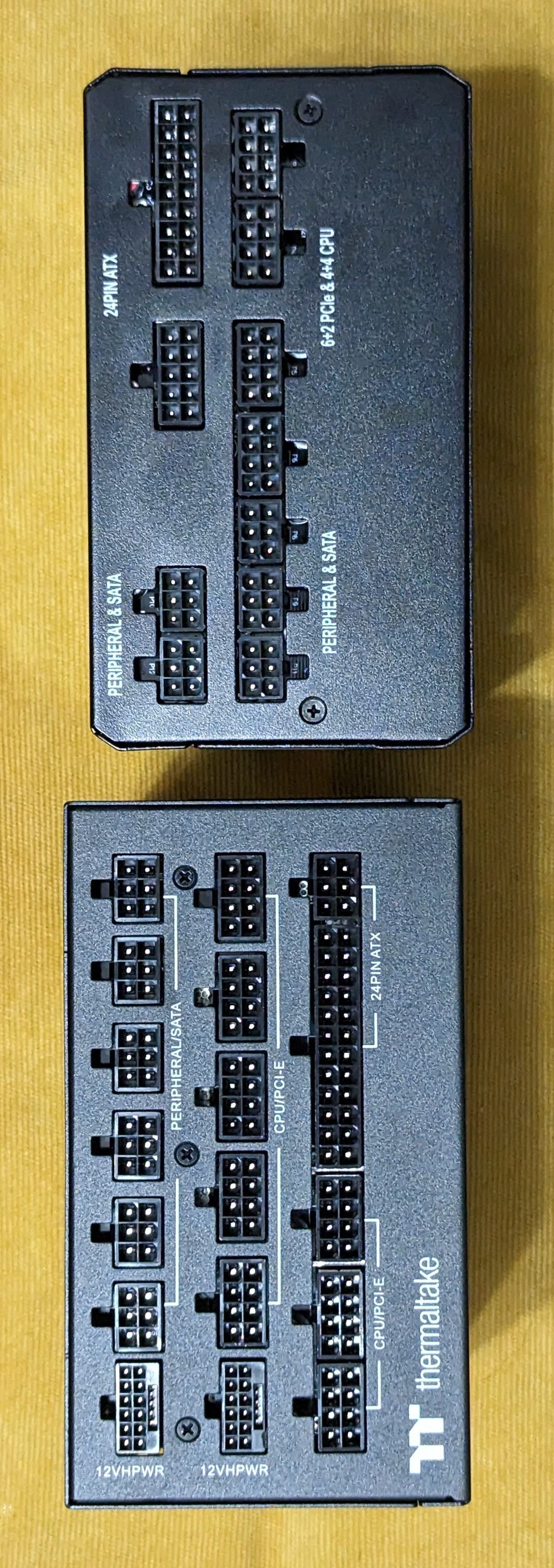

Das ist heute gekommen:
Es kommt mir allerdings auf den ersten Blick so vor, als ob die 12+4pin Kabel keinen guten Biegeradius haben, total steif vorne bis zur Ummantelung. Einerseits gut, denn das soll man ja nicht so hart biegen können, auf der anderen Seite braucht man noch mehr Abstand zur zur Seitentür. Ich messe das später mal nach und sende mal ein Bild, wenn ich es ins Gehäuse mit der Karte eingesetzt habe.
Das Thor 1200W kommt wohl auch noch bis Samstag, ich behalte dann das Netzteil, wo mir die Kabel und die Geräuschkulisse mehr zusagen.
Habe heute das Asus Thor bekommen und das CPU Kabel ist überdurchschnittlich lang. Länger als ich es bisher an einem Netzteil hatte. Das 12+ 4 Kabel ist sehr ähnlich dem was bei Thermaltake dabei war würde ich sagen, lässt sich etwas weniger gut biegen aber passt bei mir trotzdem noch ganz gut rein mit der Gainward 4090. Eine Karte mit höherer Bauhöhe würde aber schwierig werden schon wieder in dem NZXT 510 Elite. Aber gut, das Case ist nicht besonders groß. Denke wenn ich mal wieder die Plattform wechsle hole ich mir aber ein neues Case, vermutlich das ROG Helios, damit man von dem Netzteil RGB auch was hat und ein Cablemod Kabel für die GPU.

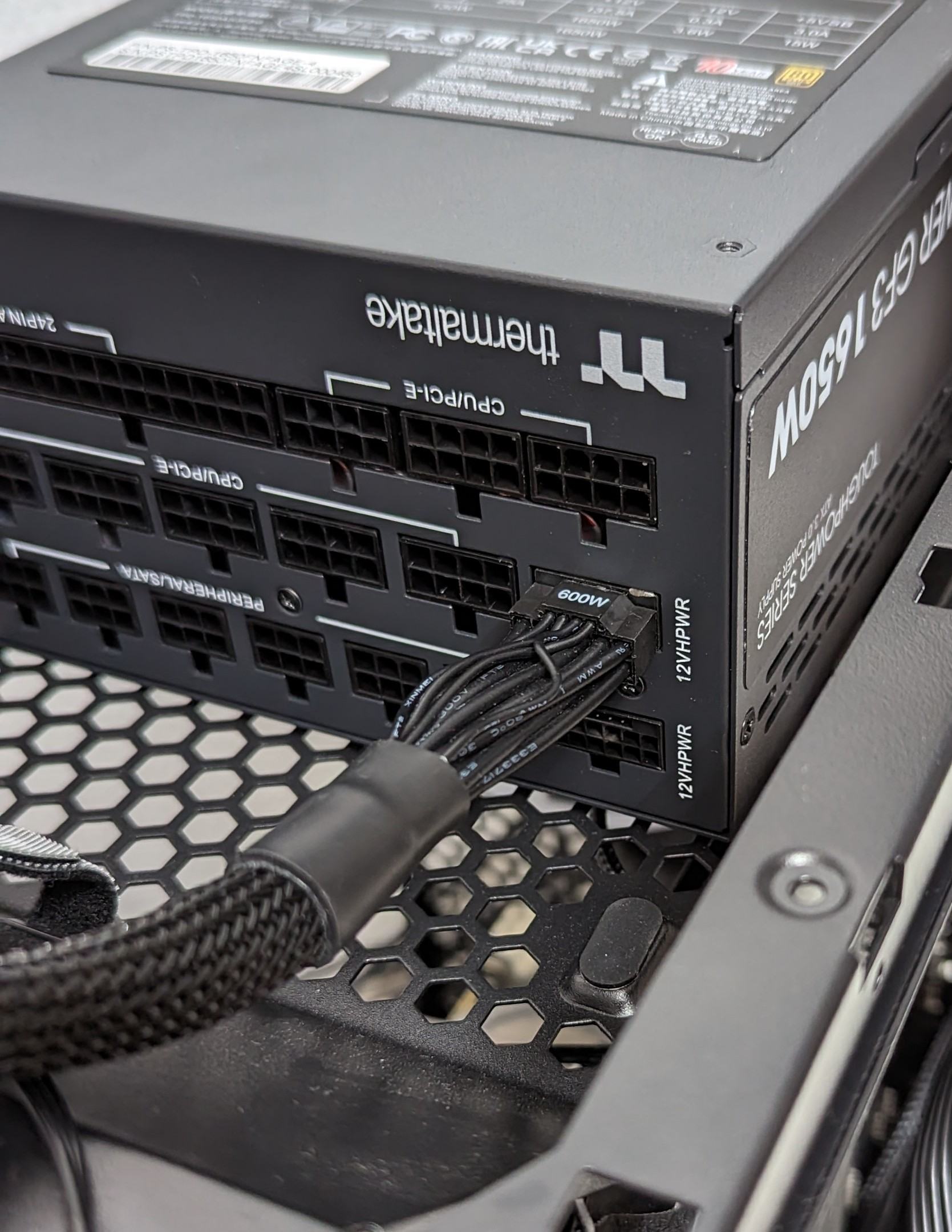

So ihr Lieben, hab das TT Thoughpower TF3 1650 Watt nun eingebaut. Ich finde es soweit top und nach dem ganzen 4090 Kabeldrama der letzten Tage bin ich froh, dass ich mir gleich ATX 3.0 geholt habe. Auch wenn es ein 1200 Watt ATX 2.X zum halben Preis sicher auch getan hätte. Es ist sehr leise unter Last, deutlich leiser als mein Corsair RMX 750 Watt - allerdings wird es auch nur zu max. 45% ausgelastet.

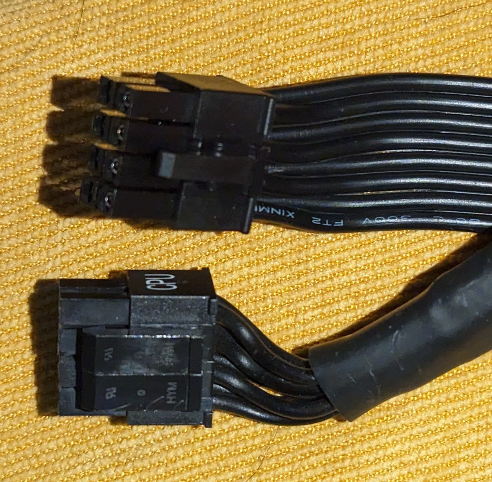

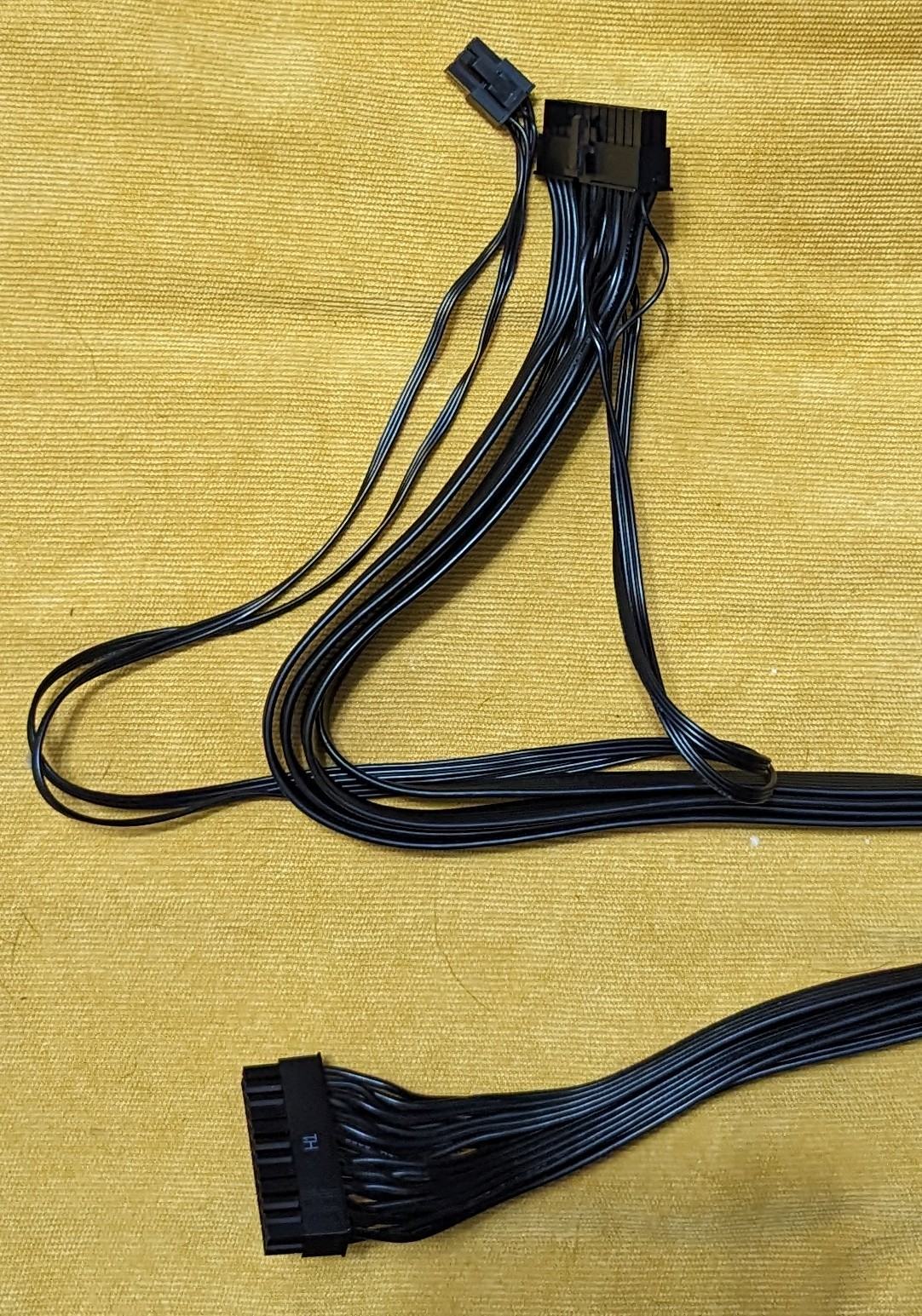

Das Gerät ist groß und schwer. Die Kabel sind deutlich leichter zu biegen als beim Corsair. Obwohl die einzelnen Kabelstränge sehr dick sind (siehe Fotos):
Das ATX Kabel hat an der Seite zum NT noch ein 6 Pin, welches in das normale ATX 12V Kabel reinläuft.

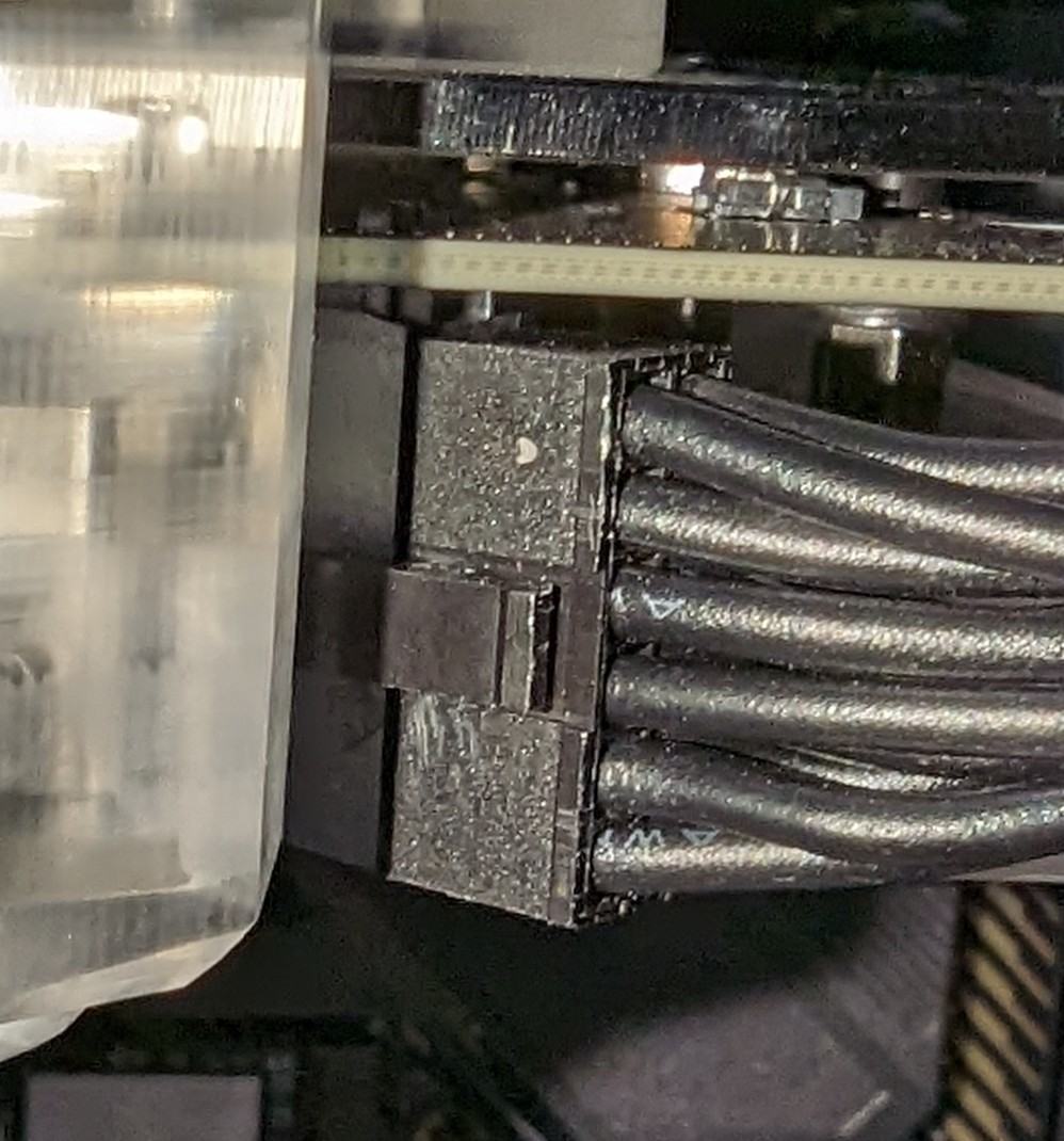

Das Kabel ist extrem starr, aber im Gegensatz zum NV-Adapter bei der 4090 sind es einzelne Kabelstränge.
Ich musste das 12+4 mit Gewalt in den Anschluss stecken, da darf man nicht zimperlich sein.

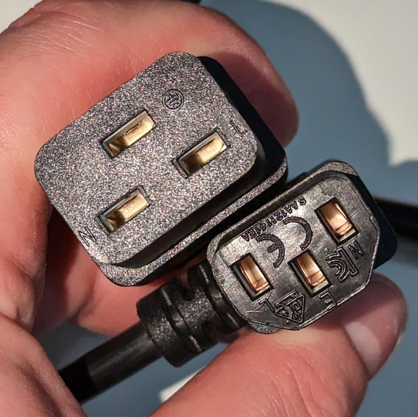

Ein riesiges Kaltgeräte Kabel. Ist das ne neue Norm?
Das ist beim Seasonic PX1600 genauso

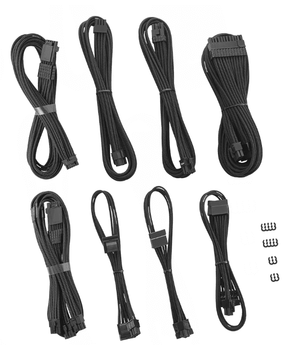

Gerade eben noch das hier mal bestellt:
Die Lieferzeit dürfte ja bei einem Standardprodukt jetzt auch nicht übermäßig lang werden. Schließlich hab ich nichts aus dem Konfigurator genommen. bin ja mit "nur schwarz" und den "Längen die dabei sind" glücklich. Als "goodie" hab ich noch ein 12+4 auf 12+4pin, für später mal , wenn ich auch ein ATX 3.0 Netzteil von Seasonic oder Asus haben sollte.
1 x 24-pin ATX cable (60cm)
1 x 8-pin EPS cable (75cm)
1 x 4+4 pin EPS cable (75cm)
1 x 16-pin to 16-pin PCI-e cable (60cm)
1 x 16-pin to 3 x 8-pin PCI-e cable (60cm)
1 x Quad SATA cable (85cm)
1 x Dual SATA cable (50cm)
1 x Dual Molex cable (50cm)
1 x Cable shroud
2 x 8-pin Hybrid cable combs
2 x 4-pin Hybrid cable combs

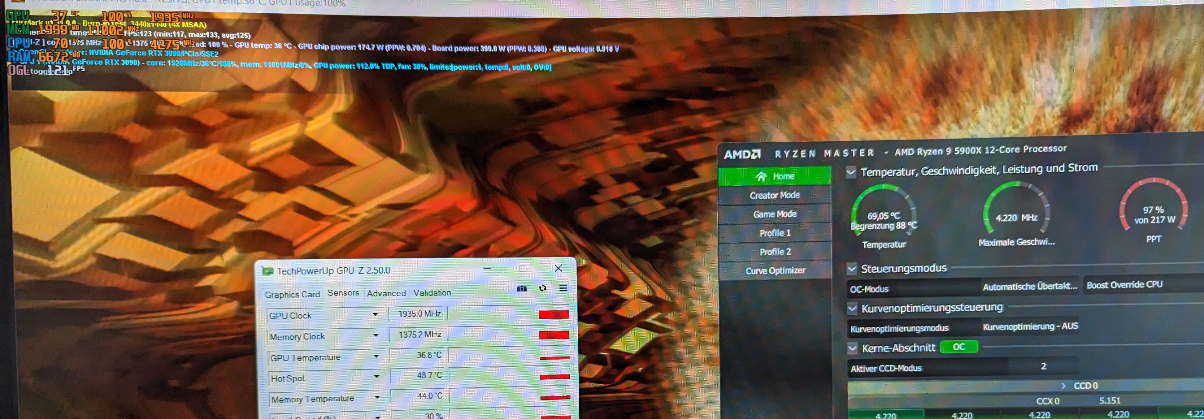

Habe gerade zum ersten mal überhaupt ein Strommessgerät angeschlossen. Steckdose PC Netzteil sagt: ca. 808 Watt (Furmark Burn In + P95 small fft) für 3090 FE @114%, ~1935-1950MHz GPU @ max. 37 Grad und max. 49 Grad Hotspot, 11000MHz VRam @ 44 Grad und 5900X mit PPT217W @ 4,3 GHz allcore und 69 Grad.
Also max. 808 Watt und 160-170 Watt Idle.
Idle finde ich viel, aber klar der High Flow Next, 2 DDC mit 36 Watt, und die zwei großen 180mm Lüfter ziehen halt auch.
Glücklicherweise habe ich Torture Test (wie Igor) Furmark und P95 nie mit dem alten NT gemacht. Klar hätte es das gepackt, aber gut tut das nicht...
Beim Gaming war die höchste gemessene Wattzahl 667 Watt bei Metro 2033 mit Raytracing - sowohl Far Cry 6 als auch Hunt ziehen ein gutes Stück weniger.
