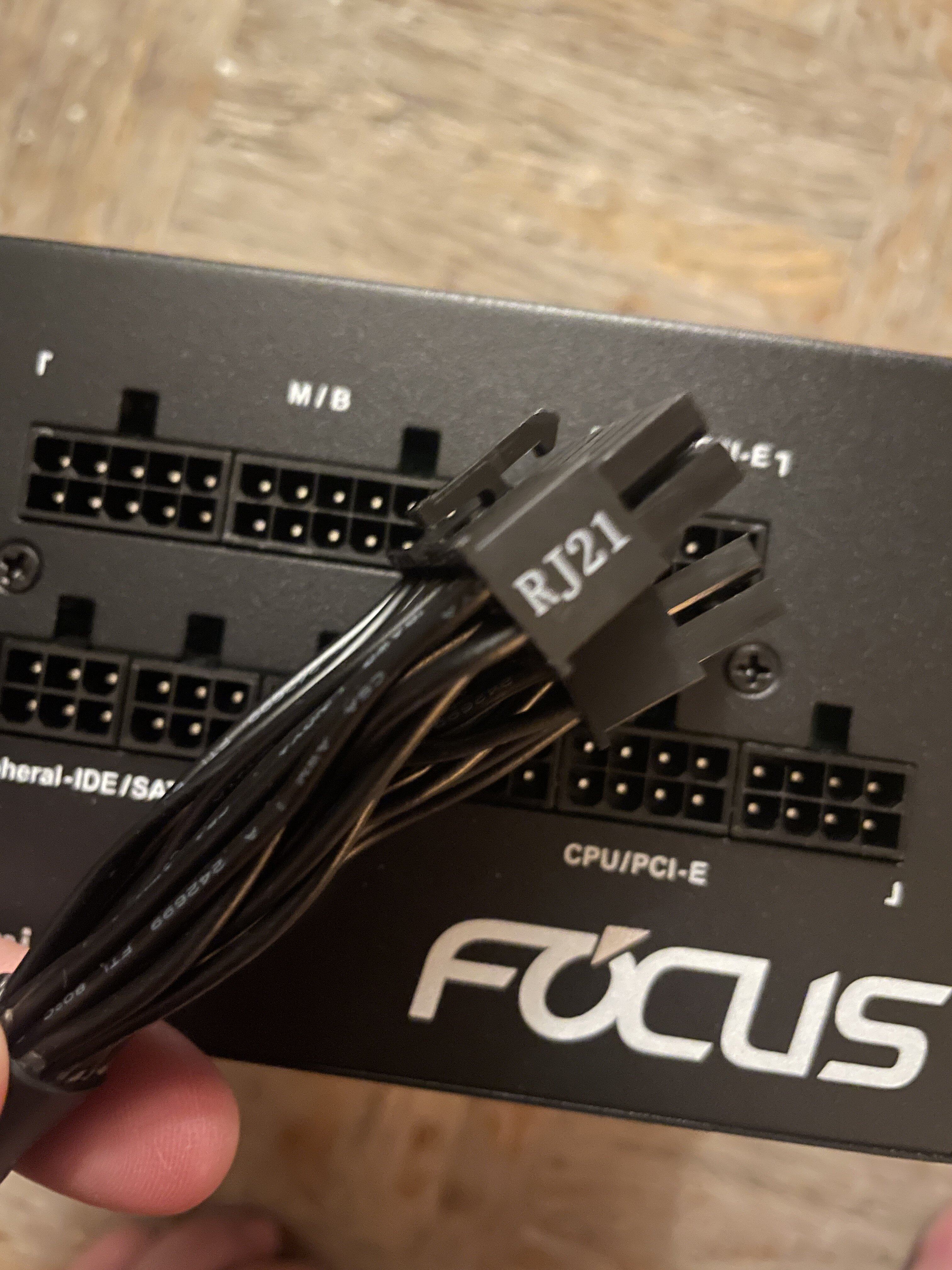

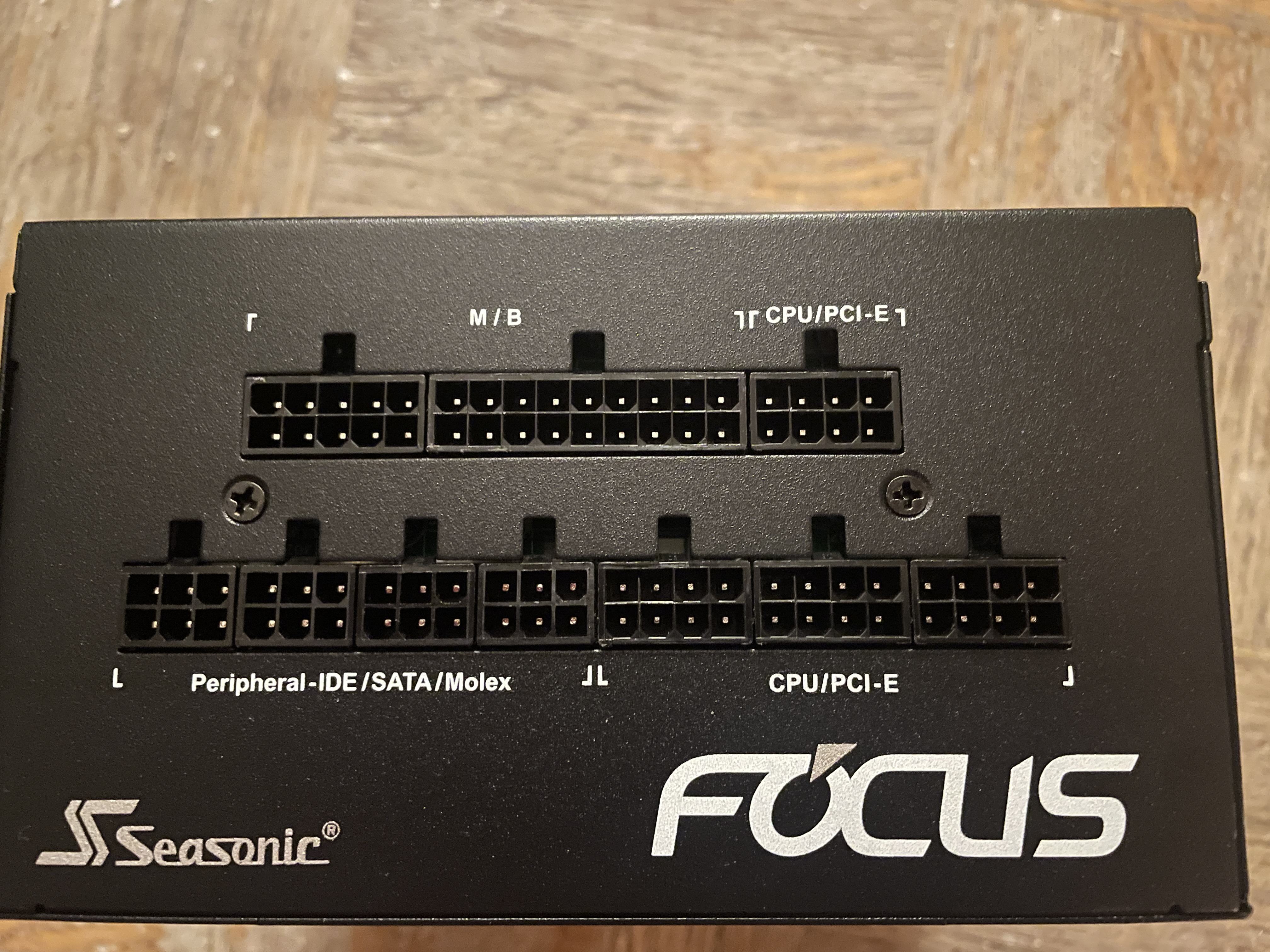

Ich habe soweit alles am Mainboard angeschlossen und muss nun das Netzteil mit dem Mainboard verbinden. Das Netzteil ist Modular aufgebaut weswegen es mir etwas schwer fällt die Eingänge und Kabel eichtig zuzordnen, zumal die Bezeichnungen abweichen. Könnt ihr mir sagen wo das Haupt Mainboard Kabel mit dem PSU verbunden werden muss? Also das Kabel wie auf der Abbildung?

Es ist doch eigentlich völlig egal, wie die Stecker beschriftet sind, weil schon die Anzahl der Pins bestimmt, wo die Stecker passen.
Am Netzteil gibt es nur eine 10- und eine 18-Pin-Buchse, alle anderen Buchsen haben 6 oder 8 Pins, bei den Kabeln gibt es nur ein Kabel, welches auf der einen Seite 18+10 und auf der anderen Seite 24 Pins besitzt. Die Stecker sind so geformt, dass Du die nicht falsch in die Buchsen einstecken kannst, da sind ja sogar zusätzlich noch Rastnasen dran, die in die entsprechenden Ausschnitte des Netzteilgehäuses passen müssen.
  • Den Stecker mit den 10 Pins in die Buchse mit den 10 Pins stecken
  • Den Stecker mit den 18 Pins in die Buchse mit den 18 Pins stecken
  • Den Stecker mit den 24 Pins auf die entsprechende Buchse des Mainboards stecken
