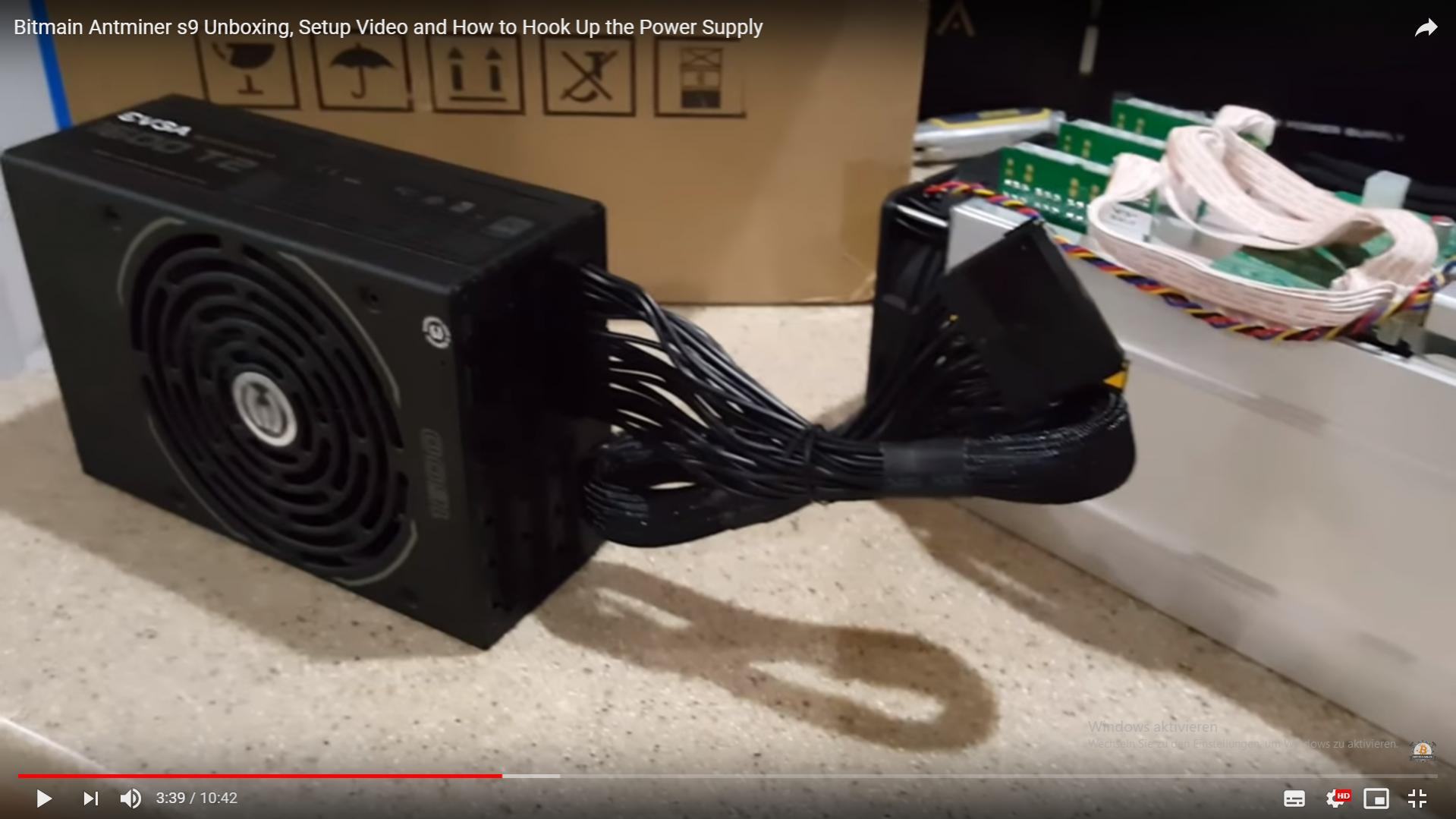

Hallo, ich brauche für ein Projekt eine Lösung wie ich ein ATX Netzteil ohne Mainboard/PC betreiben kann.
Bei einem Youtube Video zeigt ein Amerikaner wie er sein Netzteil mit einem 24 Pin ATX Dummy betreibt. Er meinte, dass es das beim Hersteller EVGA beim Neukauf des Netzteils gab. Habe ebenfalls ein EVGA Netzteil, der Dummy lag aber nicht bei.
Wie nennt sich der 24 Pin ATX Dummy oder wo kann man diesen kaufen?
Siehe Foto.
das grüne kabel am ATX stecker ist das powergood signal
wenn das gegen Masse( schwarz ) gelegt wird schaltet das Netzteil ein
ABER manche Netzteile testen auf eine mindestlast ... also sollte im idealfall was an 5V und 12V dranhängen
wenn alle kabel schwarz sind ^^:
das PS-ON signal gegen Masse legen
für einen antminer? ^^
Prima, Problem gelöst. Vielen Dank euch allen, das ist mit Abstand das beste Forum in Sachen Hardware!
