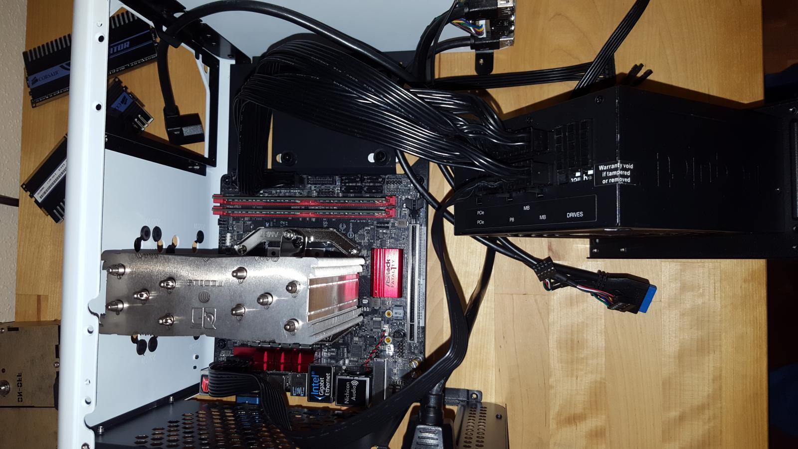

Sehr geehrte Community ![smile :) :)](/community/styles/default/xenforo/smilies/luxx/smile.gif)
Nachdem vom meinem alten Rechner das Netzteil eingegangen ist, habe ich mir komplett neue Hardware zugelegt:

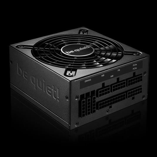

Wie auf dem Bild im Anhang zu sehen ist, sind auf dem Netzteil 2 Buchsen für MB vorhanden. Von dem mitgelieferten Kabel mit 3 Steckern habe ich 2 in die MB buchsen gesteckt (also beide), welche zu einem 24 Pin Stecker zusammenlaufen, welchen ich ans Mainboard angesteckt habe. Ein Kabel habe ich in die P8 Buchse gesteckt und die 2x4Pin Stecker habe ich am Mainboard bei der CPU angesteckt. RAM eingelegt.
![3324efff72ed28a5b53b7bdfd8d4d2bc.jpg 3324efff72ed28a5b53b7bdfd8d4d2bc.jpg](https://www.hardwareluxx.de/community/data/attachments/253/253052-17af168d1ce5bcf2087164fcd13fb138.jpg)
Power-Switch des Gehäuses an die richtigen Pins am Mainboard angesteckt. PSU ansgesteckt, eingeschalten. Power Switch betätigt.
Es rührt sich gar nichts. Kein Piepsen, keine Leds die leuchten, Lüfter stehen still (auch vom PSU).
RAM einzeln rausgenommen und in verschiedenen Slots eingesetzt:
Pins des Power switch manuell überbrückt (falls der Power Button evtl. hin ist).
RAM komplett rausgenommen (nur Mainboard, CPU, Netzteil):
Das neue Netzteil am alten Mainboard angeschlossen. CPU Lüfter und PSU Lüfter laufen. Ok Netzteil scheint ok zu sein.
Ging davon aus, dass dann wahrscheinlich das Mainboard kaputt ist.
Habs zurückgeschickt und mir ein ASRock > Fatal1ty X370 Gaming-ITX/ac bestellt, das jetzt verbaut ist. Selbes Problem....... wie kann das sein?
Hab mit einer Büroklammer den PS_ON Pin des Netzteils überbrückt und es mal eingeschalten. Der Lüfter dreht sich. Also ist es wahrscheinlich das Mainboard? Wie kann das sein, hab doch gerade 2 neue probiert.
Trotzdem nochmal das Mainboard mit einem anderen Netzteil probiert. Geht auch gar nix.
Mein letzter Test, bevor ich hier angefangen habe zu schreiben und vor der völligen Ratlosigkeit stand:
CPU ausbauen. Also Mainboard + Netzteil, ohne alles.
Sämtliche Tests habe ich ohne Gehäuse versucht und einmal mit verbautem Mainboard im Gehäuse. Ob das Netzteil wirklich ok ist, kann ich so nicht sagen. Zumindest dreht sich der Lüfter, wenn ich den PS_ON Pin überbrücke. Auch zusammen mit dem alten Mainboard hat er sich gedreht.
Wie könnte es am Mainboard liegen? Ich hatte 2 neue ausprobiert und habe das selbe Problem bei beiden.
Die CPU? Hatte den Versuch auch ohne CPU gestartet. Netzteil sollte sich ja anscheinend auch ohne CPU einschalten.
Danke für eure Hilfe
Update (Lösung):
CPU ausgetauscht -> alles funktioniert wie es soll. Die Mainboards scheinen also tatsächlich bei fehlendem RAM, fehlender oder kaputter CPU nicht einmal das Netzteil zu starten. Hat die Fehlersuche um einiges erschwert..
